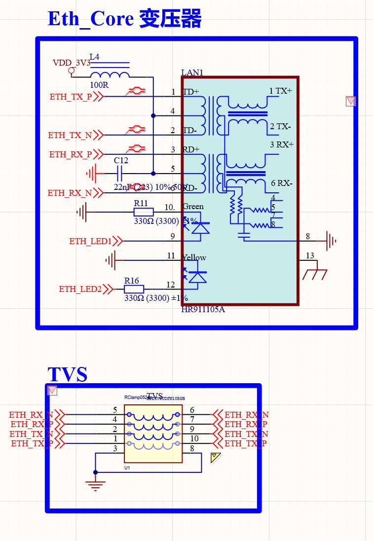

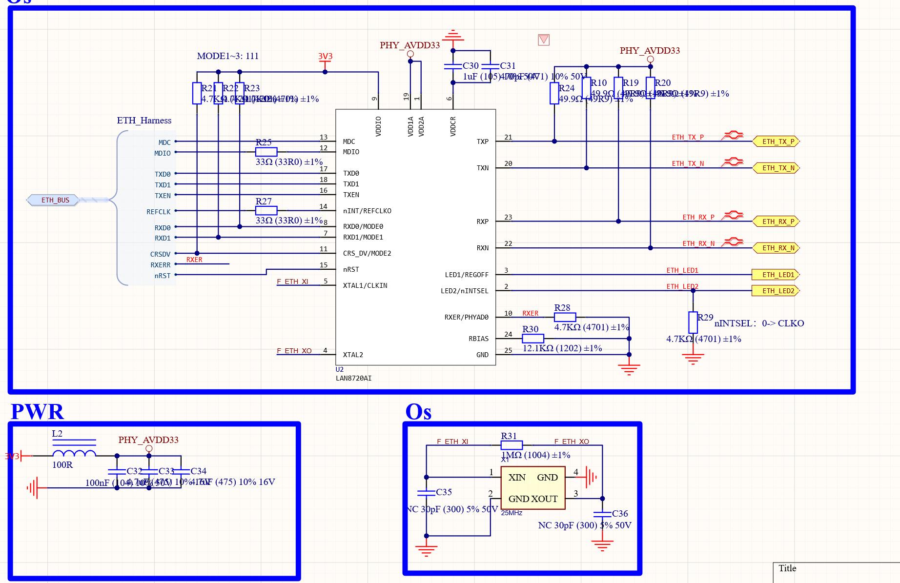

[求助帖] 画了个NUC980底板+核心板问题多多之①:一个以太网丢包很严重,另一个dhcp都不行

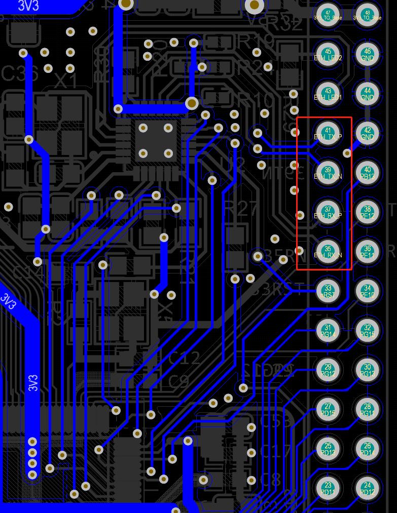

网友给我的核心板PCB,后来改了一大堆,后续又改版了2次还是又很多问题,特发上来让大伙帮忙瞧瞧。
1. 以下是其中一个以太网这边的问题描述。
丢包严重( 80.9524% packet loss),Link LED是亮的,Active灯在ping的时候会闪动,这个以太网有的时候也会出现无法dhcpc,有的时候可以:

原理图如下:

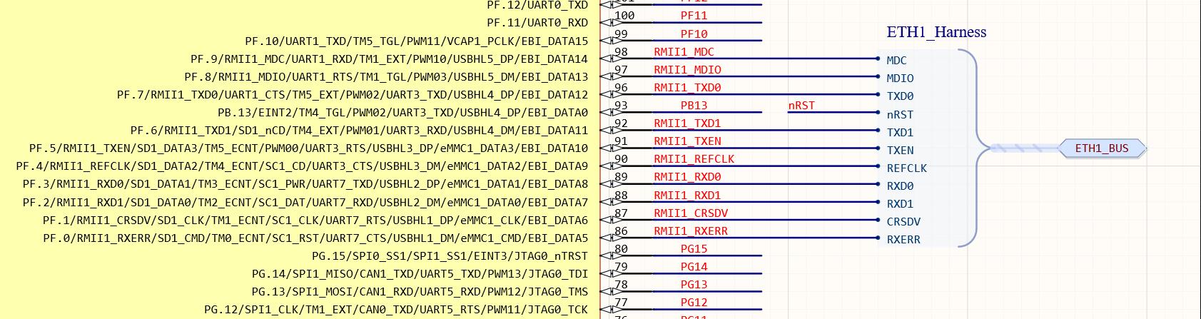

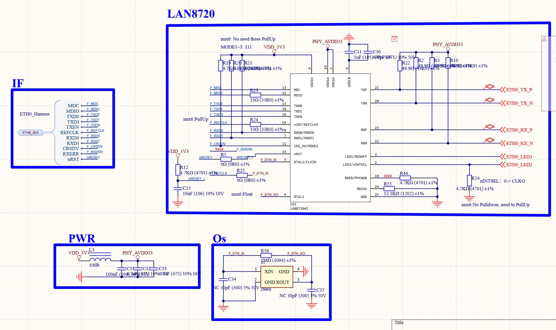

2. 对于另一个以太网
原理图与上面的是一样的,出去SoC出来的Pin不一样外,其他是完全一样的,但是这个以太网完全无法dhcp,但是LED状况是 Link LED亮,Active LED非常快速的闪,前面那个以太网的Active LED没有这个闪动的快。
对于两个以太网都无法dhcpc的情况下:

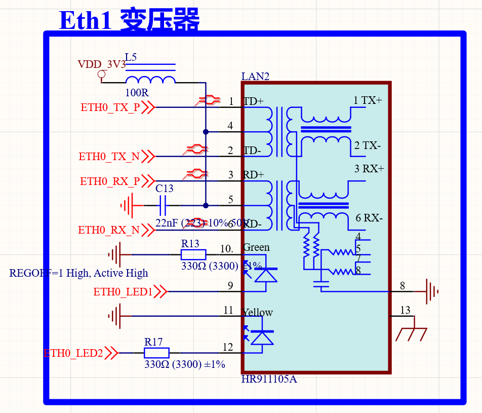

另外尝试过将磁珠全部移除然后用0欧姆电阻短接,没有改善。

R19,R20,R10,R24四个49.9的上拉电阻去掉试一试。

L4, L5去掉 直接短接

磁珠不是随便乱加的, 加的时候一定要懂为什么加

我用的Nuc972,参考的官方给的原理图,网络变压器的4、5脚不是直接接的3.3V的,而是串了个49.9欧的电阻,不知道这里有没有影响。

L4, L5去掉 直接短接
已经将L4,L5去掉直接短接了,但是还是无法dhcp,丢包率特别高,帮忙看看还有哪些地方有问题。
晚上试一试,但是看官方的参考设计与各种原理图上(例如imx6ull)的做法,都有这个49.9Ω上拉电阻。
官方使用的是IP101吧,我第一版也是用IP101也是无法dhcp,Link LED是亮的,Active LED也是闪的,但是就是无法dhcp。

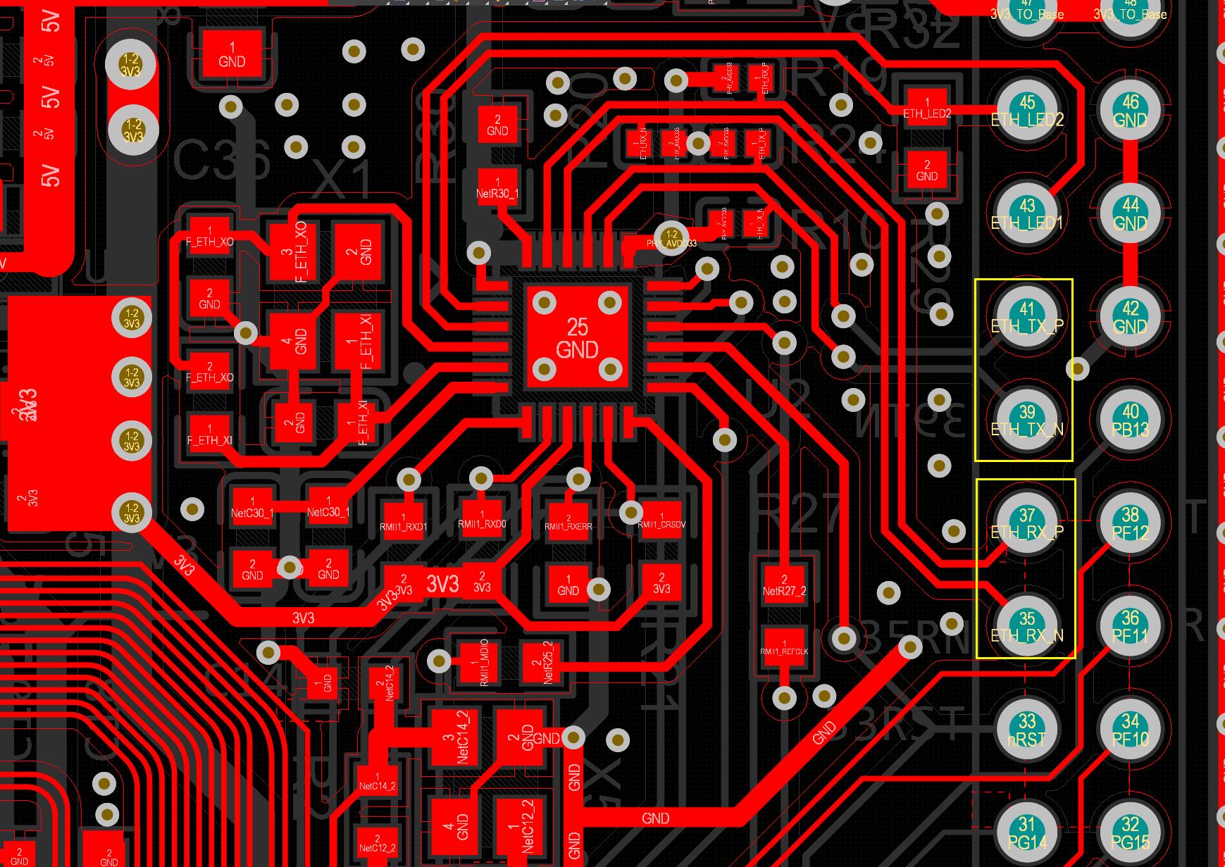

看CLK也是有50M的clk的,内部LDO输出也是有1.1V的 但是就是无法使用。所以这个第二版换成了LAN8720,结果只比IP101还一点点。

方便飞线的话,可以淘宝买个lan8720模块怼上去看疗效。
Good,我都忘记我为了Debug买了一个LAN8720模块了,回去看看杜邦线够不够多,飞线看看。谢谢。
