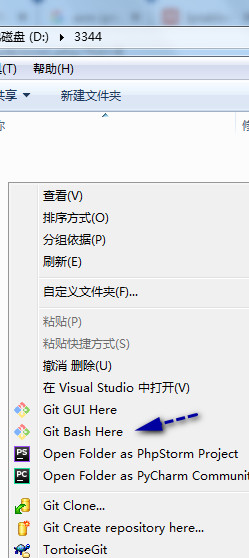

1. 安装 git windows 软件:
https://git-scm.com/download/win
2. 启动 git shell:
3. 现在可以执行 linux 命令了:

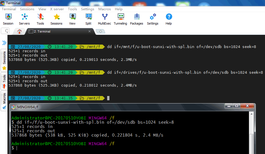

楼主 #7 2020-08-27 13:43:28
已发帖子: 3,394
Re: Windows使用dd命令烧写U盘(TF卡), 该命令功能太强大,谨慎使用,动辄硬盘灰飞烟灭!!!
mobaxterm 自带的shell也可以的:
dd if=/mnt/f/u-boot-sunxi-with-spl.bin of=/dev/sdb bs=1024 seek=8
dd if=/drives/f/u-boot-sunxi-with-spl.bin of=/dev/sdb bs=1024 seek=8
