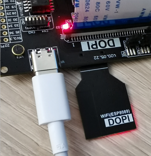

1、TYPE C通过USB供电,插入WIFI模块,如下图

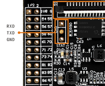

2、debug串口连接
    PC通过USB转串口模块与DOPI EV200板的如下串口连接,输出调试信息。但连接的时候,RX,TX分别直连即可,无需交叉,即:
         USB转串口模块 TX  <------> DOPI EV200串口 TX
         USB转串口模块 RX  <------> DOPI EV200串口 RX
         USB转串口模块 GND  <------> DOPI EV200串口 GND

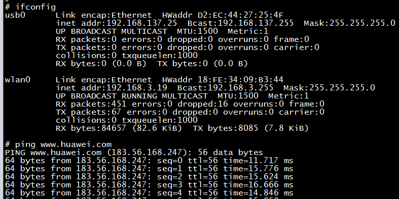

3、配置WIFI
   发货已经安装系统,用lsmod查看,已经加载了esp8089.ko,不用按《入门指南》再次添加
   默认启动进入/root,在该目录下有wifi.conf文件,直接修改次文件。psk处填写WIFI的密码,加密方式proto=WPA2
   配置后重启系统,会自动获得IP地址(有点慢,要获得好几次才能成功)。ifconfig查看是否已经成功获得IP

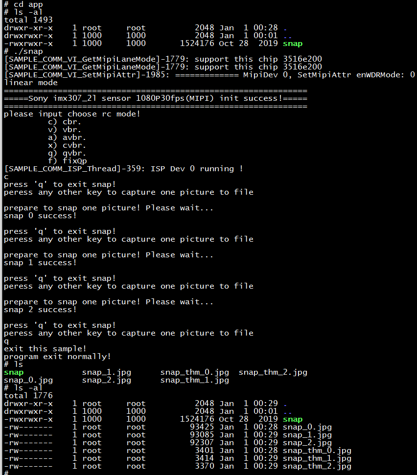

4、加载摄像头模块出错,还需要检查一下

摄像头驱动也加载了哈,具体看启动脚本/etc/init.d/rcS

是的,仔细看了下,在该启动脚本中已经加载了imx307摄像头的驱动了,不必在手动添加。
同时在脚本中有如下命令被注释掉了:
#tar zxf /root/app.tgz -C /root/app/
可以去掉注释或启动启动后手动执行下面的命令,执行该命令后,在/root/app/下有snap可执行文件,可实现摄像头抓图

pkoko 说:
同时在脚本中有如下命令被注释掉了:

老哥,WiFi插在SDIO1上,TF卡座供电不足,导致信号很差。

Tony 说:
OK。插在TF卡座也能正常工作。距离稍远,信号较差
