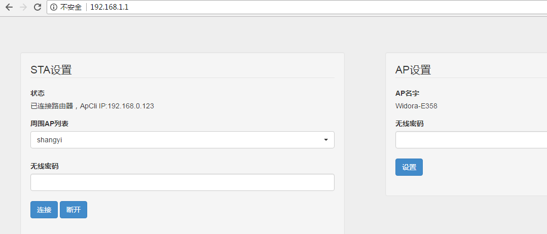

楼主 #5 2017-11-01 15:29:30
陆闻天
注册时间: 2017-10-12
已发帖子: 34
积分: 34
Re: luci web网页起不来,有没有办法用串口升级固件呢?
运行
sysupgrade openwrt-ramips-mt7688-Widora-squashfs-sysupgrade.bin
现在网页跑起来了, 但是原来那些设置的菜单、页面都不见了.
要怎么才能找回来呢?
#6 2017-11-01 15:31:09
已发帖子: 9,435
make menuconfig
[ ] Image configuration  --->   Separate feed repositories  ---> [ * ]   Enable feed luci
LuCI  --->
看看这里有没有你想要的?

楼主 #8 2017-11-01 21:53:18
陆闻天
注册时间: 2017-10-12
已发帖子: 34
积分: 34
落雁 说:
make menuconfig
LuCI  --->
看看这里有没有你想要的?
https://github.com/openwrt/luci
要这样才行哦:
./scripts/feeds update luci
./scripts/feeds install -a -p luci
非常感谢,
这样可以了,终于看到了网页界面.

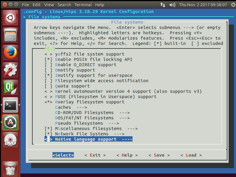

#10 2017-11-02 09:35:59
已发帖子: 9,435
陆闻天 说:
终于可以安心睡觉了, 明天开始搞Linux内核声卡配置
参考这个:
http://antkillerfarm.github.io/linux/2015/02/01/Openwrt.html
如果要配置linux内核的话,可以执行make kernel_menuconfig命令
