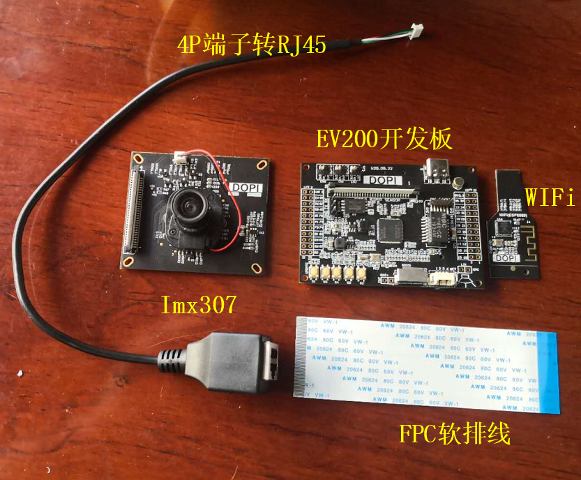

随着网友们,连续收到开发板。我再次开贴,分享下如何组装,插上配件:

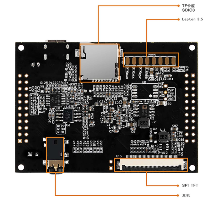

主板接口再次复习下:
背面:
1. 各位成员,再次认识下:

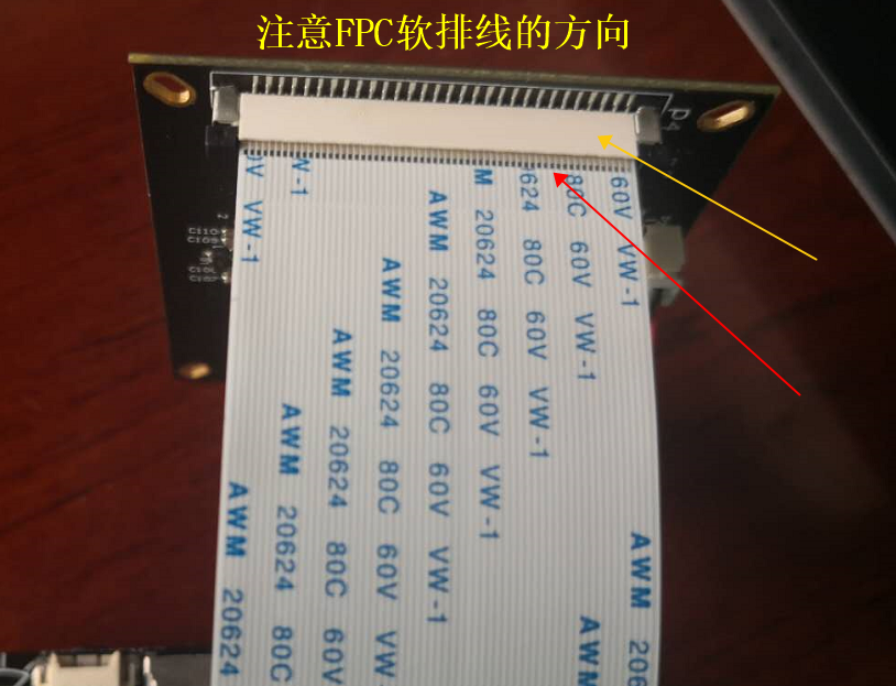

2. 主板链接FPC软排线的方向:

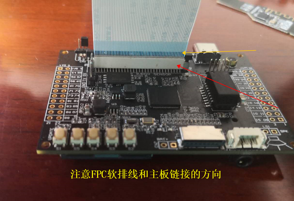

3. Sensor链接 FPC软排线的方向:
4. 其他配件链接,这里特别强调下,WiFi请插到SDIO1上。如果插到TF卡座,因供电电流不足,会导致wifi发射功率不足,信号较差:

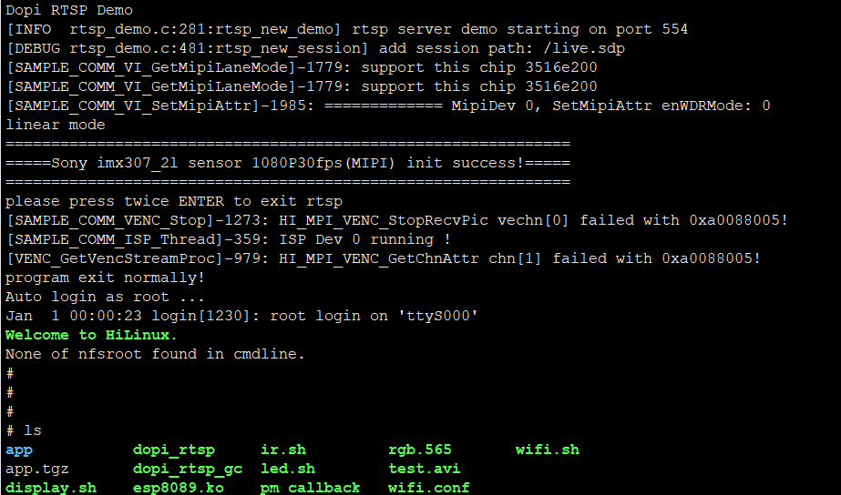

5. 插上TTL串口和TypeC上电启动:
可以看到我们出厂携带了好多应用和sh,存放在root目录下。查看某个sh可以下命令:
cat wifi.sh
6. 修改WiFi的SSID和密码:
vi wifi.conf
对应修改成自己的WiFi名称和密码,保存,重启。就能连接上网了。

SPI flash的型号和大小资料上附一下

板载的是W25N01GV ,属于spi nand Flash。
