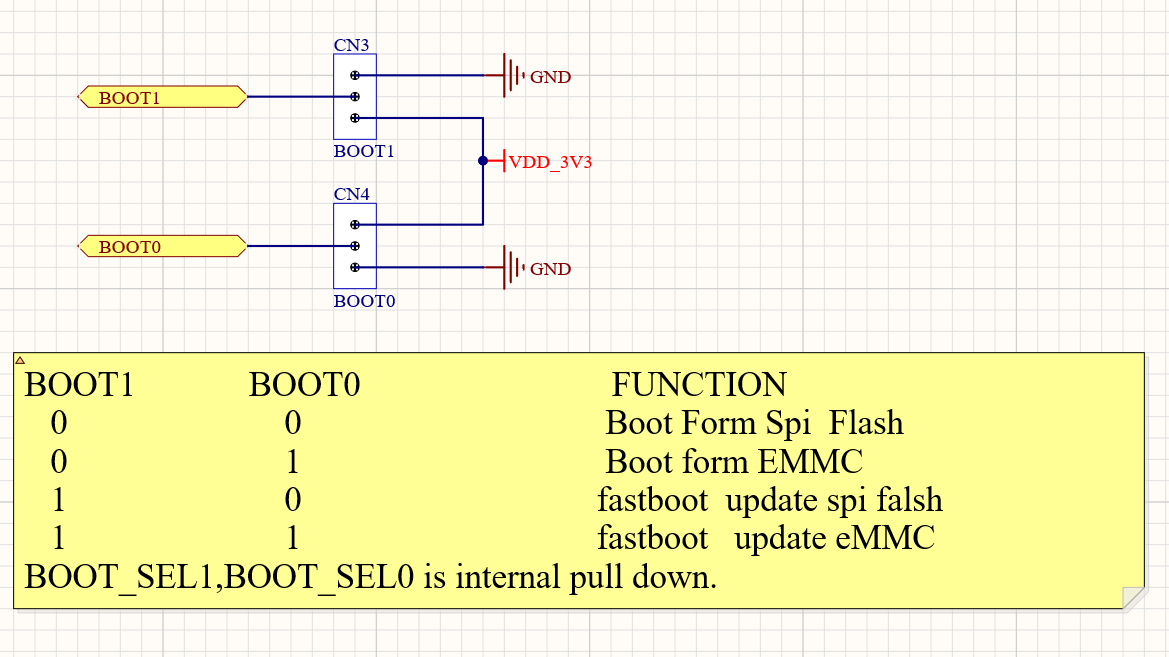

有网友问道,DOPI EV200的启动模式:

3. 查看硬件原理图的config.schdoc一页。
4. 查看硬件原理图的cpu.schdoc一页。

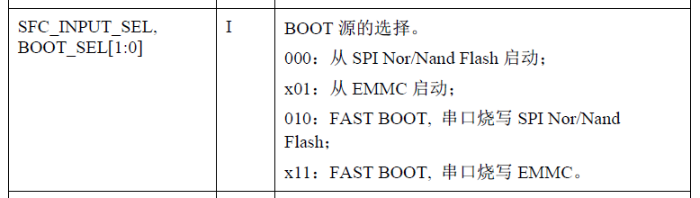

重点阅读《Hi3516EV200 硬件设计用户指南.pdf 》的 .1.4 Hi3516EV200 硬件初始化系统配置电路 ,第12页。

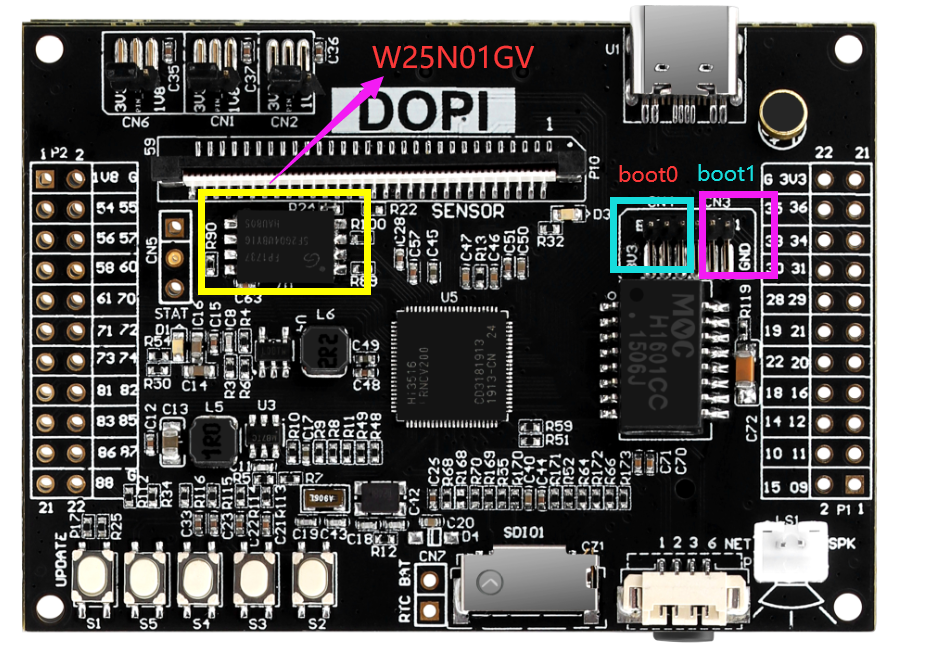

1. 先看看硬件上的标识:
从图中看到,板载的是W25N01GV ,属于spi nand Flash。

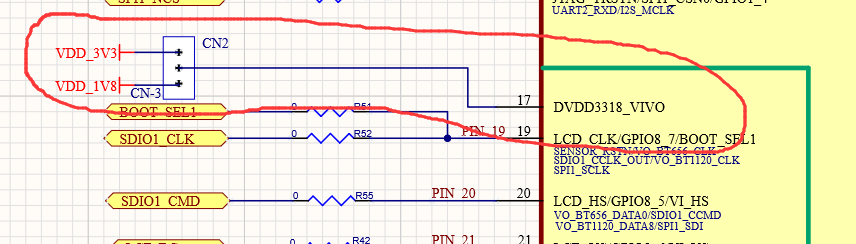

2. 查看原理图:
DOPI板载的是SPI Flash,boot0和boot1 选择为0,0.
用万用表测量,boot0和boot1上的电压,也属于低电平,所以各位拿到板子时,boot0和boot1上没有跳线帽,也能启动的原因。

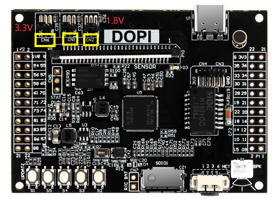

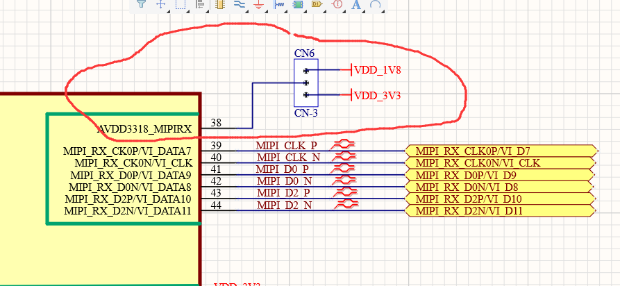

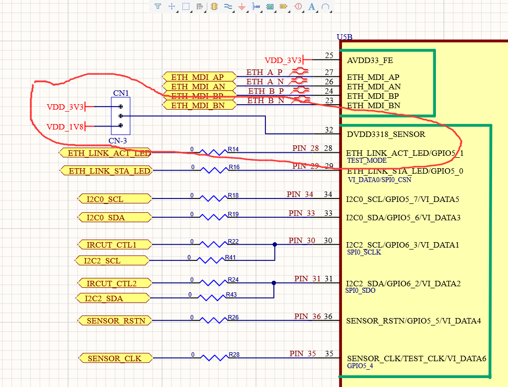

mipi的驱动电压选择:
DOPI出厂配的sensor 适合学习用,网友们实际的产品开发时,往往不会选用;为了适配其他的sensor, 方便网友调试,只需要跳线即可选择3.3V还是1.8V。
