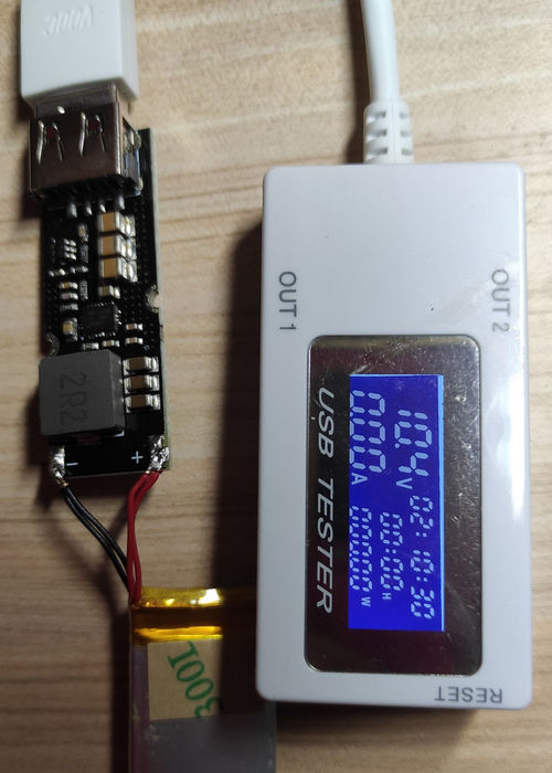

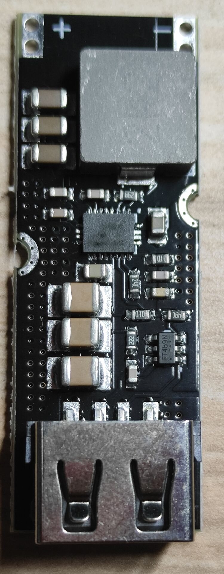

淘宝购买的 TPS61088 快充板
淘宝购买的 TPS61088 快充板
手册: C87357_TPS61088RHLR_2017-07-12.pdf
楼主 #2 2020-06-16 23:59:51
起个名字好难
注册时间: 2020-04-16
Re: 淘宝购买的 TPS61088 快充板
计算输出电压: 1.204*(1+100/31.5) = 5.02V

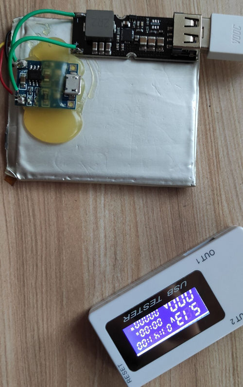

楼主 #3 2020-06-17 00:00:17
起个名字好难
注册时间: 2020-04-16
楼主 #4 2020-06-17 00:03:22
起个名字好难
注册时间: 2020-04-16
换 91k 和 12.1k, 计算结果: 1.204*(1+91/12.1) = 10.2V
