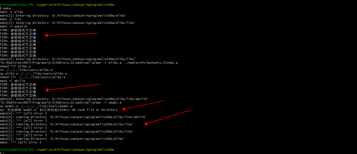

请问前辈们,这个编译melis的错误是什么啊
makefile这些检查了没错啊,也存在这些文件,请问怎么还是找不到这些文件啊

Re: 请问前辈们,这个编译melis的错误是什么啊
https://whycan.cn/t_1823.html 这个帖子里面110-112楼,可以参考下。
1,2看看对应的Makefile的编译连接的地方,3,库找不到
