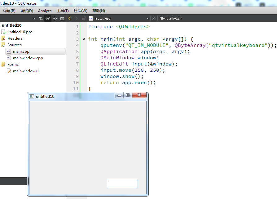

请问 Qt widgets 桌面应用程序可以调用软键盘吗?

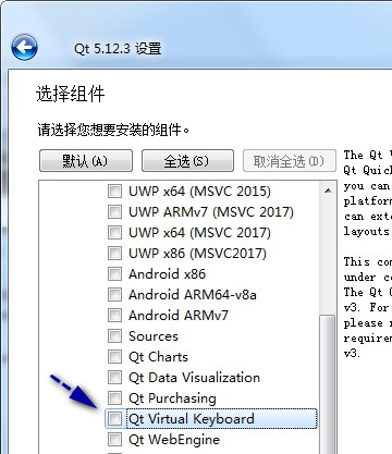

Re: 请问 Qt widgets 桌面应用程序可以调用软键盘吗?
可能是这个没有安装

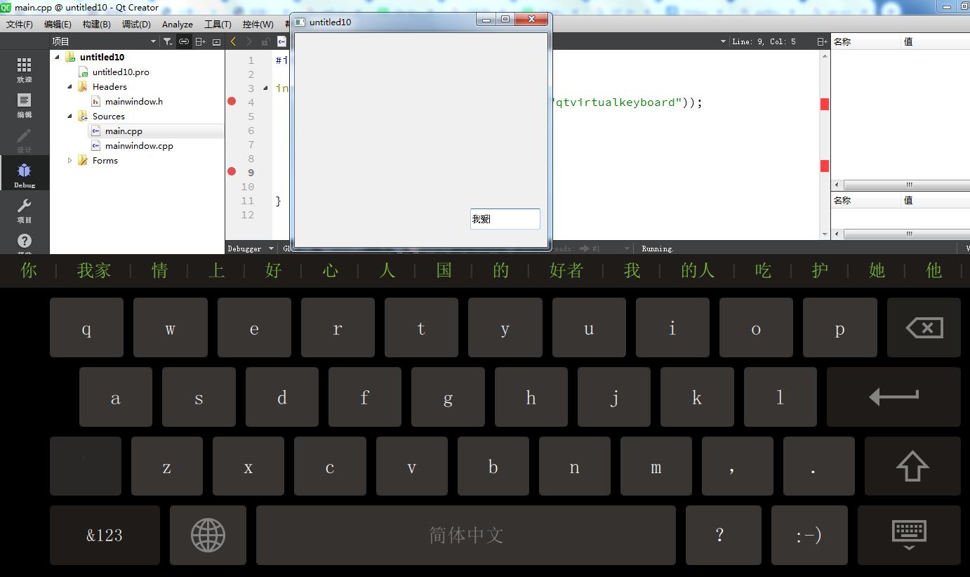

感谢楼上朋友提醒,折腾几个小时终于搞定了。
