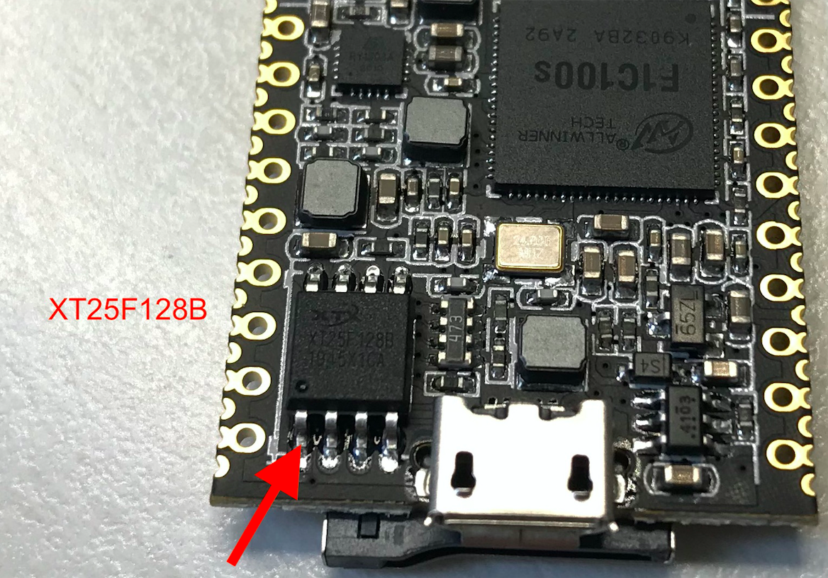

[求助] 无法识别新买的 lichee nano 板子
大家好,
我正在测试刚买的一个lichee nano 的板子,按照荔枝派官方的“即食”教程想把uboot 搞好。不过我把lichee nano 连接到电脑(macOS)后,系统根本就没发现任何新的USB设备。其他的USB设备,比如USB—TTL转换器,或者widora 的 tiny200 板子,都可以被识别,但就是看不见lichee nano。这是为什么呢?难道是板子坏了?
我在macOS 里用虚拟机安装了Linux来搞这些东西,所以必须得macOS 看的见USB设备,才能把USB设备转让给虚拟机。
多谢各位指点!

可以在SPI flash 的1脚焊一根线,插USB启动前,把这根线接到SD卡座的金属壳上,然后插USB。 然后,用sudo sunxi-fel ver,看USB是不是被识别了。之后,把SPI flash 1脚的接SD卡座的线松开,就可以正常烧写了。
我附了一张图。请问SPI Flash(型号是 xt25f128b)的1脚是我用红色箭头标注的那个吗?我在网上没有查到这个IC的引脚图。
这样做的原理是什么呢?

unturned3 wrote:
谢谢回复!
这样做的原理是什么呢?
/files/members/4637/lichee_nano.png
对的, flash 1,4脚短路,然后插电脑USB, 看有没有反应。

哇酷小二 wrote:
对的, flash 1,4脚短路
行,我待会儿试试。我好像在哪个网站上读到要把SPI Flash 的 CS 引脚给接地一下,不过忘了是在哪里读到的了。
lichee nano 上的这个SPI flash 的脚1和4分别是什么呢?
翻下手册,应该是 gnd & clk, 其实任意两脚短路都可以,目的就是强行让spi flash失效,进入usb fel烧写模式。

好像把脚1 和4 连起来没解决问题。我按照armboy说的(把SPI Flash脚1 接地)试了一下,电脑就识别到lichee nano了。
不过在这之间我好像不小心用引线把板子上的什么东西弄短路了,macOS 上显示 “请拔掉正在消耗大量电流的USB设备”。吓了一跳,还好板子没烧坏
有什么方法把SPI flash 给“清空”吗?感觉每次想烧写程序都得拿电线把脚1 给接地有些麻烦

Re: [求助] 无法识别新买的 lichee nano 板子
1 & 4短路,不就是1脚接地吗?操作姿势问题
sunxi-fel 没有擦除的命令, 只能手动创建一个0xFF文件,写进去。
如果进入Linux系统,可以通过 flash_eraseall /dev/mtdX 命令擦除。
