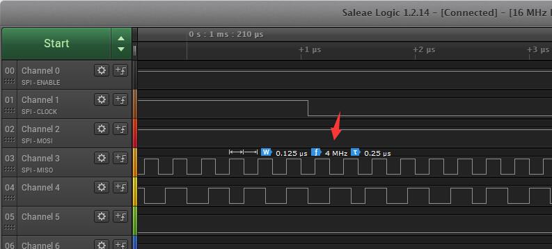

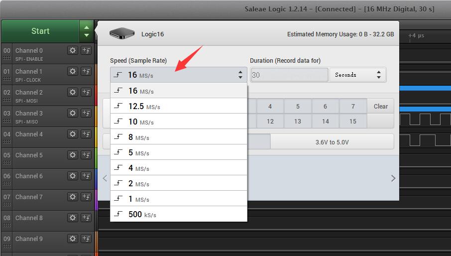

逻辑分析仪 设置到最高采样 16M/s, 然而只能检测到 4Mhz, 而我用示波器测量12Mhz, 为什么是这样?求大神解惑

采样率和频率没有直接关系
另外你这个也不是采样率
而只是usb传输速率

逻辑分析仪采样率太低。检测不了
16M采集率通常 检测 2M就行了。你非要检测 12M的信号 。不给你乱来才怪。
按采样定律 。采样率要高于信号 2倍以上才能勉强采出来 。但是那样会失真很大的。最好10倍以上。采样率比信号频率越高越精确 。
你采样率16M。信号 12M,你要逆天了。。。你要违背采样定律呀?

高低可以采样出来,但是区分不了时间
时间精度就采样周期
