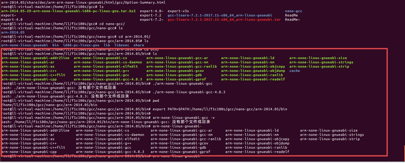

arm-2014.05-29-arm-none-linux-gnueabi-i686-pc-linux-gnu.tar.bz2 问题
经过昨天 论坛里,咨询后,使用7.2的交叉编译器编译代码后执行有问题,需要使用arm-2014.05-29-arm-none-linux-gnueabi-这个编译器,下载后试一下,一直提示arm-none-linux-gnueabi-gcc: 没有那个文件或目录
不管是在bin的当前目录下执行这个gcc 还是通过export 设置的临时环境变量都是提示这个错误,且设置临时环境变量后按tab 键都能 补全arm-none-linux-gnueabi-gcc 说明临时环境设置没问题吧,更奇怪的是纸bin 当前目录下执行也是这个提示,现在懵圈了。。。。。 有人把f1c100s 做产品嘛,还是都是使用泽畔 编译好的镜像烧写进去后,玩玩的,就不了之额。。

Re: arm-2014.05-29-arm-none-linux-gnueabi-i686-pc-linux-gnu.tar.bz2 问题
试一试这个命令: sudo apt-get install ia32-libs
嗯, sudo apt-get install lsb-core 安装一下这个标准库就可以了(ubuntu14.04)
