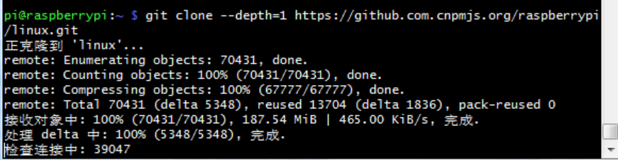

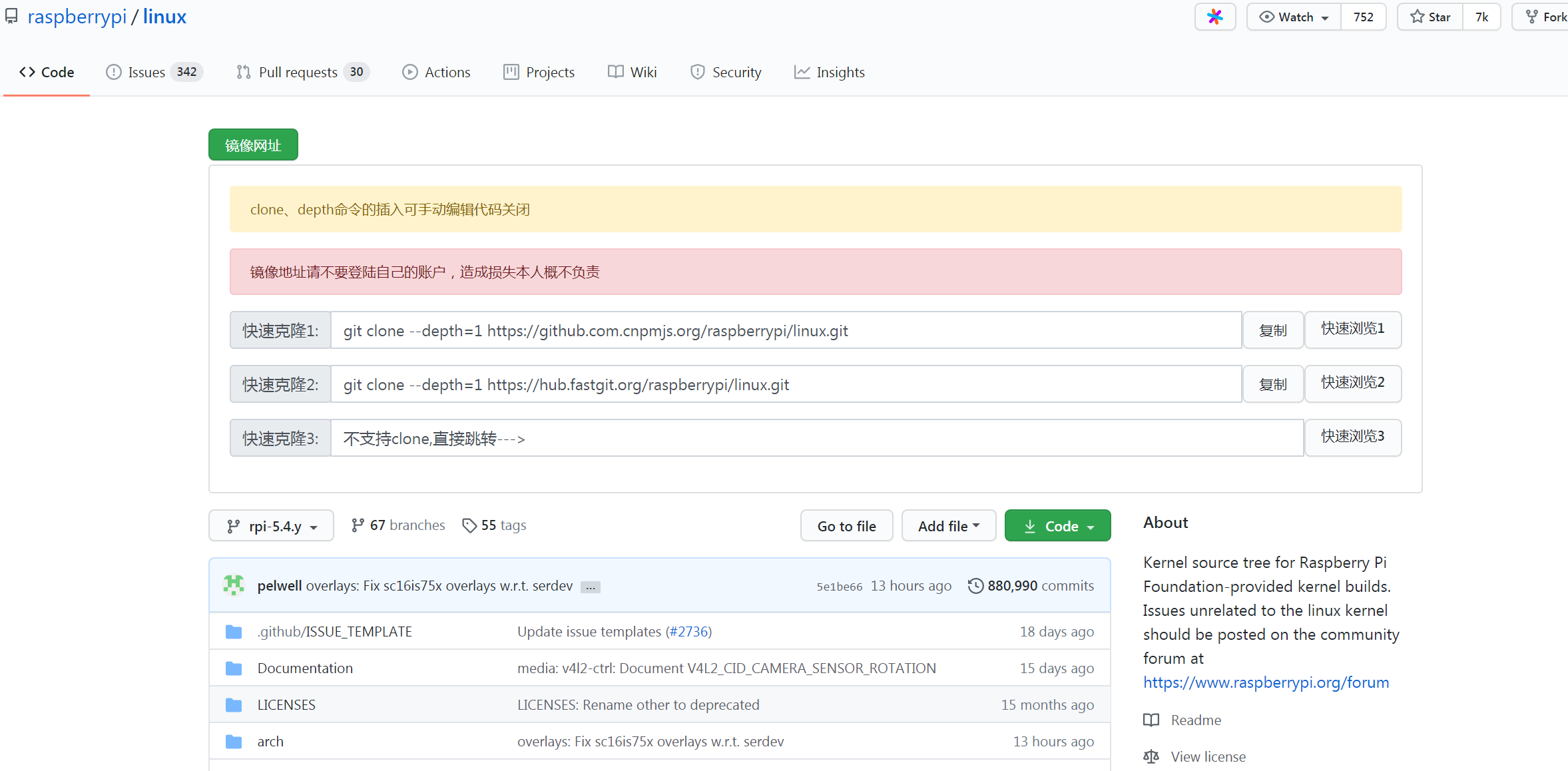

然后在访问github时会出现以下界面,直接clone镜像站点即可:
访问速度如下,大概在400~500k/s的样子:
