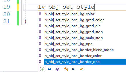

LVGL7接口变化挺大的, lv_label_set_style 这种接口已经没有了.

取而代之是这种接口了:
lv_obj_set_style_local_text_font(label1, LV_LABEL_PART_MAIN, LV_STATE_DEFAULT, &lv_font_montserrat_28);

或者这样:
lv_style_set_text_font(&my_style, LV_STATE_DEFAULT, &lv_font_montserrat_28); /*Set a larger font*/
