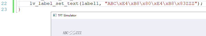

请教各位, LVGL 无法显示汉字
现象和这个一样: https://github.com/lvgl/lvgl/issues/1662
这个是我的代码:
lv_obj_set_style_local_text_font(label1, LV_LABEL_PART_MAIN, LV_STATE_DEFAULT, &lv_font_simsun_16_cjk);
lv_label_set_text(label1, "ABC\xE4\xB8\x80\xE4\xB8\x83ZZZ"); //"一七"
楼主 #2 2020-08-02 22:58:19
我思故我在
注册时间: 2019-09-03
已发帖子: 244
积分: 243.5
Re: 请教各位, LVGL 无法显示汉字
为了排除编码问题, 连字符串我都用 UTF-8 硬编码了.

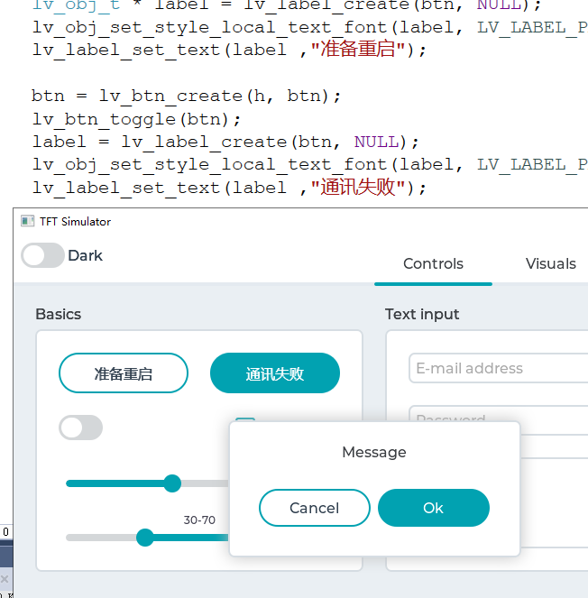

VC2017终于识别utf-8字符串了:
lv_label_set_text(label2, "一七");
但是文件一定要保存成 带签名的UTF-8文件,
如果保存成不带签名的UTF-8文件, 遇到汉字会出现编译错误.
然后还得加上编译指令:
#if defined(_MSC_VER) && (_MSC_VER >= 1900)
# pragma execution_character_set("utf-8")
参考: https://blog.csdn.net/wrzfeijianshen/article/details/84948234

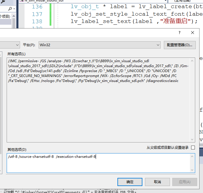

终极解决方案, 这样可以用无签名的UTF-8文件了:
/utf-8 /source-charset:utf-8  /execution-charset:utf-8
参考: https://blog.csdn.net/xs1102/article/details/83186321

如果字符串里面有某些汉字, 比如 "流", 即使按楼上的操作, 还是有可能出现编译错误,
1>\system_main.c(81): error C2001: 常量中有换行符
1>\system_main.c(82): error C2143: 语法错误: 缺少“)”(在“}”的前面)
1>\system_main.c(90): error C2065: “t”: 未声明的标识符
1>\system_main.c(90): warning C4047: “函数”:“lv_task_t *”与“int”的间接级别不同
1>\system_main.c(90): warning C4024: “lv_task_ready”: 形参和实参 1 的类型不同
1>\system_main.c(674): warning C4018: “>”: 有符号/无符号不匹配
解决办法:
在字符串最后加 \0 即可, 如
lv_label_set_text(label1, "流\0");
