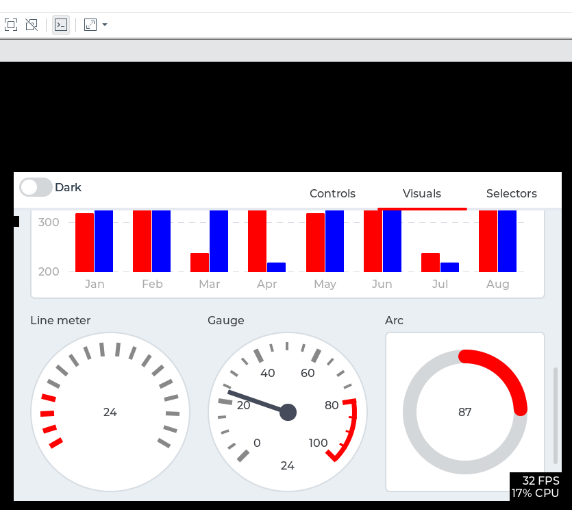

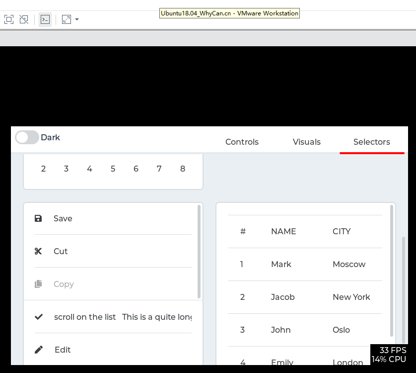

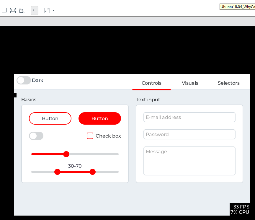

楼主 #4 2020-08-04 10:05:24
明月照我沟渠
注册时间: 2020-07-09
已发帖子: 121
积分: 115
Re: 学习 Linux FrameBuffer + LVGL 7.0
楼主 #5 2020-08-04 10:27:57
明月照我沟渠
注册时间: 2020-07-09
已发帖子: 121
积分: 115

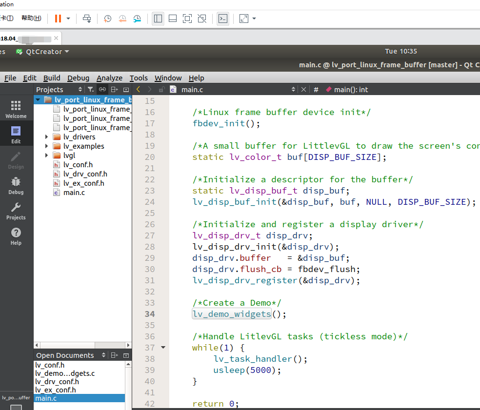

楼主 #6 2020-08-04 10:38:35
明月照我沟渠
注册时间: 2020-07-09
已发帖子: 121
积分: 115
QtCreator 编辑/编译
