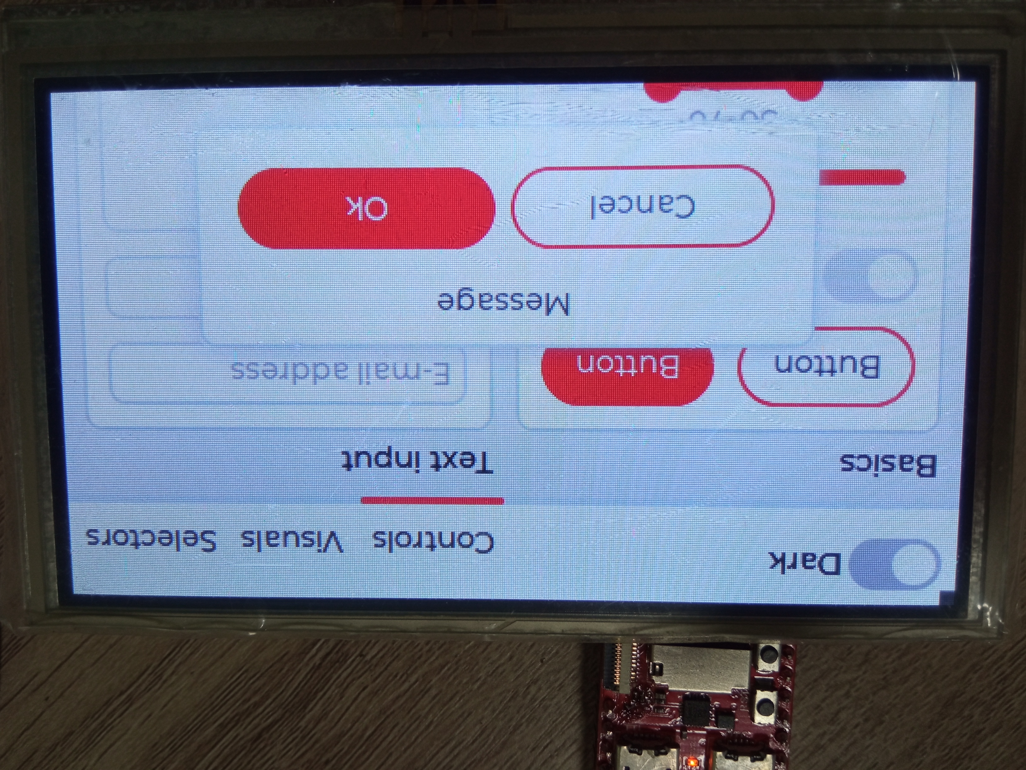

求助 系统没有/dev/input文件夹
按照官方步骤编译完系统,然后编译出LittleVGL的Demo,在F1C200s上跑可以显示画面,但触摸不好使。
用的是4.3寸电阻触摸屏
提示unable open evdev interface:: No such file or directory
没有/dev/input/event0
连/dev/input文件夹都没有
内核配置已经勾选了Device Drivers->Input device support->Event interface && Event debugging
根文件系统也开启了tslib   Target packages     -> Libraries    -> Hardware handling -> tslib
请教各位大佬,是我内核还有什么没有配置,还是根文件系统的问题呢?电阻触摸屏驱动是自带的还是要另外移植?
多谢诸位指点!

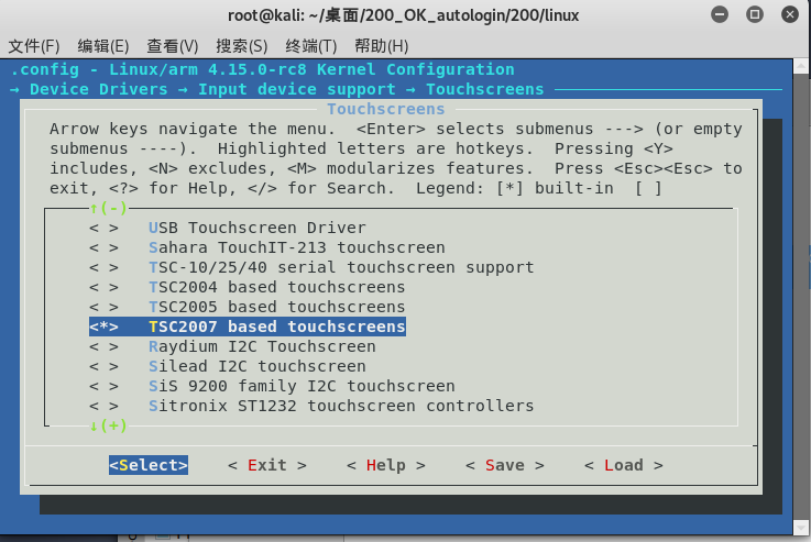

#2 2020-08-06 10:24:23
已发帖子: 3,392
Re: 求助 系统没有/dev/input文件夹
电阻触摸?  tiny200 第一版?
1. make menuconfig 开启 tsc2007,
2. dts 使能 i2c 和 tsc2007
才会出现 /dev/input/event* 设备
颜色是不是错了 官网上看是墨绿色的
分辨率也有问题
最近编辑记录 逸俊晨晖 (2020-08-06 12:29:37)
#6 2020-08-06 13:17:59
已发帖子: 3,392
逸俊晨晖 说:
颜色是不是错了 官网上看是墨绿色的
分辨率也有问题
framebuffer那个demo的主题就是红色:
https://whycan.cn/t_5019.html#p50974

James 说:
电阻触摸?  tiny200 第一版?
小二大佬,我做了如下修改还是不好使
1、make menuconfig 开启 tsc2007
2、在suniv-f1c100s-licheepi-nano.dts中添加下面代码(看荔枝派Zero这样写的,也不知对不对)
#include <dt-bindings/interrupt-controller/irq.h>
&i2c0 {
        ns2009: ns2009@48 {
                compatible = "nsiway,ns2009";
                reg = <0x48>;
&pio {
    ts_reset_pin: ts_reset_pin@0 {
        pins = "PE9";
       function = "gpio_out";
3、编译设备树报错,按照官方教程在suniv.dtsi中添加下面代码,(当时编译系统的时候,看到是电容触摸适配就跳过了这一步)
// 添加在soc节点下
// 此处添加的属性与配置,来自于查找用户手册以及兼容设备
i2c0: i2c@1C27000 {
                    reg = <0x01C27000 0x400>;
                    interrupts = <7>;
                    clocks = <&ccu CLK_BUS_I2C0>;
                    resets = <&ccu RST_BUS_I2C0>;
                    pinctrl-names = "default";
                    pinctrl-0 = <&i2c0_pins>;
                    status = "disabled";
                    #address-cells = <1>;
                    #size-cells = <0>;
// 在pio节点下,添加i2c引脚定义
i2c0_pins: i2c0 {
                    pins = "PE11", "PE12";
                    function = "i2c0";
4、重新打包镜像文件,烧录还是没有/dev/input文件夹

James 说:
颜色是不是错了 官网上看是墨绿色的
分辨率也有问题
这个Demo原先是800x400的好像,我改成480x272,显示的就是这个效果。

#10 2020-08-06 14:53:56
已发帖子: 3,392
从这里看 compatible = "nsiway,ns2009";
你用的是 荔枝派zero的 ns2009 轮询驱动?
那得把荔枝派的 ns2009.c 移植过来才行噢.

#12 2020-08-06 15:53:52
已发帖子: 3,392
widora 马上出R3了, 修复了R2这个NS2009中断的问题, 到时候可以用 TSC2007驱动.
