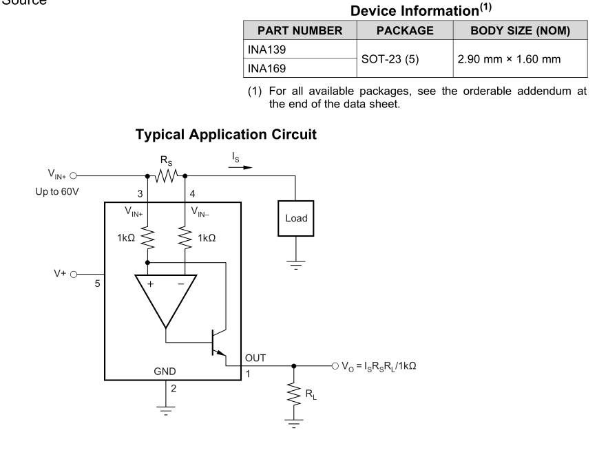

buck开关电源,如何实现恒流输出。
请教,找了个电路做了个buck电路,同时用个运放将负端采样电阻两端的电压比例放大,用这个信号控制电源ic的反馈脚,从而实现了恒流输出。
但想到实际使用过程中,有可能会误接线,使这个buck电路的输入和输出共地,从而短路了这个恒流采样电阻,进而无法实现电流控制。
请教,有什么好的解决办法吗?

要是采样电阻加在输出正端就好了,但是这样就不知道如何采集反馈信号了。

Re: buck开关电源,如何实现恒流输出。
Gentlepig 说:
要是就好了,但是这样就不知道如何采集反馈信号了。
采样电阻加在输出正端,也就是高端采样,有专用芯片,比如TI INA1x9 High-Side Measurement Current 系列。 ——具体要看你的电路参数是否适用
https://whycan.cn/files/members/4253/INA139.png
感谢,确实挺方便的,就是稍贵了点。
