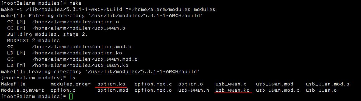

1. 按照 http://ask.openluat.com/article/911 中的方法修改option.c与usb_wwan.c文件
2. 解压压缩包modules.zip,把修改后的文件与usb-wwan.h文件copy到解压后的文件夹内
3. make后会生成option.ko和usb_wwan.ko这两个内核模块

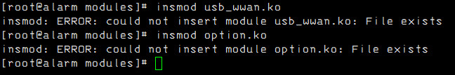

4. 先insmod usb_wwan.ko然后insmod option.ko
出现File exists是因为我之前已经加载过这两个内核模块,正常的话是不会打印任何东西的。
