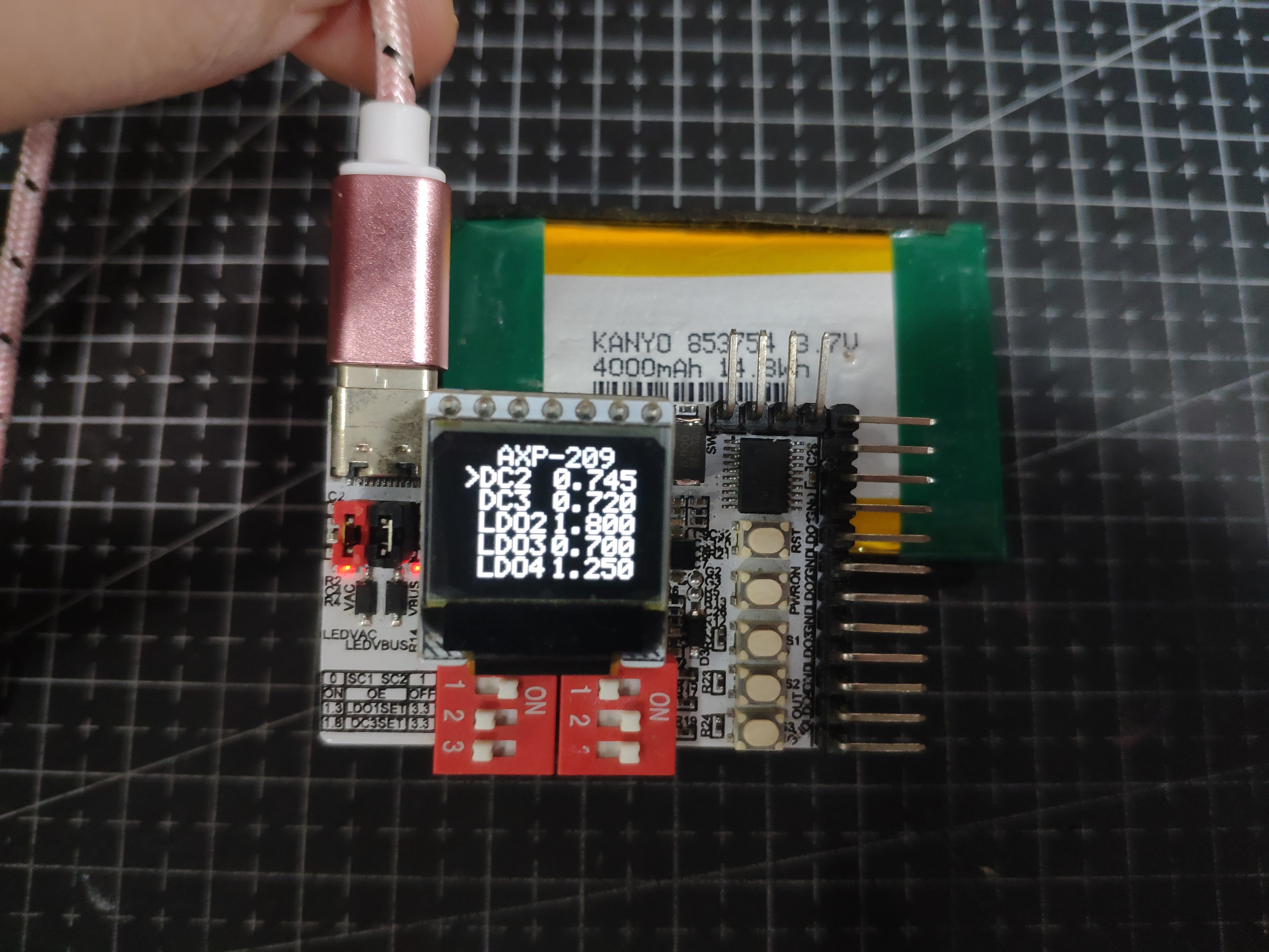

之前从某商城白嫖了一些AXP209等芯片,一直没接触过这一类的PMIC芯片,所以做了个验证板。
验证板用了一个STM32F030作为IIC控制主机。可以使AXP209输出多路不同的电压。
用按键和屏幕(0.66寸OLED)可以进行调压。
正面图:
PCB大小4.5cm*3cm,比较小巧。
放上原理图和GERBER:
原理图
GERBER
AXP209的数据手册:
数据手册
数据手册比较坑,有很多错误,大家使用的时候需要自己踩一踩。
程序上比较简陋,只搞了调压的部分,只要备用电池或者主电池还在,调压的存储值会存在AXP209的用户寄存器里。
