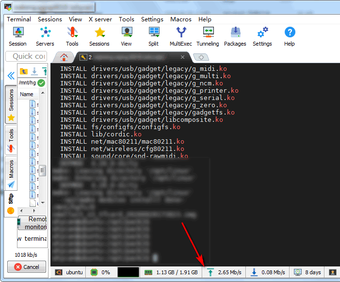

请问大家 mobaxterm 软件最下面这行显示远程主机状态的实现原理是什么?

ssh管道传输命令然后过滤输出. 网络应该用的是ip -s link. 也有可能是直接cat /proc/net/dev, 看他左边sshfs断开链接也能监视应该不是走sshfs获取的文件内容.

https://s1.ax1x.com/2020/08/22/dUnWeP.png
有道理, 感谢解惑。
再请教一下, 有没有办法截获并围观这些指令的执行?

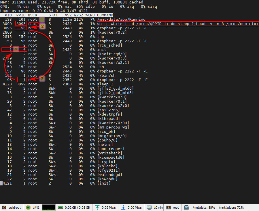

一张图说明一切.
mobaxterm 另外再开了一个 ssh 通道, 直接运行 ① 那些命令, mobaxterm直接分析那些数据。

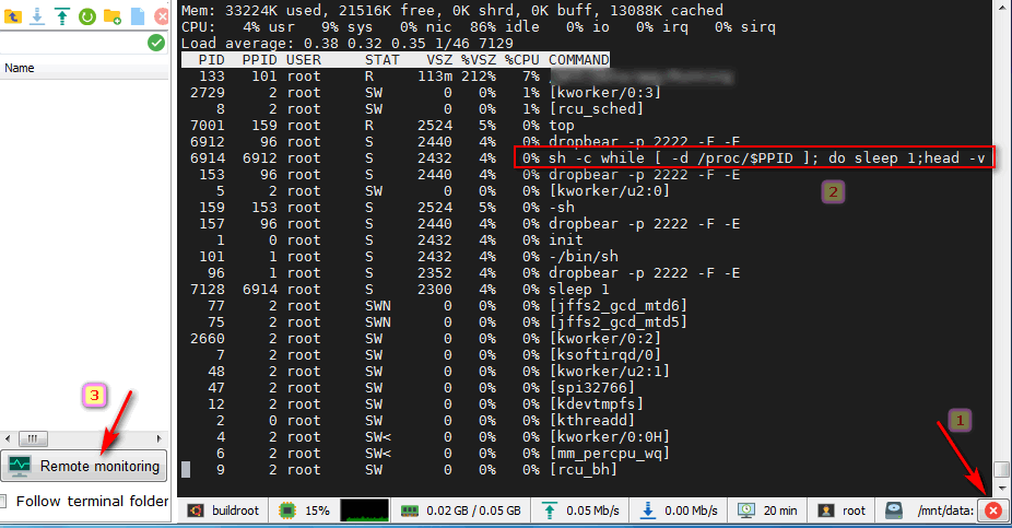

如果点 ① 关闭, 那么 ①② 就没有了, 如果再点 ③,那么 ①②又出现了。
