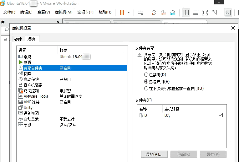

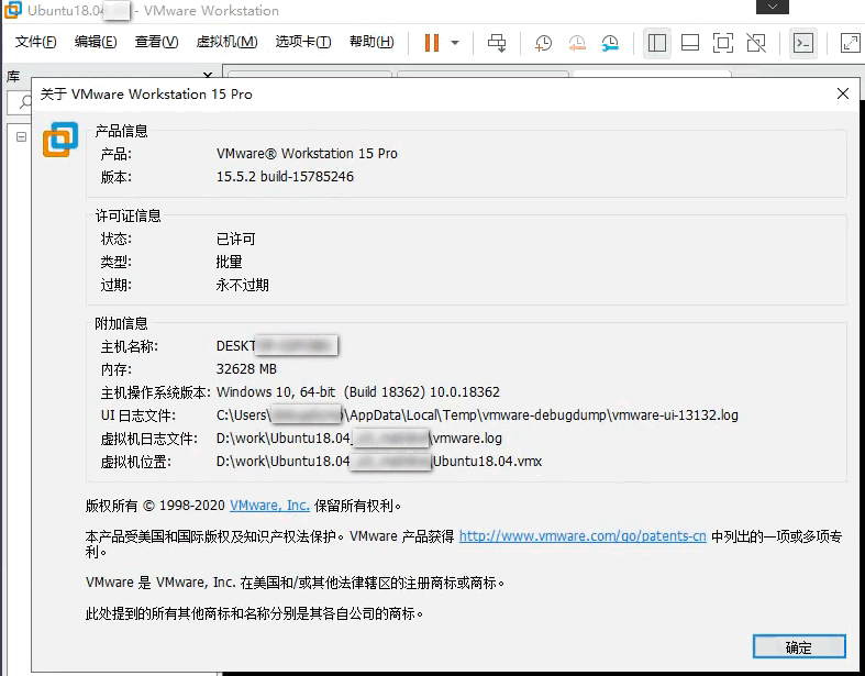

请问 VMWARE 15.5.2 + Ubuntu18.04 把本地硬盘映射过去,为什么每次开机都没有呢?每次重启虚拟机都要重新禁用/启用
请问我的 VMWARE 15.5.2 + Ubuntu18.04 把本地硬盘映射过去,

https://kb.vmware.com/s/article/60262
把这个命令写到 /etc/rc.local 就行了, 每次开机启动执行:
sudo /usr/bin/vmhgfs-fuse .host:/ /mnt/hgfs -o subtype=vmhgfs-fuse,allow_other

感谢站长, 试过了,实在腻好用了, 妈妈再也不要担心我的共享文件夹不会开机挂载了。
