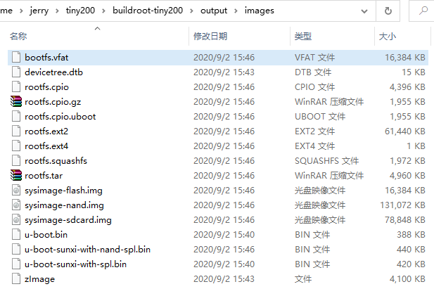

第一次玩,成功按照 github 上的教程生成了镜像:
生成的镜像

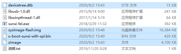

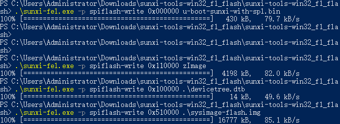

接着用 sunxi-fel.exe 烧写了如下4个:
烧写的镜像
烧写镜像

大佬,aodzip 解决了我的问题,sysimage-flash.img 的镜像已经是uboot、kernel、dtb、fs,打包过的,只烧写这个就解决了。
