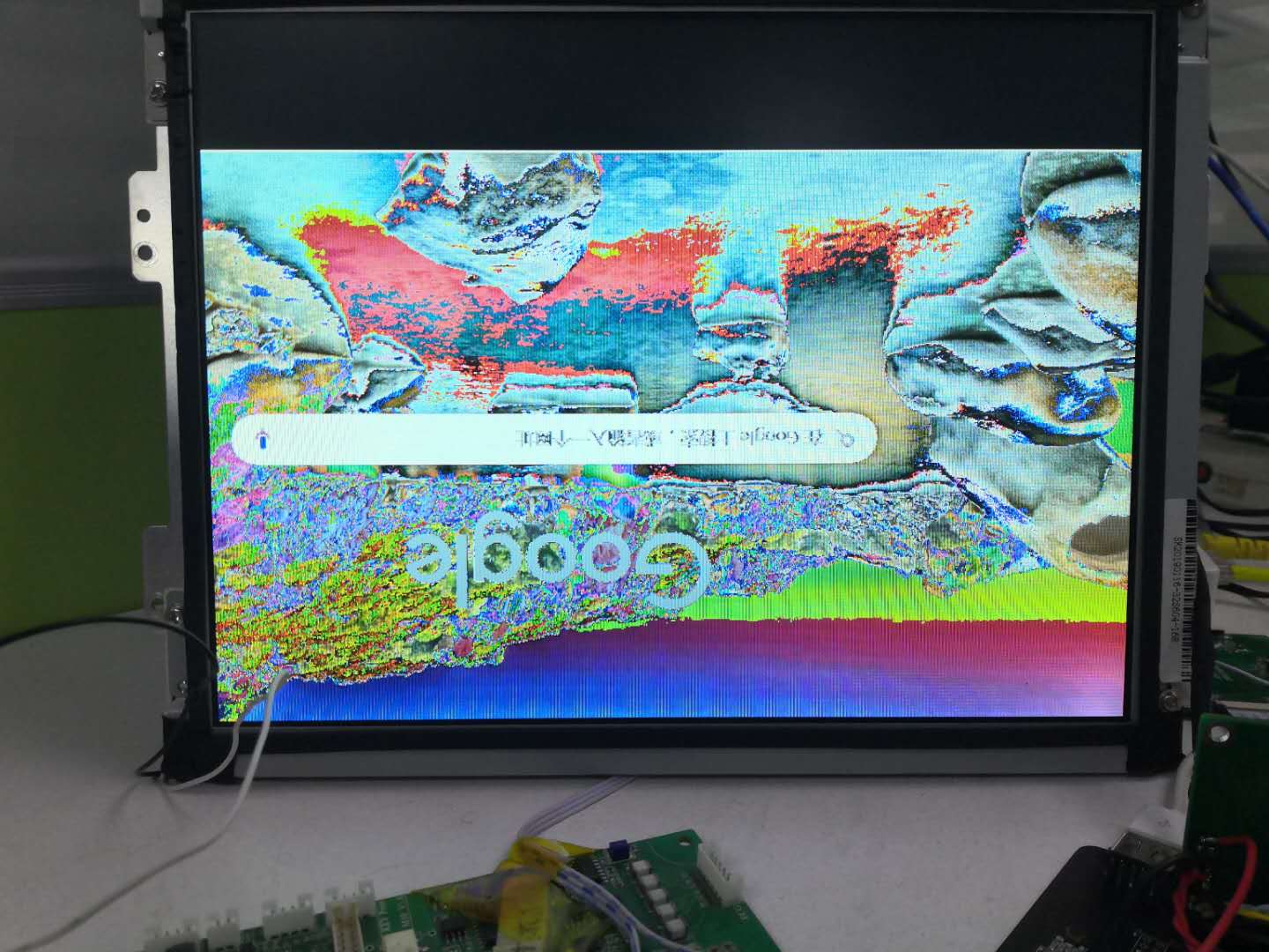

请问一下,LVDS显示图片色泽是这样的是什么原因???
显示bmp文件,图片变成这样可能是什么原因,是不是bpp配置的不对???
最近编辑记录 jkl (2020-09-02 16:43:56)

Re: 请问一下,LVDS显示图片色泽是这样的是什么原因???
通道数量有没有错?

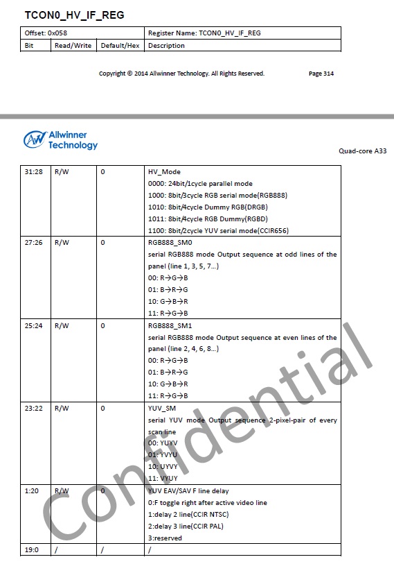

在网上查了一下,有的说是高低位弄反了,但是我更改了配置,RGB顺序都弄了一遍还是这样,通过修改下面的寄存器:
你改的是 uboot还是linux?
RGB 6BIT 8BIT 對齊錯誤!

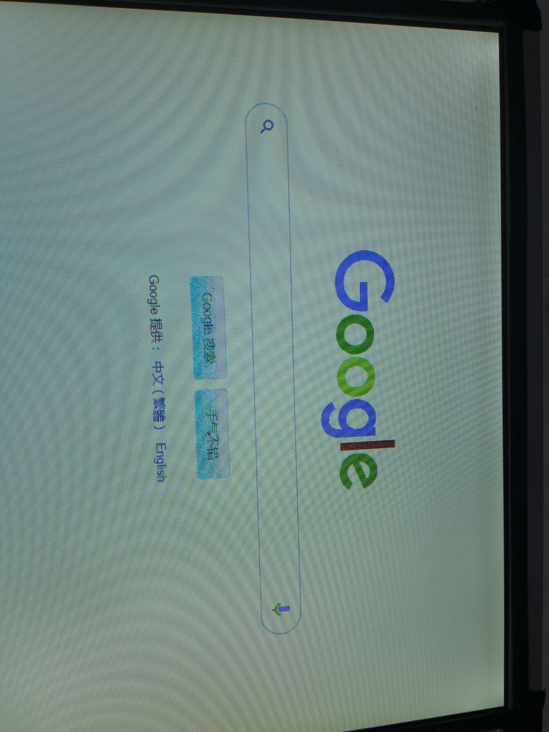

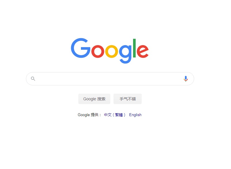

现在是这样的,上面一张是LVDS显示的,下面的是原图

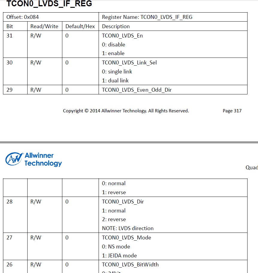

问题已经解决了修改了下面两个地方:
             1.RGB的顺序
             2.LVDS的输出模式
对应于下面两个寄存器:
