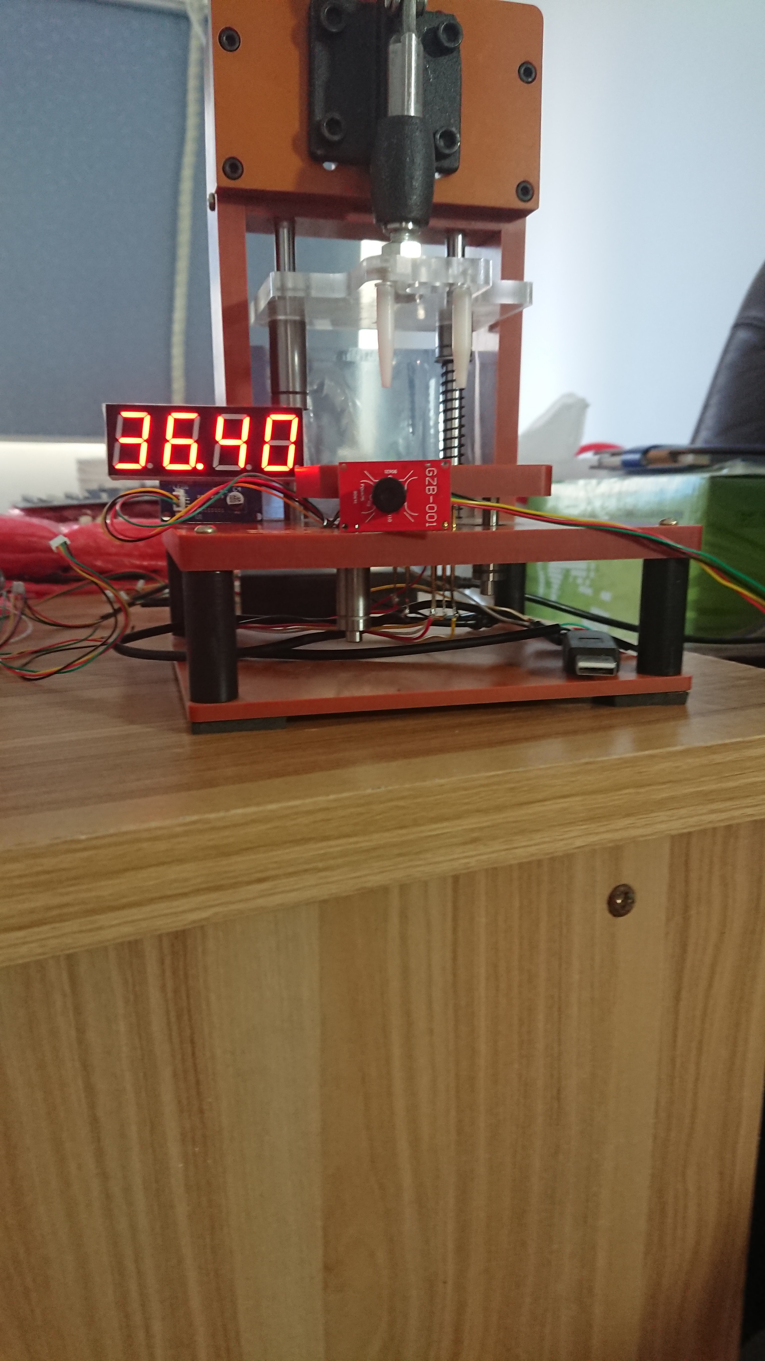

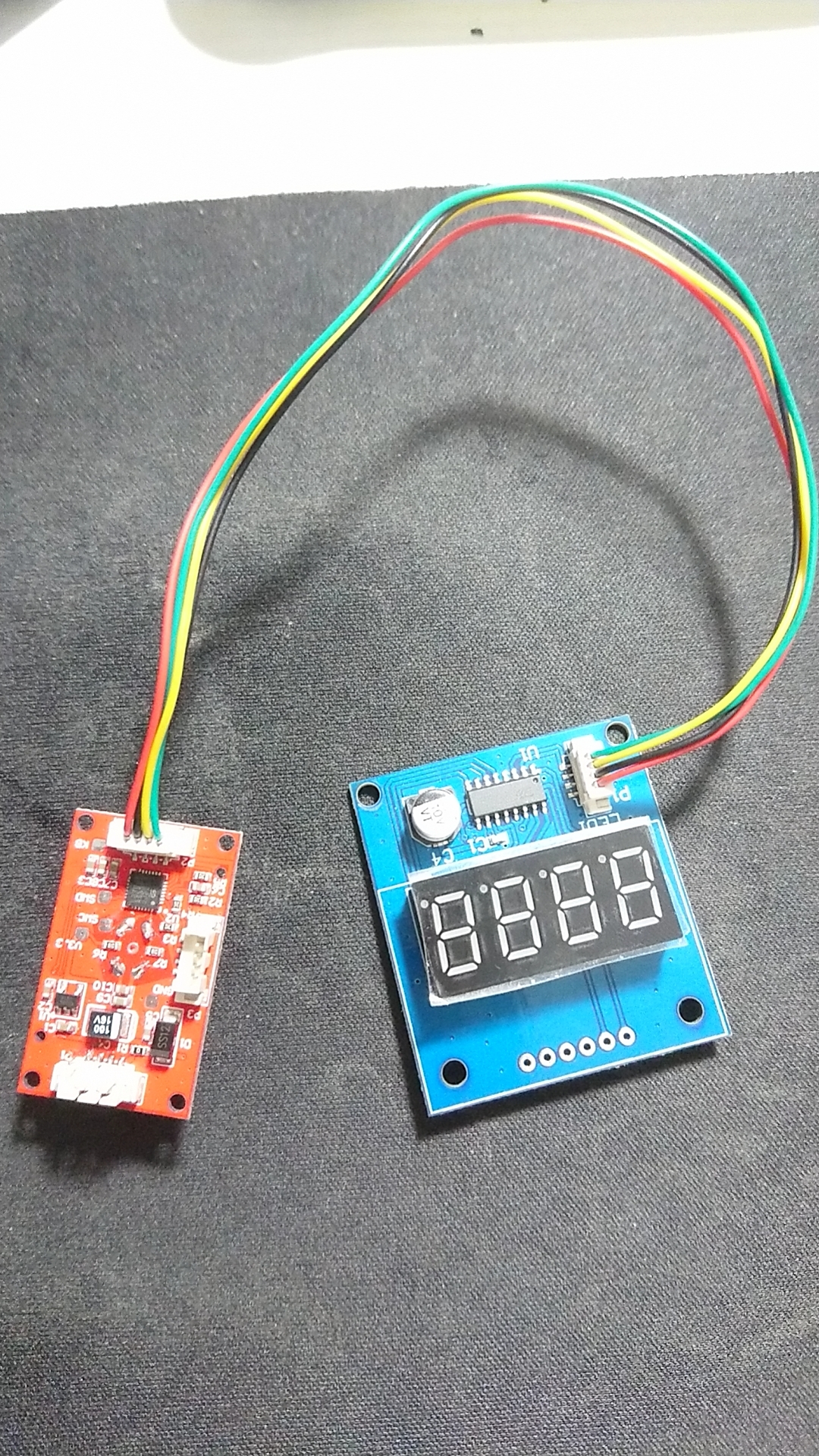

   因开发了一款红外热成像测温模块,有时客户需要直接显示检测的温度,网上数码管显示套件虽多,但都是按自己需求开发。不好与mcu等接口配合,成本和开发时间均不划算。所以就网上自己买了TM1650芯片(0.2元一个)和选好了0.36" / 0.39"  /0.8"的 4位数码管(0.5-2.9元不等)。自己画板,做了100套,调试了几个小时,效果很好。性价比估计没有其它家能PK。MCU任何2个I/O口就可以驱动,不需要I2C/UART 等驱动。所以分享出来给大家。在本代码基础上可以实现任何需要的数字,时间等显示。 已经写好了 0-9 不带 小数点或带 小数点的 混合显示程序。直接调用。可以显示-99.9 , -9.99 , 99.99, 999.9 。
压缩包包含所有资料。
