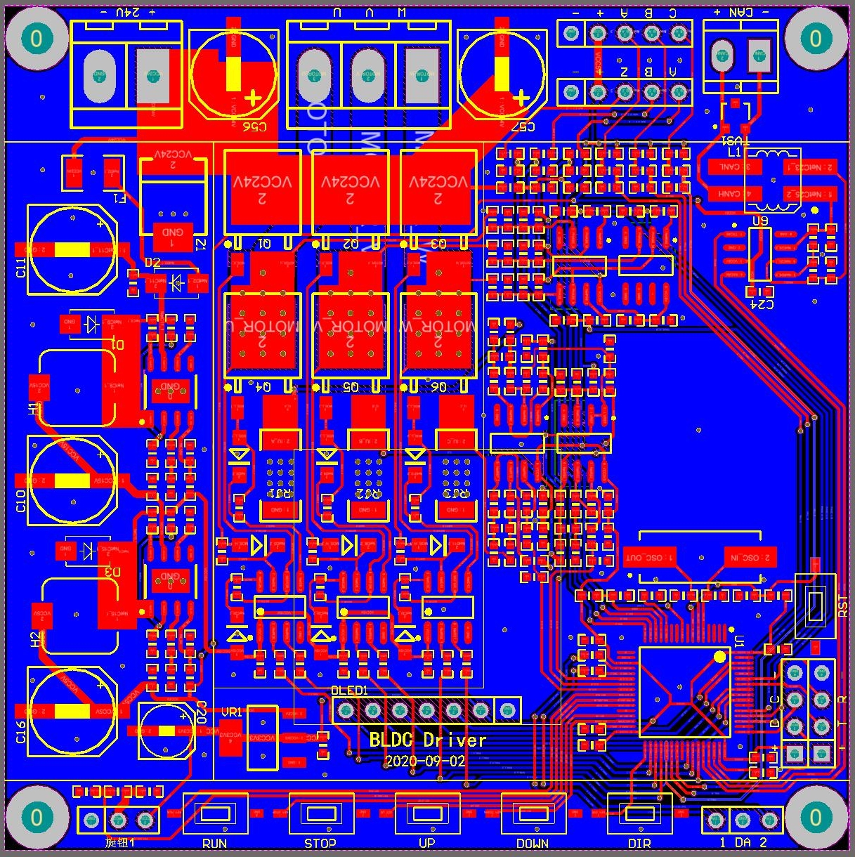

自己撸了个BLDC板
自己撸了个BLDC板,
STM32F405主控,
24V供电,
MP2565降压到15V,
再降压到5V,
1117降压到3.3V,
ir2101驱动3个半桥,
运放过零检测,
运放电流检测

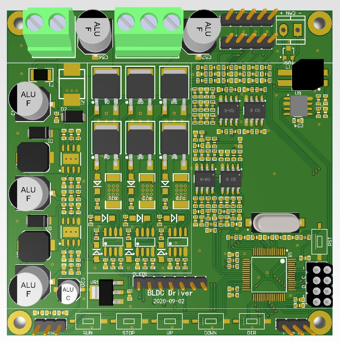

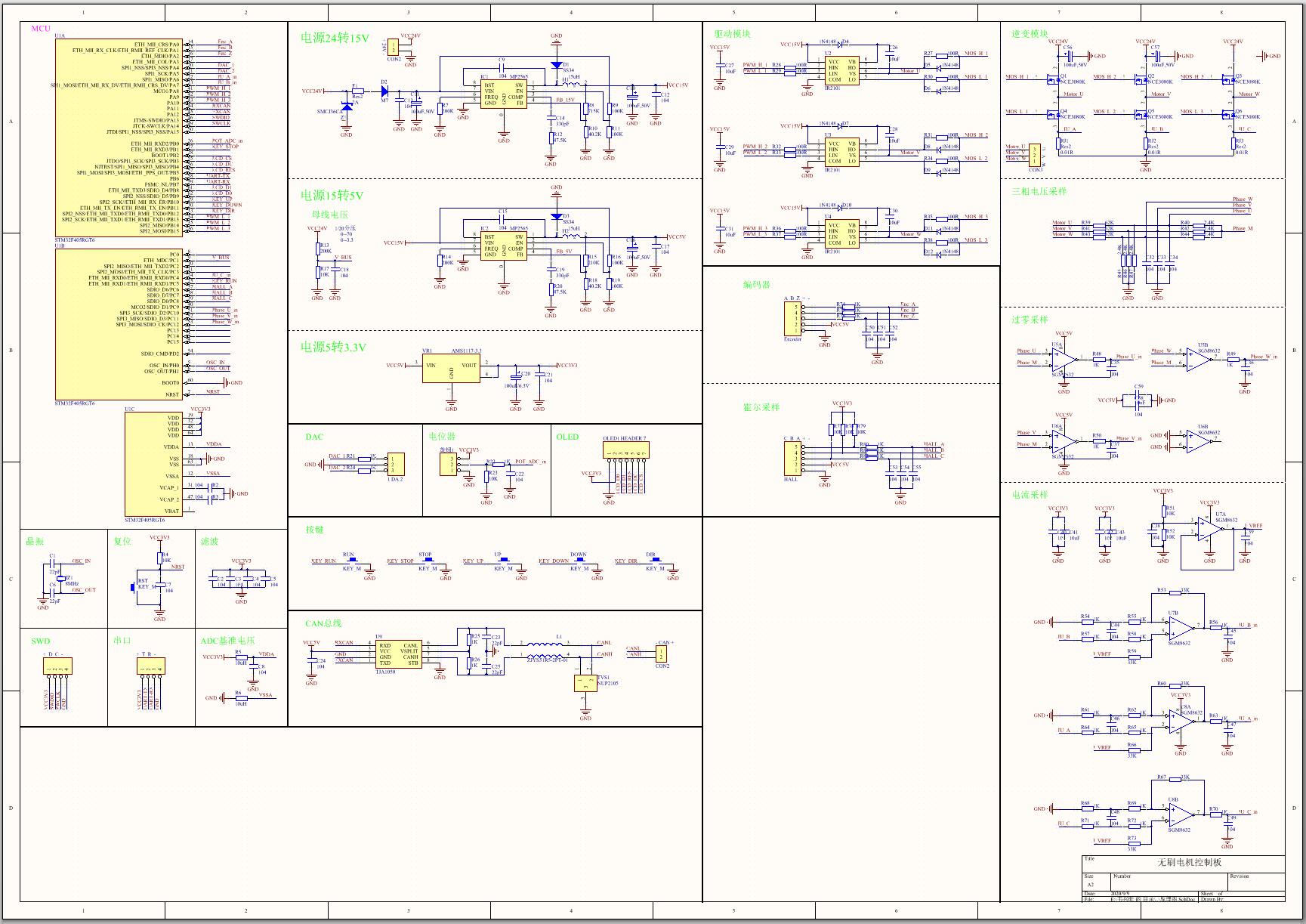

楼主 #2 2020-09-09 13:47:19
xxing532
注册时间: 2020-06-09
已发帖子: 51
积分: 116
Re: 自己撸了个BLDC板
来自强迫症晚期的原理图
来自强迫症晚期的PCB图,
电路板尺寸:8厘米x8厘米
来自强迫症晚期的PCB效果图

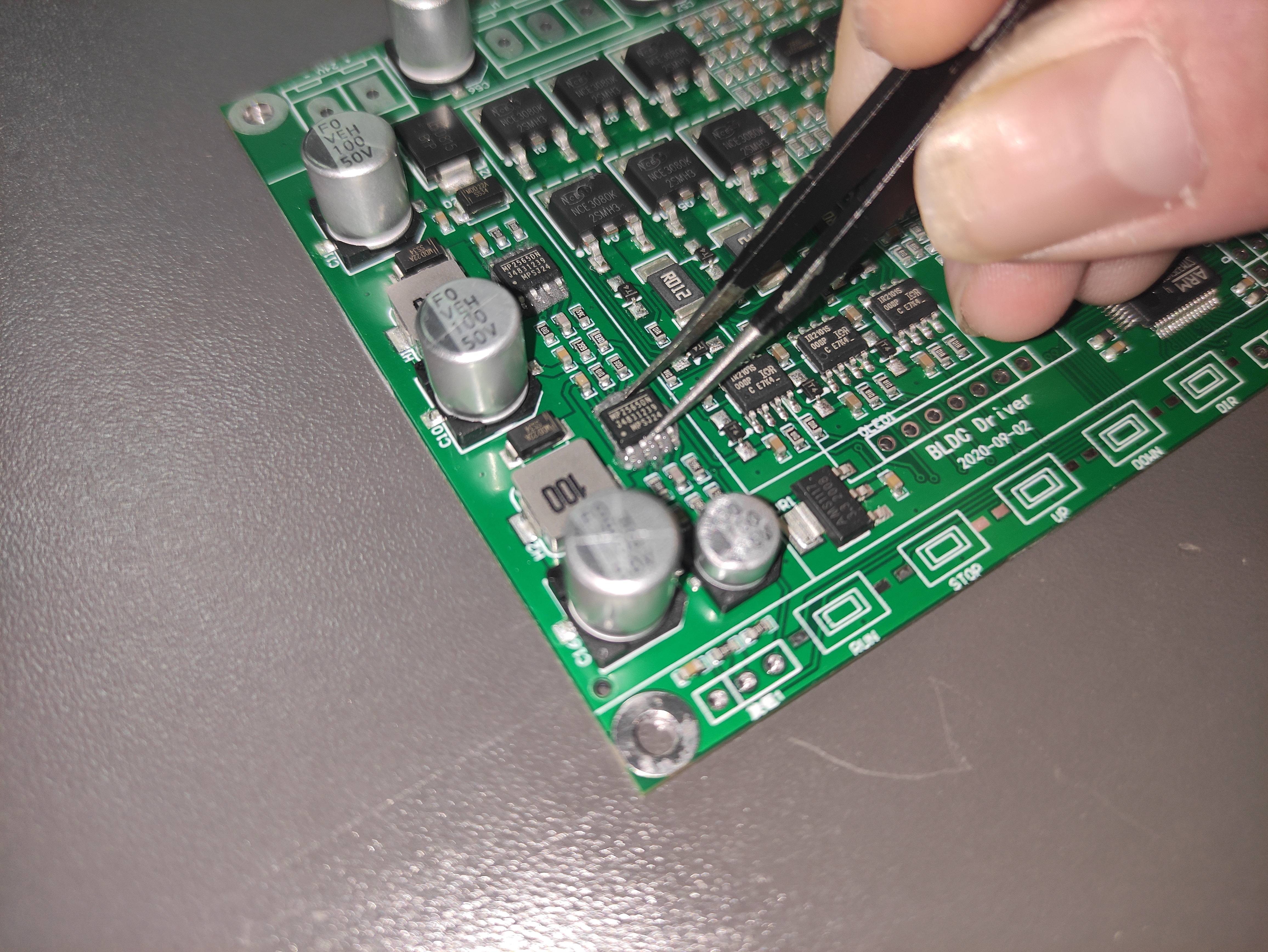

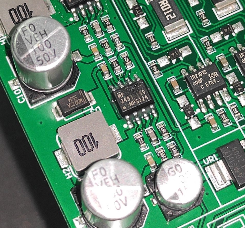

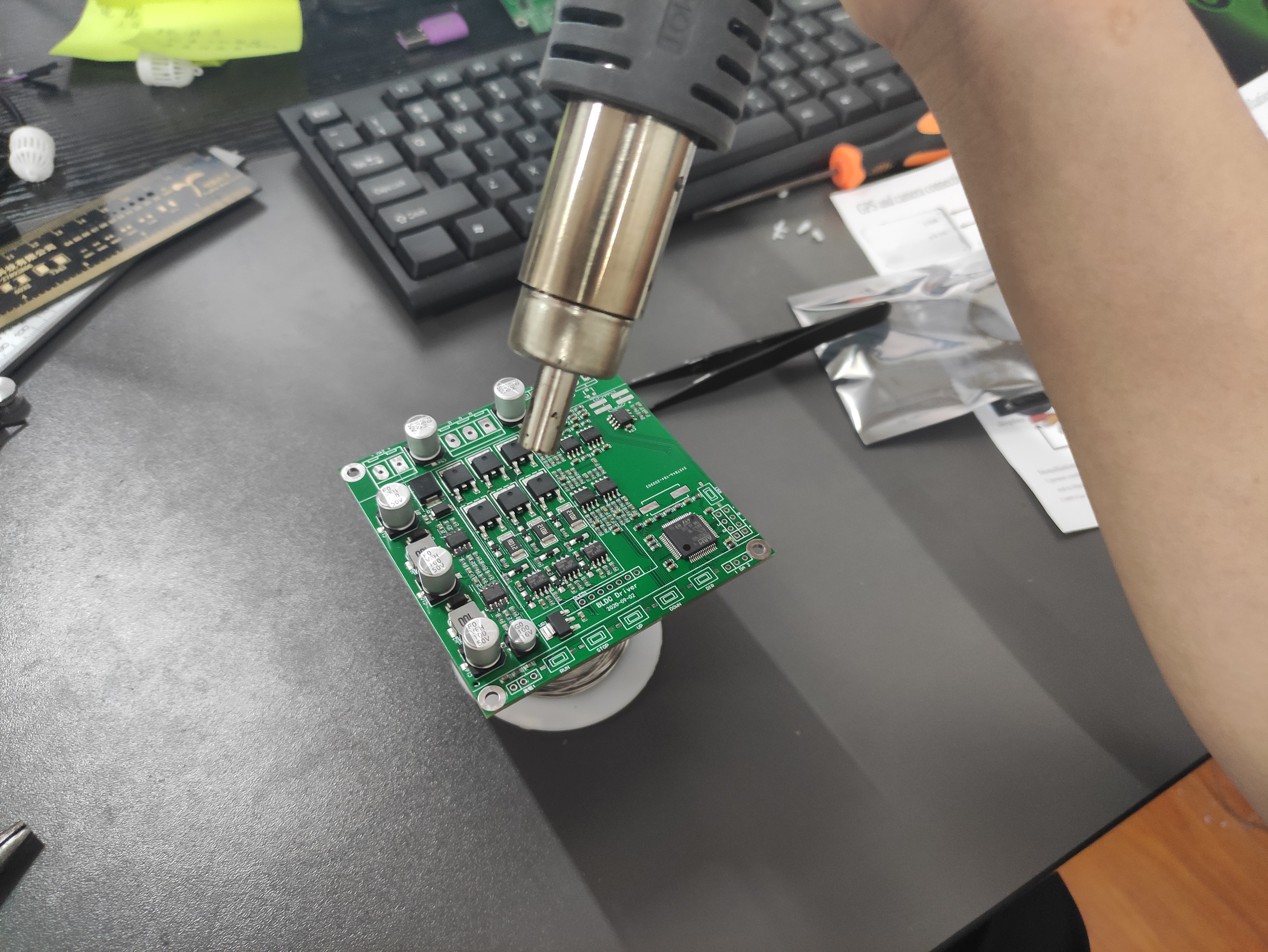

楼主 #4 2020-09-09 13:55:05
xxing532
注册时间: 2020-06-09
已发帖子: 51
积分: 116

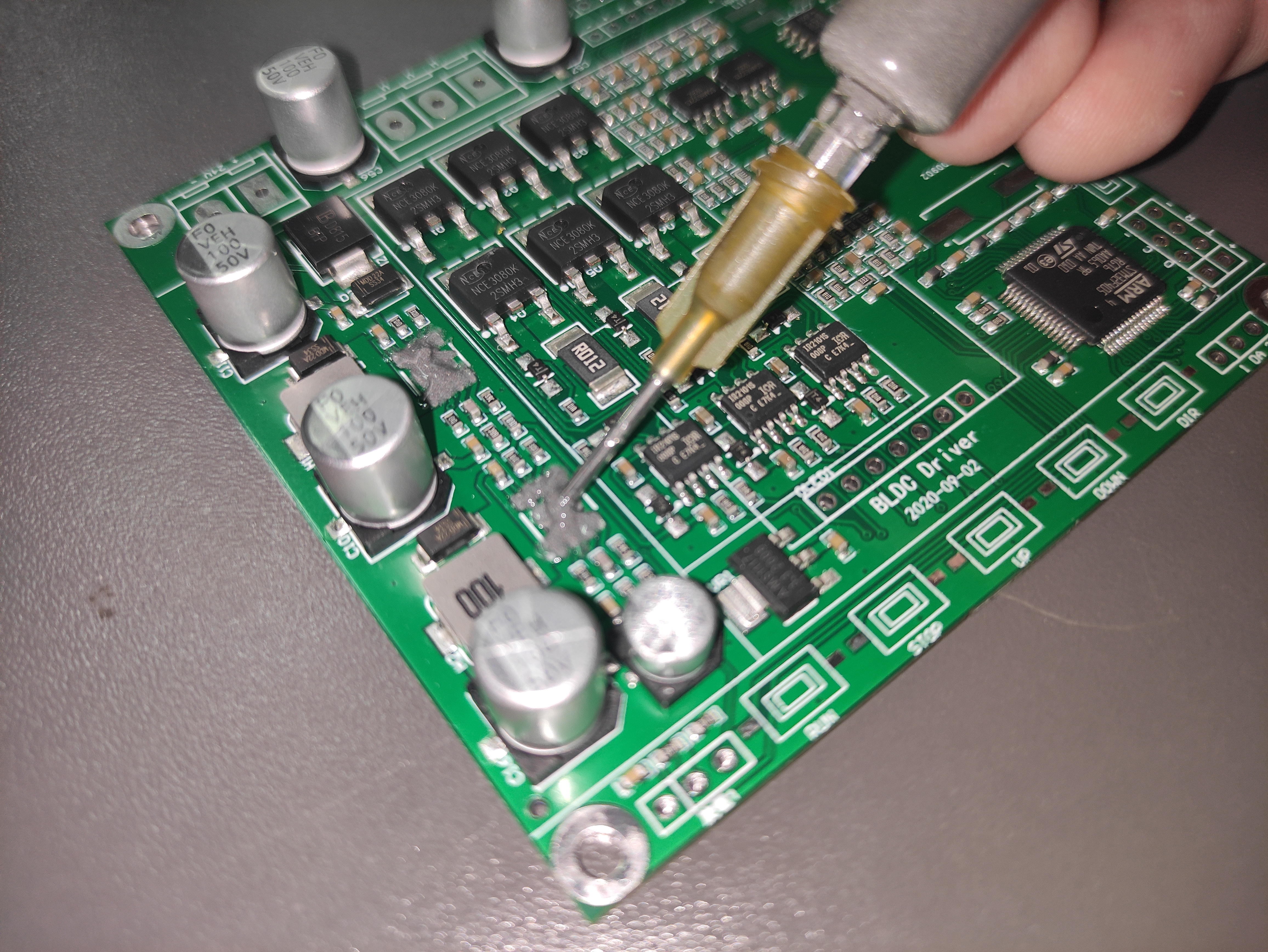

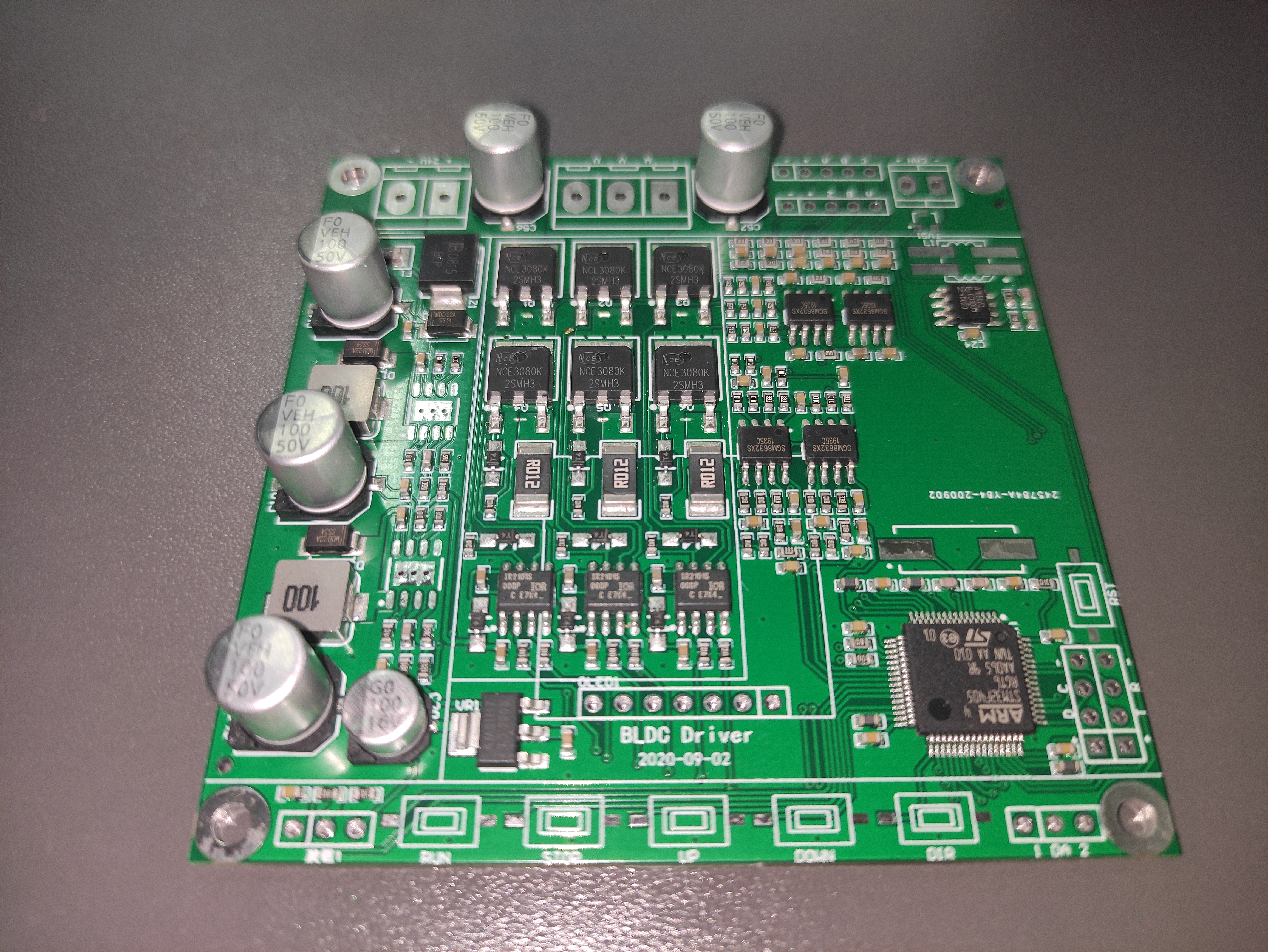

Re: 自己撸了个BLDC板
嘉立创贴的板子,部分元件没有贴
锡膏就绪
芯片就绪
风枪就绪
还算可以

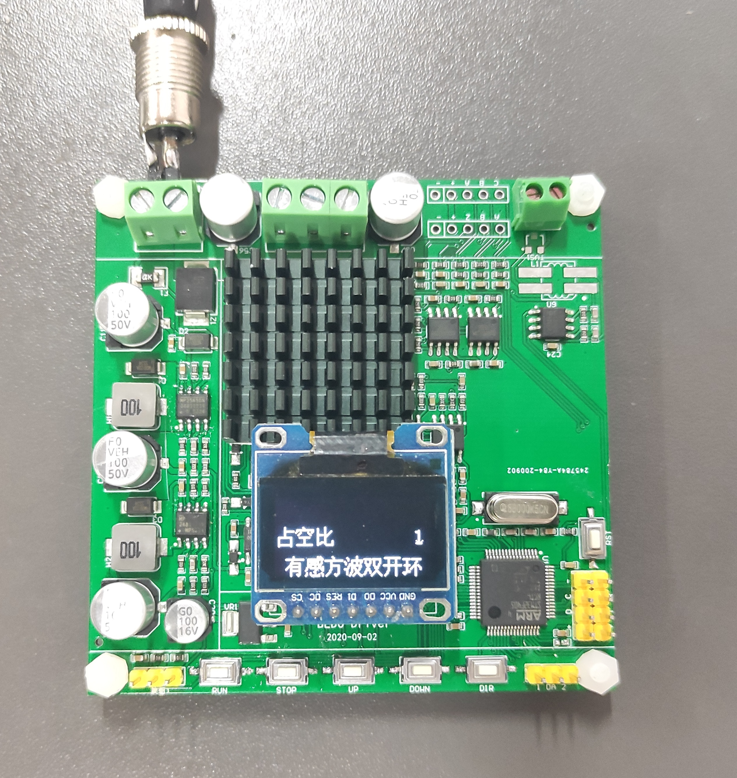

Re: 自己撸了个BLDC板
加装散热器,
加装显示屏,
来一张正面照,

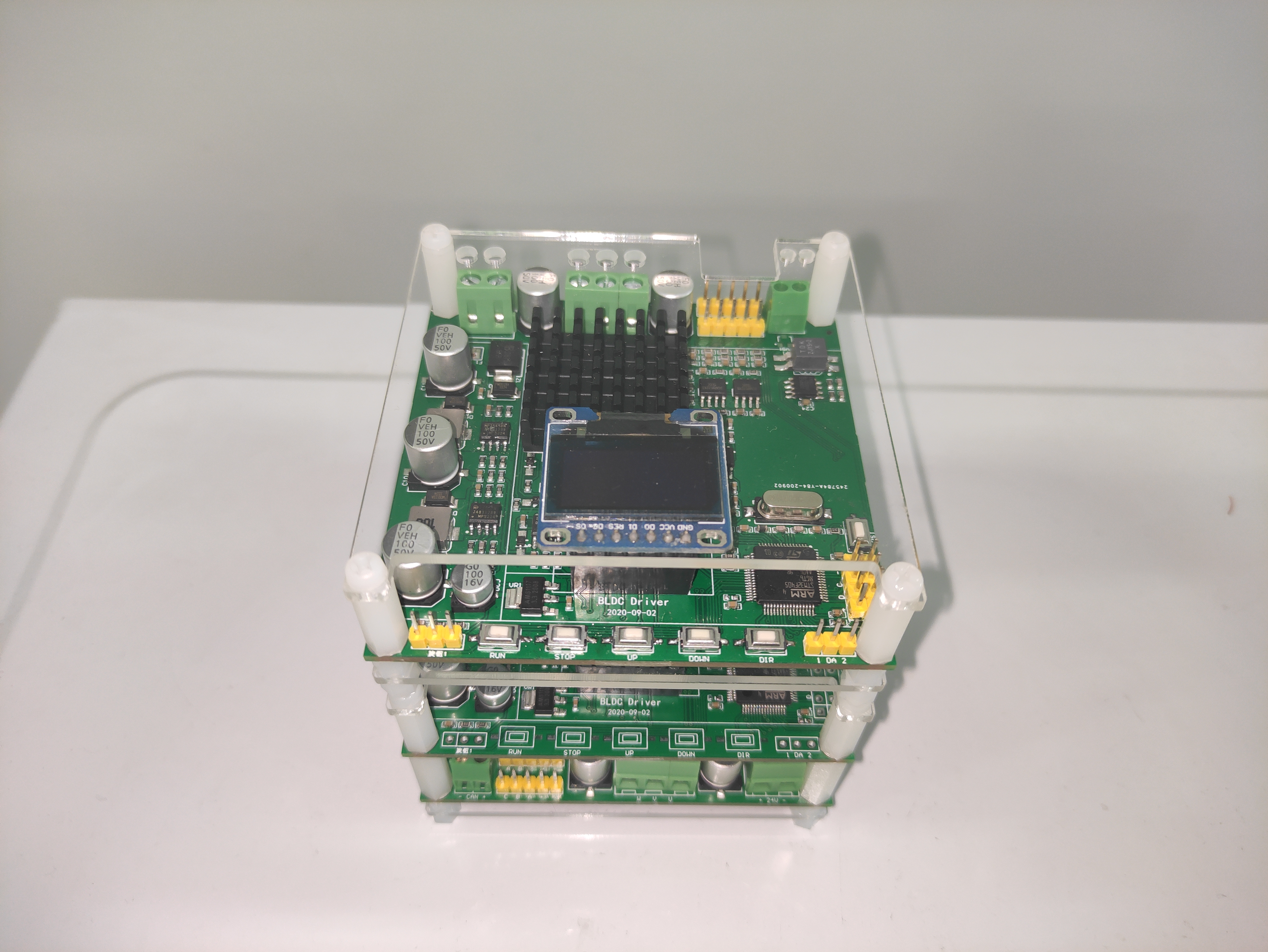

Re: 自己撸了个BLDC板
这是我的杠铃

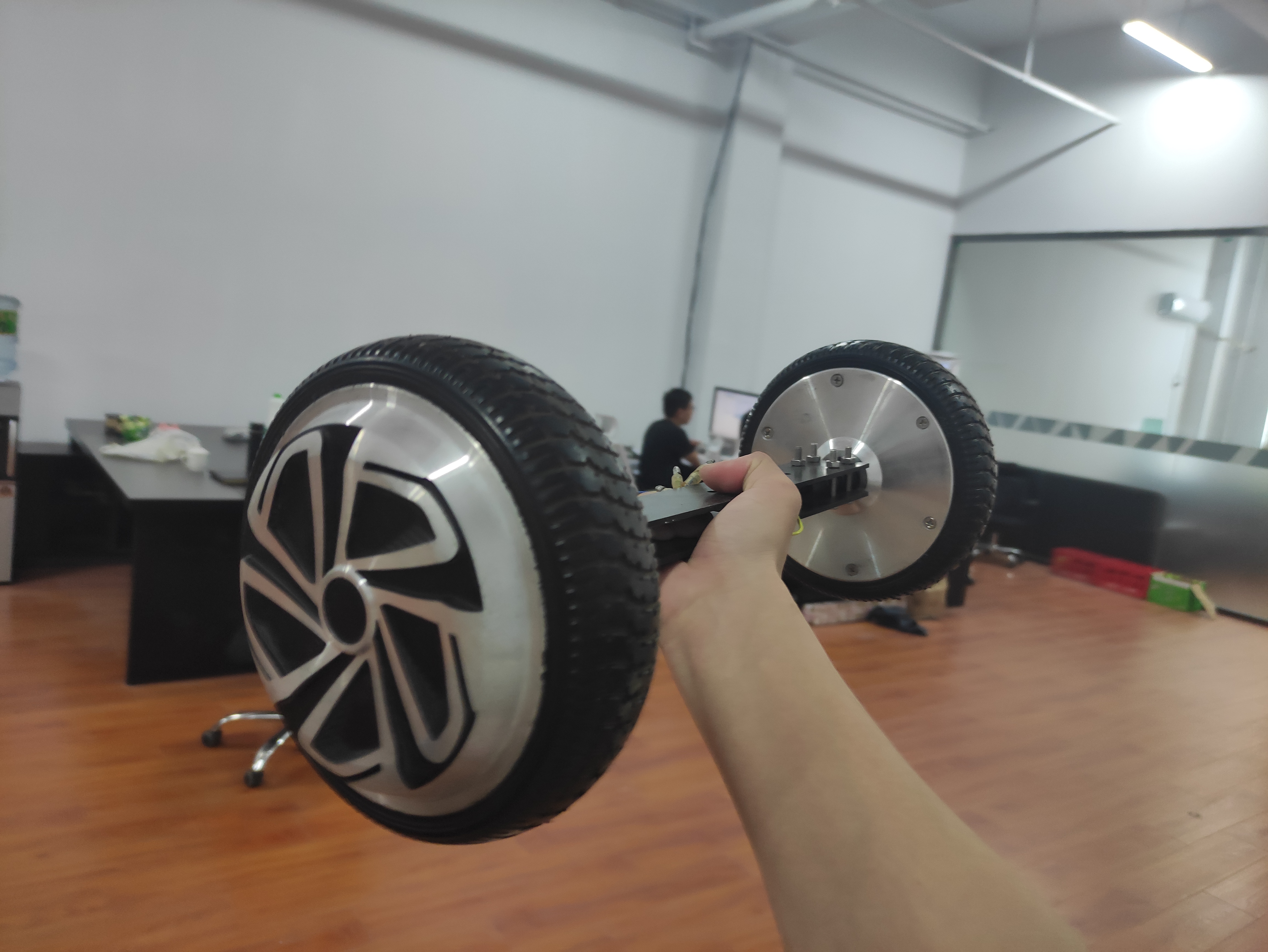

楼主 #7 2020-09-09 13:59:27
xxing532
注册时间: 2020-06-09
已发帖子: 51
积分: 116
Re: 自己撸了个BLDC板
楼主 #8 2020-09-09 14:05:07
xxing532
注册时间: 2020-06-09
已发帖子: 51
积分: 116

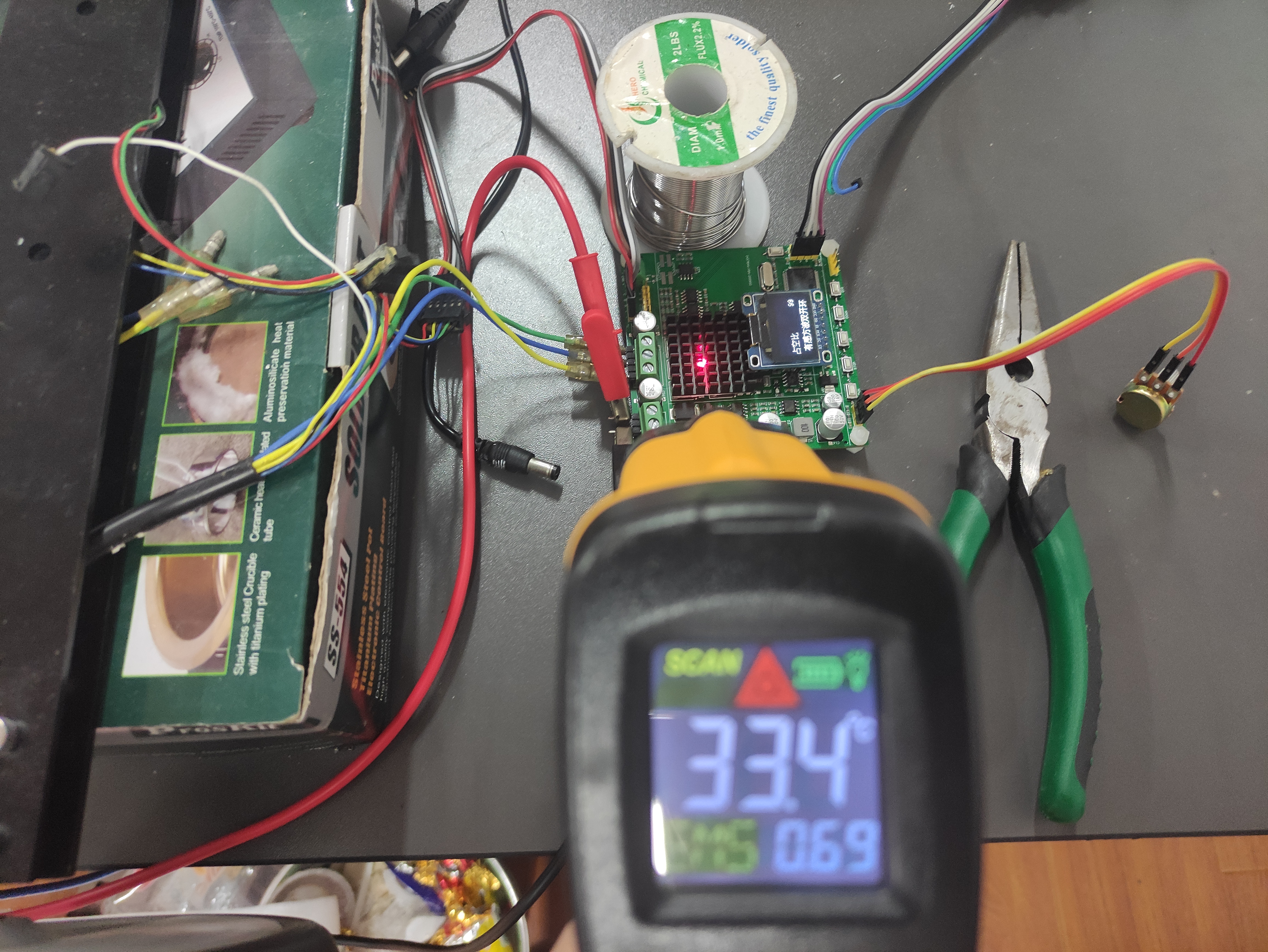

Re: 自己撸了个BLDC板
室温29℃,
电压31V,持续空转半小时,
散热片温度34℃

#13 2020-09-09 15:19:37
sblpp
注册时间: 2018-02-14
已发帖子: 164
积分: 39
Re: 自己撸了个BLDC板
原理图能来个pdf版本的吗?图片实在看不清啊。。。

楼主 #15 2020-09-09 16:36:57
xxing532
注册时间: 2020-06-09
已发帖子: 51
积分: 116
Re: 自己撸了个BLDC板
sblpp 说:
好的,看14楼
先上传一个PDF的原理图:点击下载

原来看到BLDC贴很少,原来还是有非常厉害的人👍👍板子画得贼好看
个人建议晶振换贴片的(会贵一点);串口用U1,可以升级程序;

stephone 说:
补充建议晶振用3225等小封装

可以用带比较器的国产芯片做,成本低电路也更简单,比如雅特力,小华半导体单片机,可以参考开源的am32方案。
