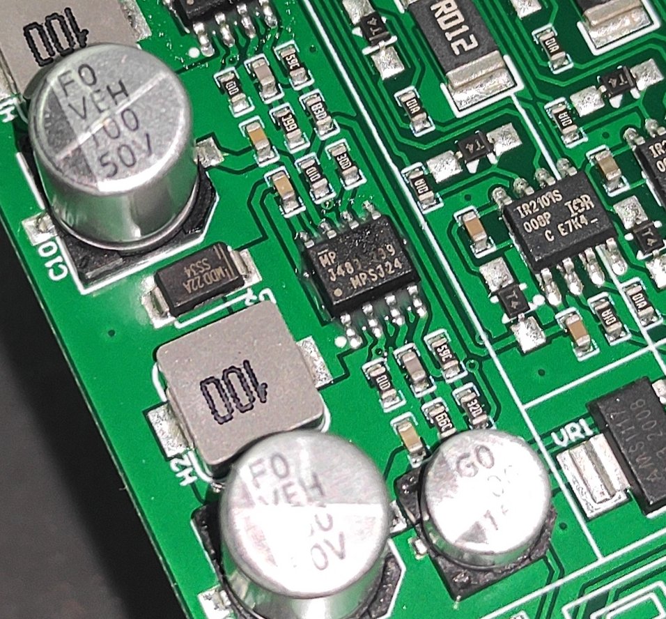

自己撸了个BLDC板
自己撸了个BLDC板,
STM32F405主控,
24V供电,
MP2565降压到15V,
再降压到5V,
1117降压到3.3V,
ir2101驱动3个半桥,
运放过零检测,
运放电流检测

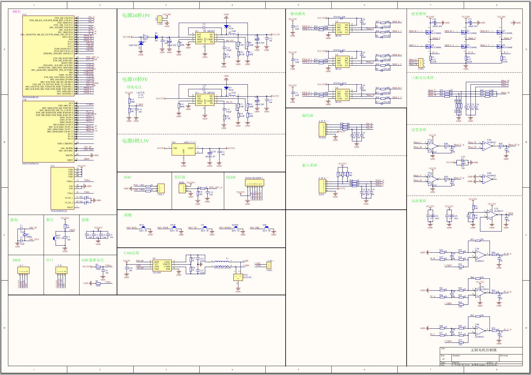

来自强迫症晚期的原理图

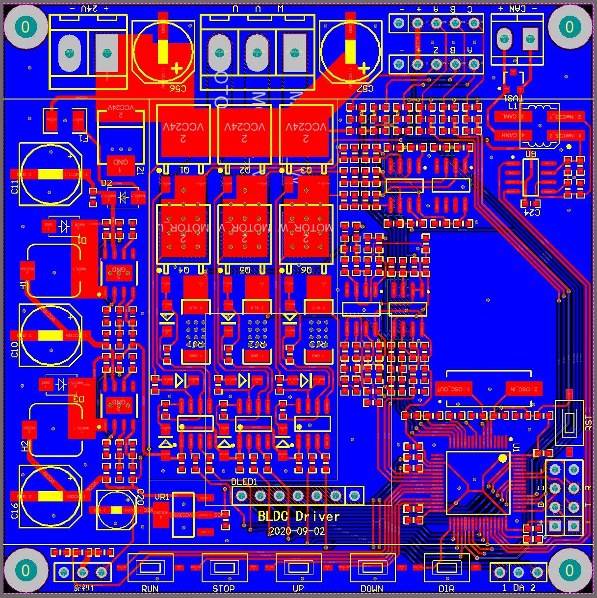

来自强迫症晚期的PCB图,
电路板尺寸:8厘米x8厘米

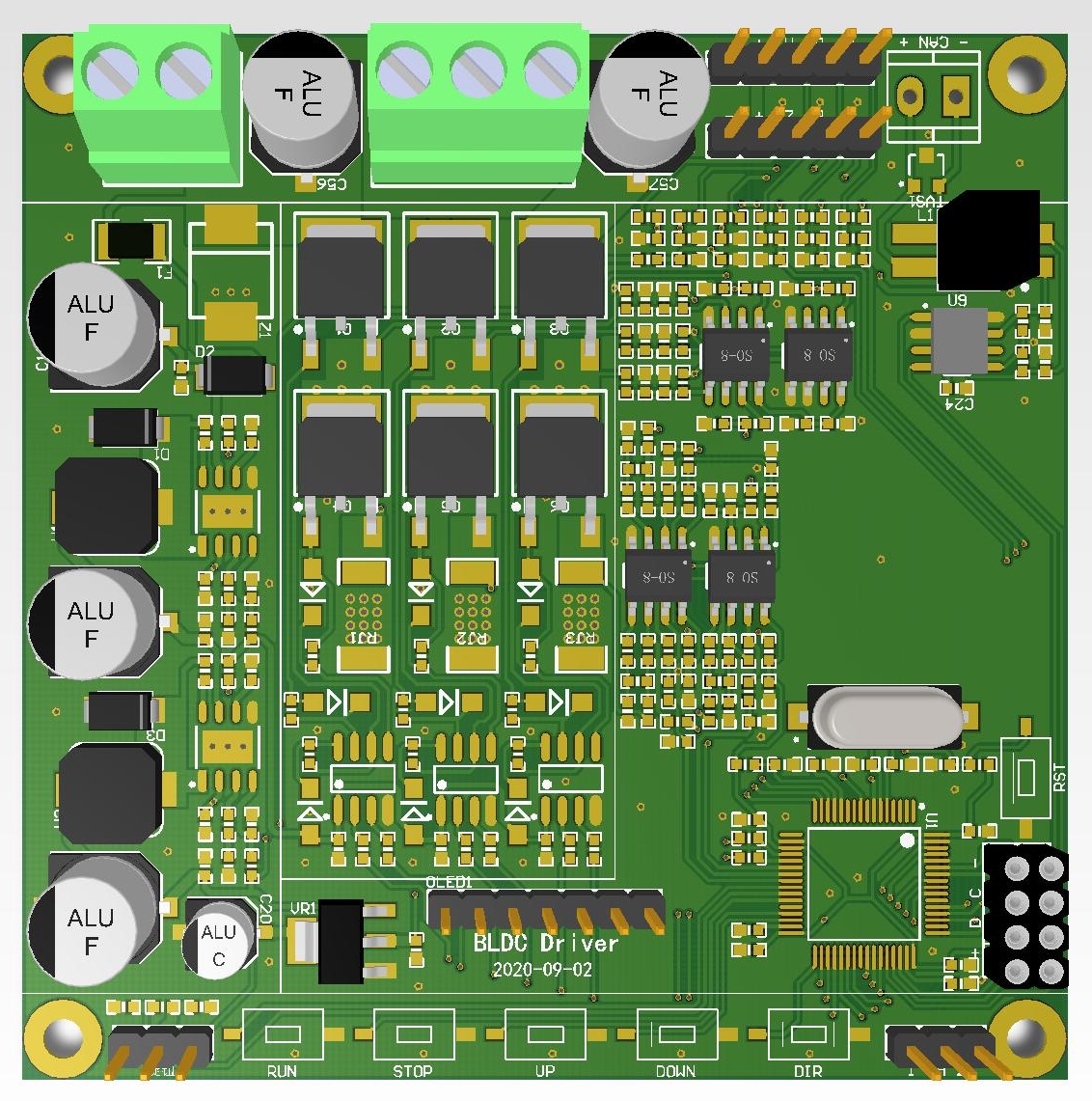

来自强迫症晚期的PCB效果图

Re: 自己撸了个BLDC板
嘉立创贴的板子,部分元件没有贴
锡膏就绪
芯片就绪
风枪就绪
还算可以

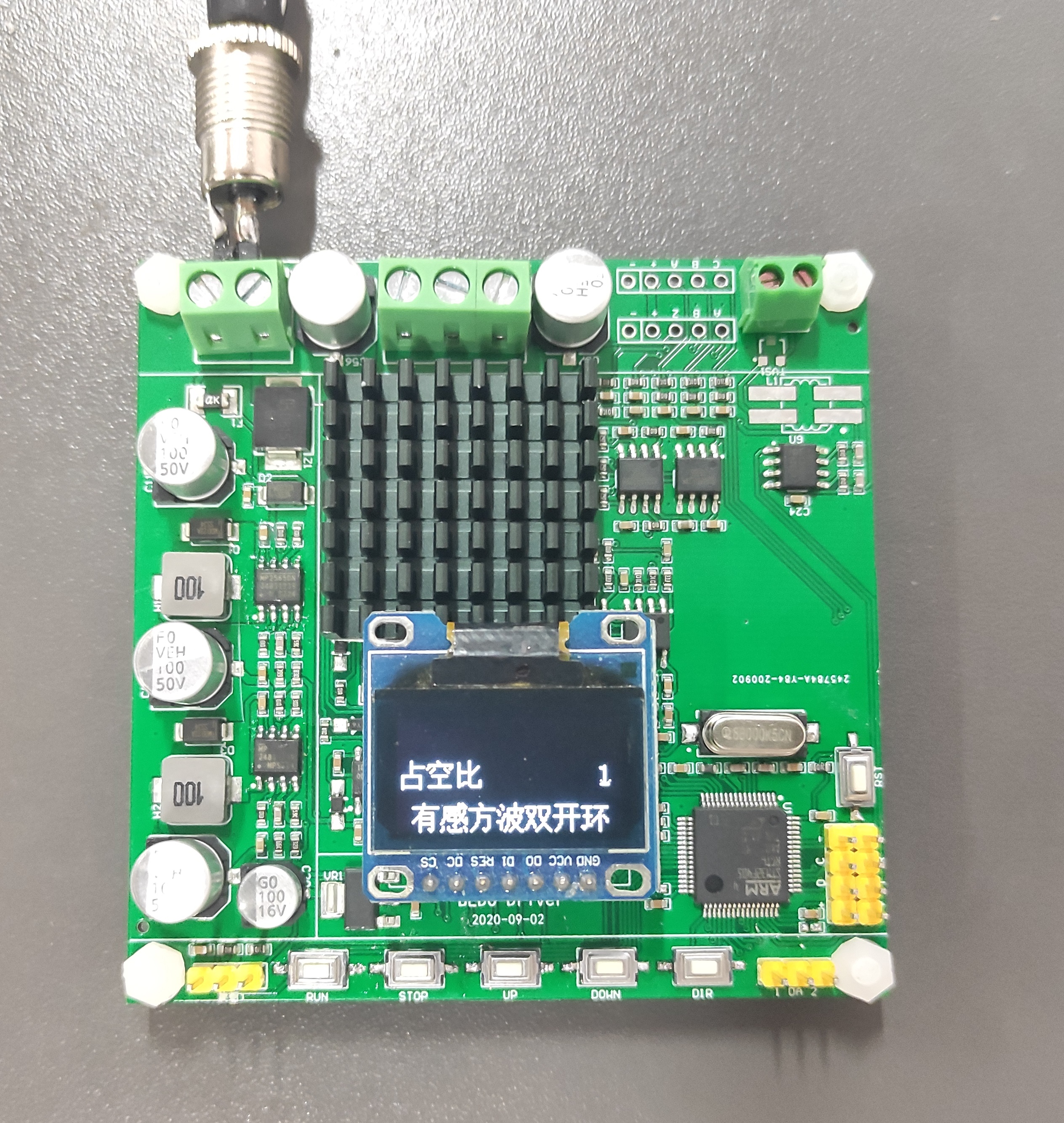

Re: 自己撸了个BLDC板
加装散热器,
加装显示屏,
来一张正面照,

室温29℃,
电压31V,持续空转半小时,
散热片温度34℃

原理图能来个pdf版本的吗?图片实在看不清啊。。。
好的,看14楼
先上传一个PDF的原理图:点击下载

原来看到BLDC贴很少,原来还是有非常厉害的人👍👍板子画得贼好看
个人建议晶振换贴片的(会贵一点);串口用U1,可以升级程序;
补充建议晶振用3225等小封装
