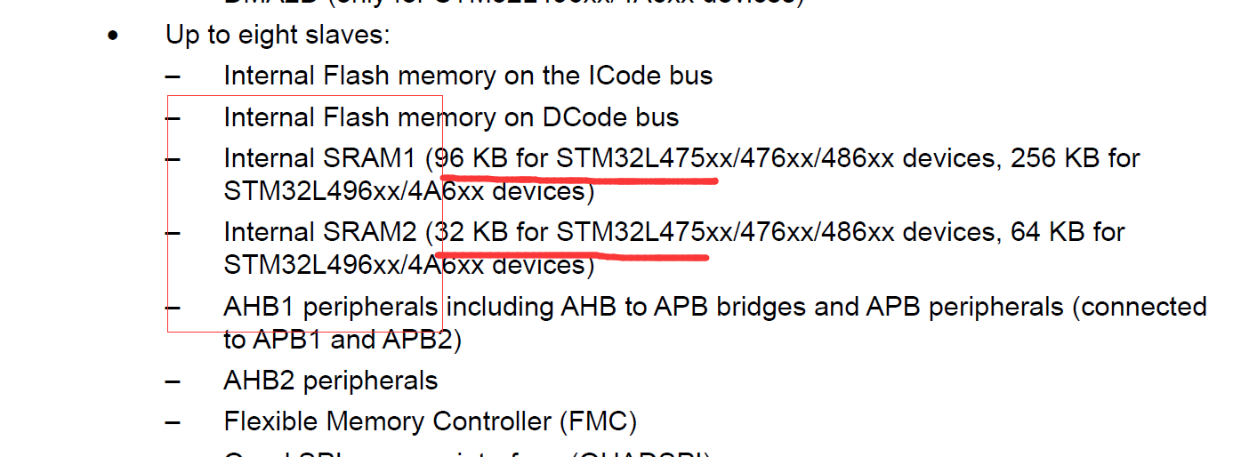

刚看得到手册上这芯片有两个SRAM的如下图:

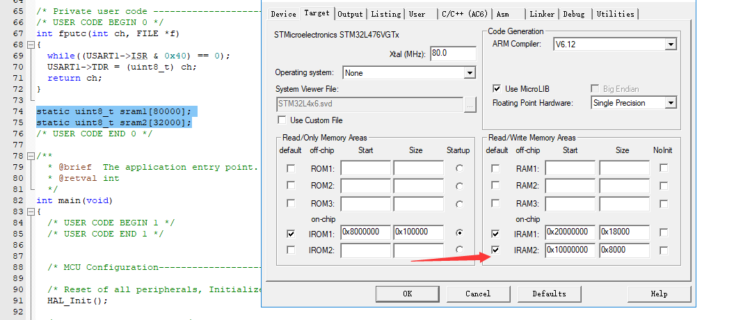

然后后面这个咋用哩。开始自己是用stm32 cube生成的工程,发现并不能使用SRAM2定义了如下两个数组.然后发现是失败的报错了。
static uint8_t sram1[80*1024];//80K
static uint8_t sram2[32*1024];//32K
后来发现默认在option中的Target里面默认没有勾上 RAM2,勾上就可以了,这样查看map文件会发现sram1在0x20000000里面 而sram2是在0x10000000的。记录备忘。

Re: 关于STM32L476 SRAM2的使用
在SCT文件里改就可以了吧
