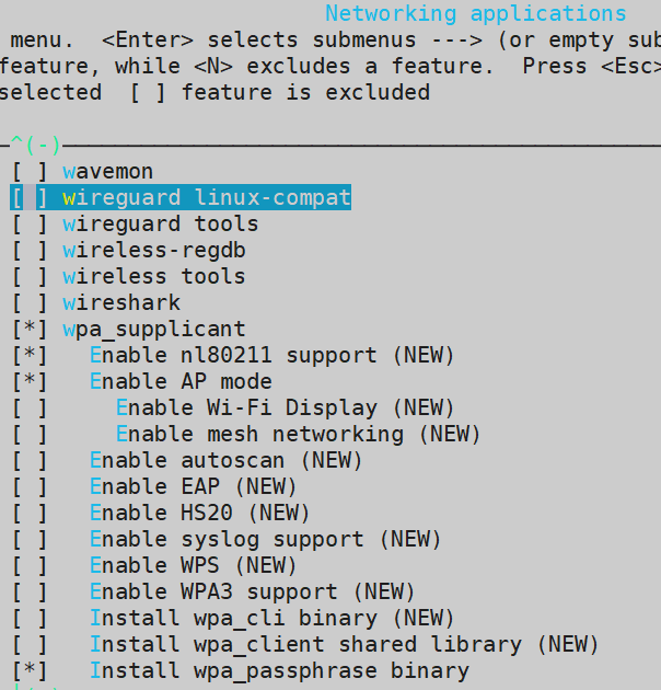

5. 添加 iw 和 wpa_supplicant 工具
   在make menuconfig中选中

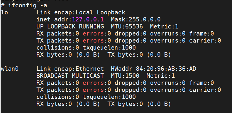

    先插入sdio网卡,查看所有网卡
    ifconfig -a
    ifconfig wlan0 up

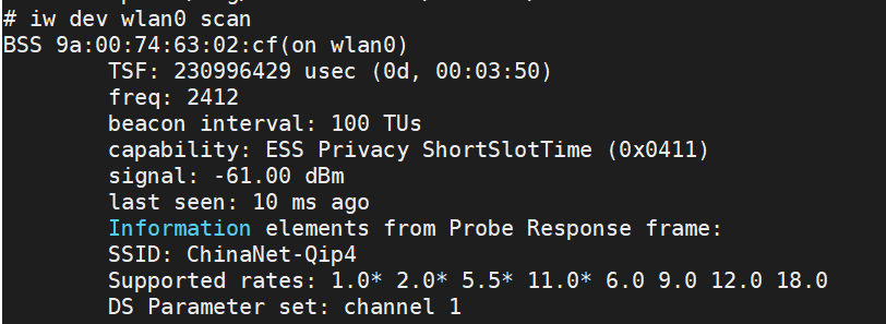

    使用iw dev wlan0 scan扫描下周边热点,扫出来好多,截图中只选了一个

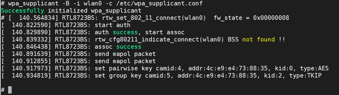

    连接网络
    wpa_supplicant -B -i wlan0 -c /etc/wpa_supplicant.conf

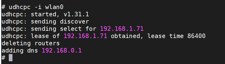

    获取ip
    udhcpc -i wlan0

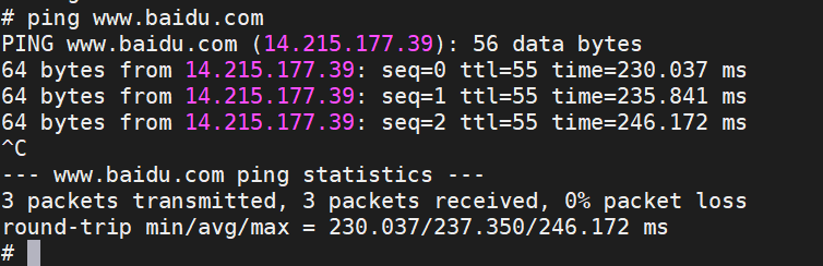

    得到了ip,ping baidu成功
