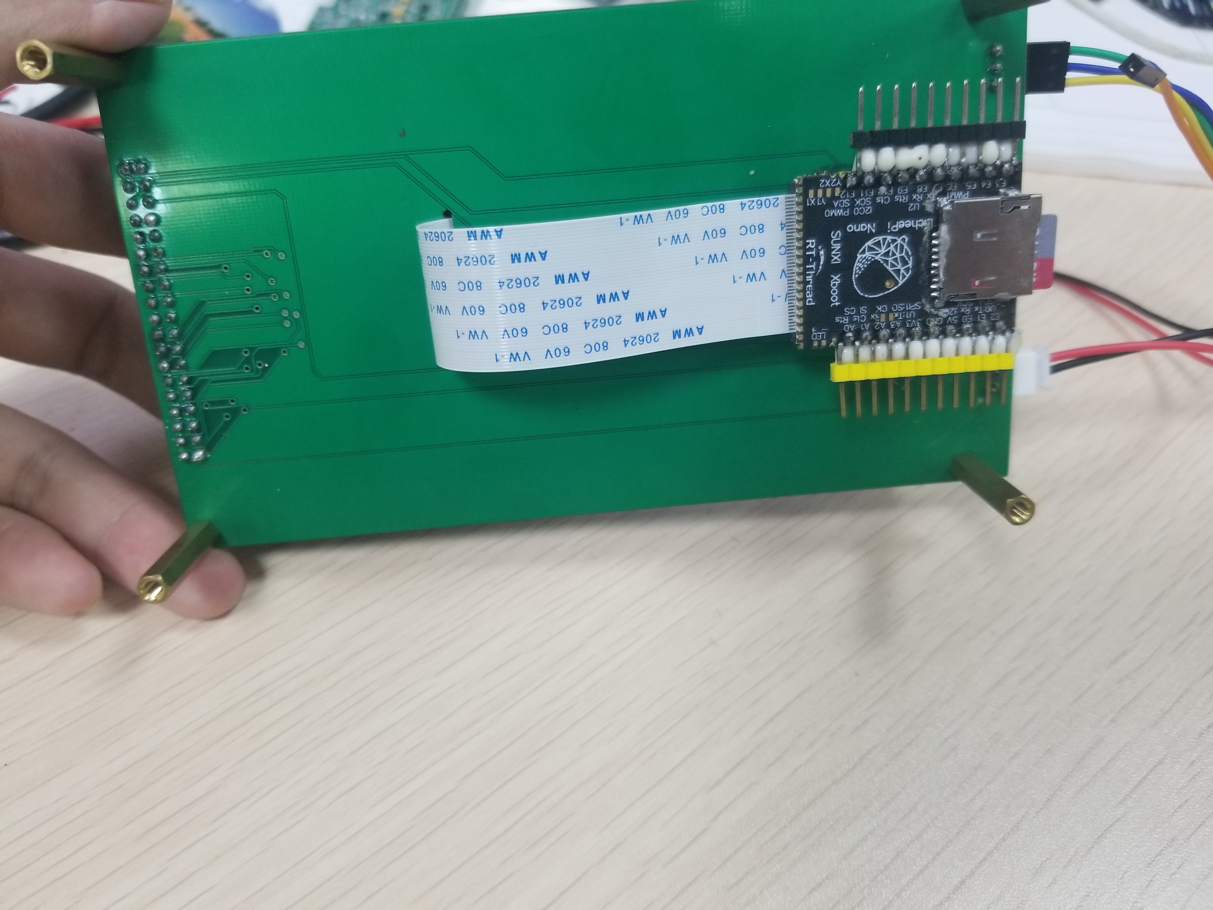

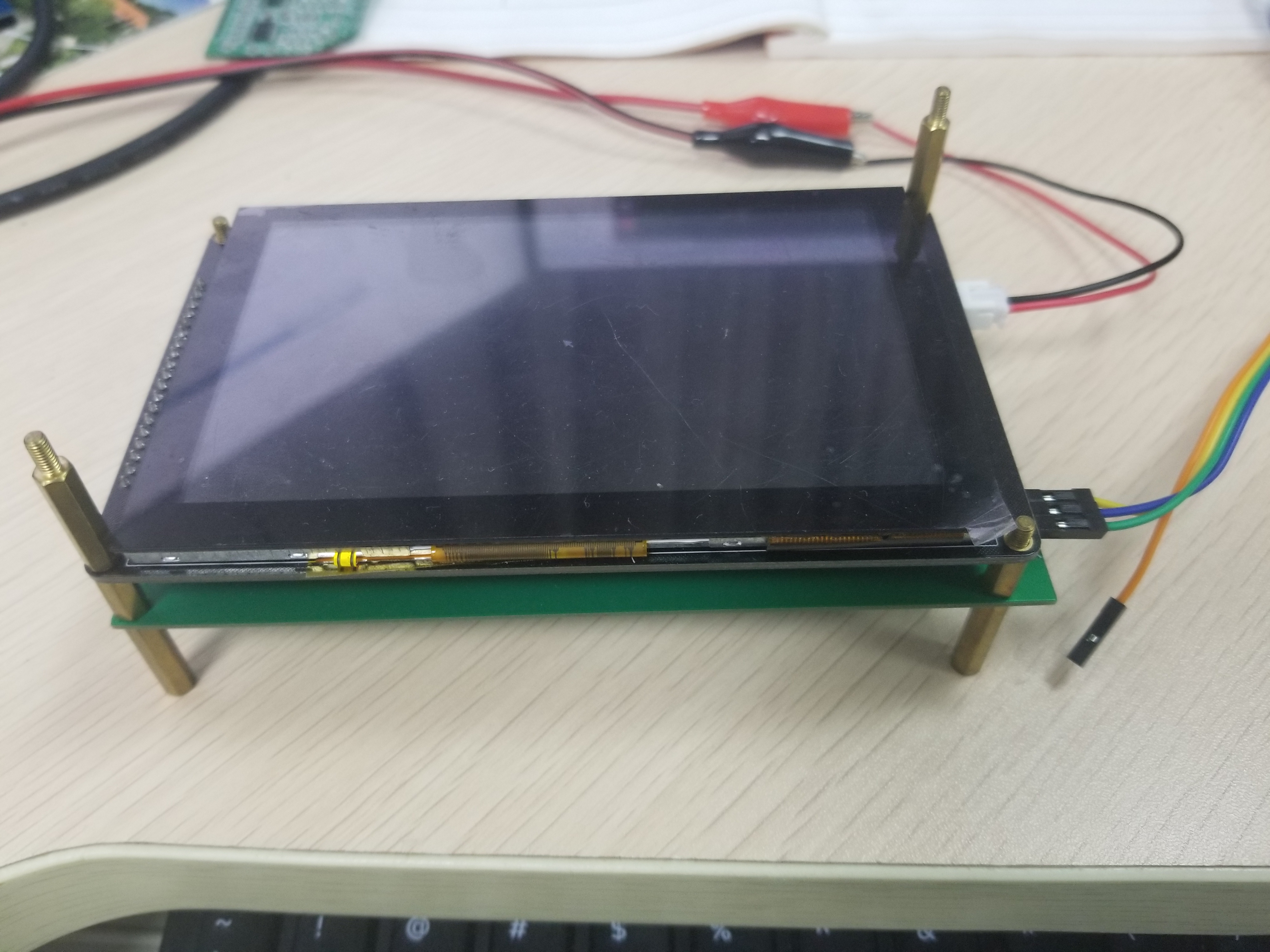

上面就是我的渣渣板了,屏幕好像是野火的一块电容屏,整了一个块板子给连上还挺好用,这都不是重点。

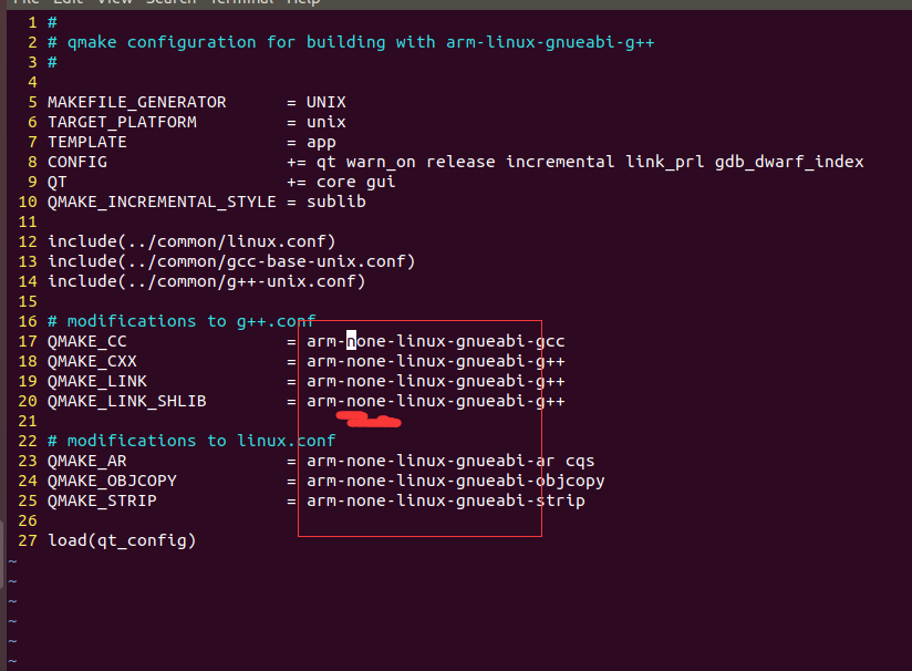

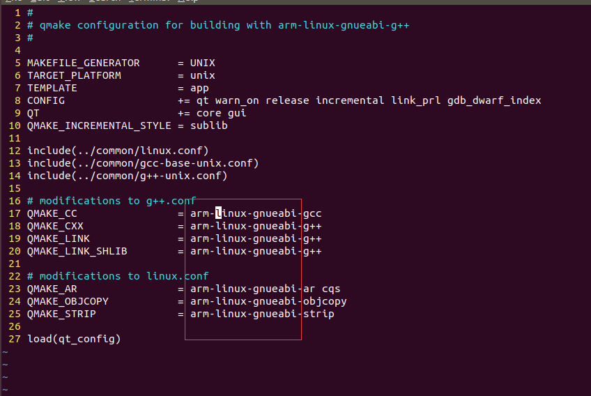

3.进入qt源码包跟目录,然后编辑vim mkspecs/linux-arm-gnueabi-g++/qmake.conf 然后修改成你自己的编译工具链我这里用的是arm-none-linux-gnueabi所以我统一修改
修改前
修改后

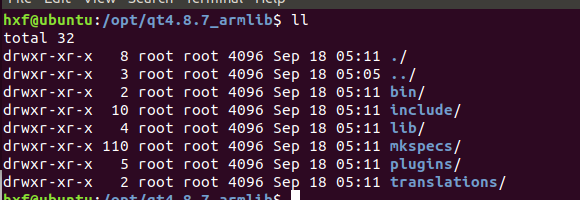

6.安装库make install 这样就会拷贝编译好的库到你prefix 指定的目录下。 结果如下图
7.qt库目录下有个bin里面有个qmake这好东西记住了,然后lib下就是编译的arm下的一些动态库了,这个我们等会要拷贝到荔枝派上的。

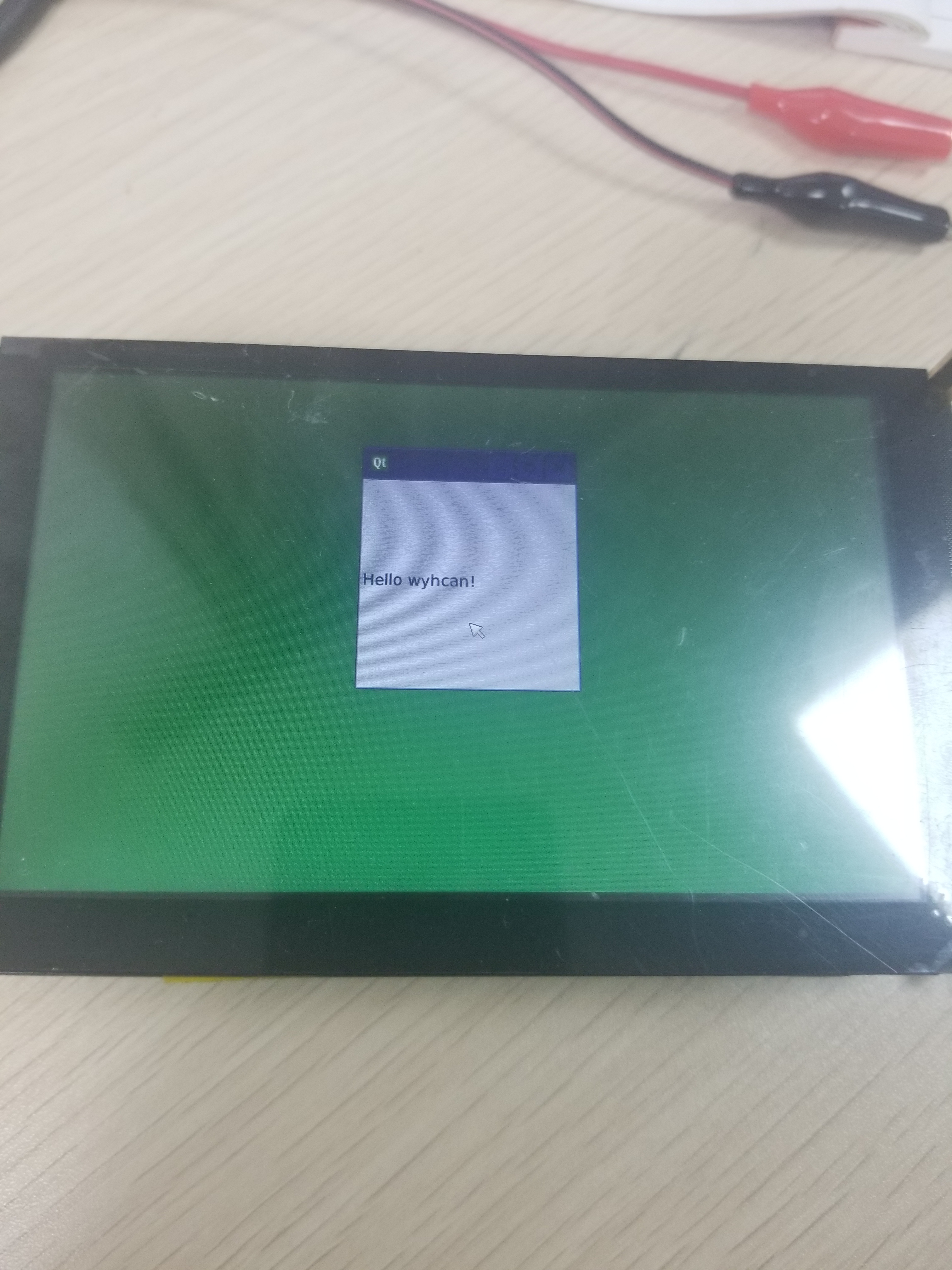

上电运行./heloworld -qws。
然后你可能会遇到 Cannot create semaphore /tmp/qtembedded -0的错误这是因为Qt需要用到 System V IPC进程通讯,这个时候你需要重新配置内核搜索 System V IPC 然后开启重新编译更换内核,正常情况下这个选项应该是在General setup里面。
10.搞好再运行。
