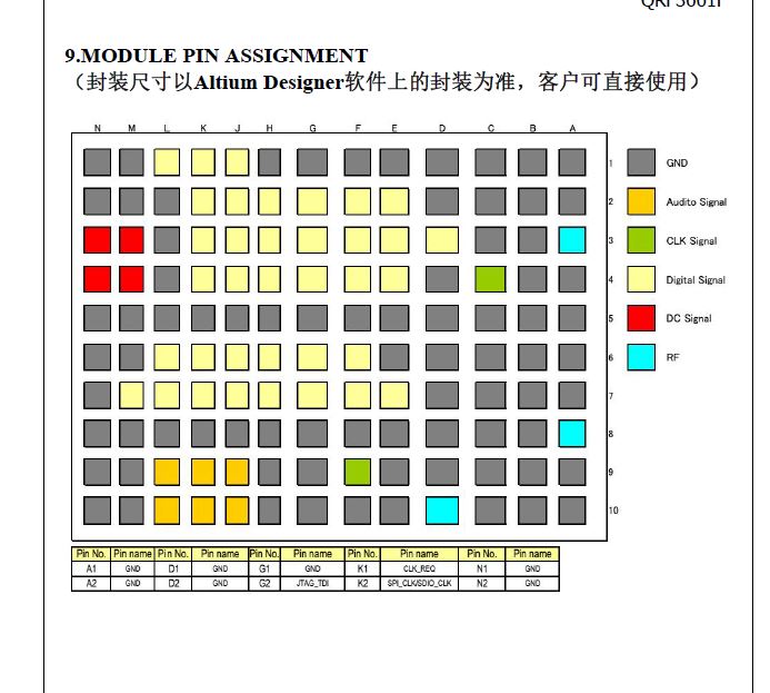

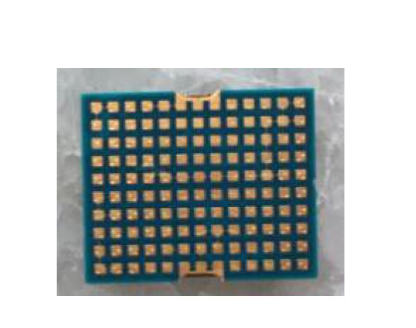

底部全部焊盘的模块该怎么走线哈
有个模块底部全是焊盘,这种怎么走线请教大家哈
如果是双面板的话怎么弄 焊盘上打孔吗?

这么宽, 正面反面都可以走线,比起BGA芯片对工艺要求低很多。

能不能在焊盘直接打孔到背面走线? 是不是不符合常理哈

在焊盘上直接打孔不好吧,最好是从焊盘引出线来在焊盘旁边打过孔。

可以在焊盘上搞,得用塞孔工艺,防止焊锡焊接不良
