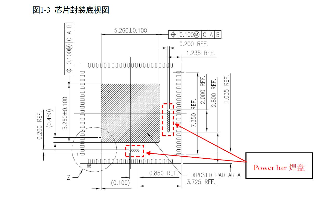

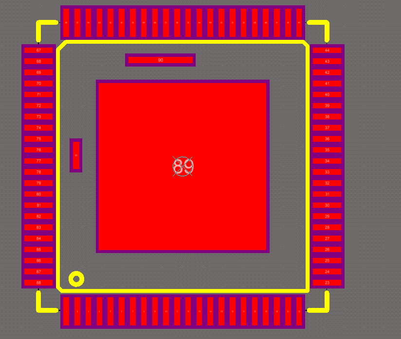

不懂就问,HI35116EV200 为什么90和91脚这么奇怪?它们存在的意义在哪?

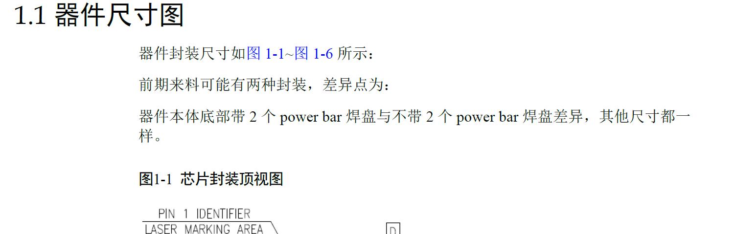

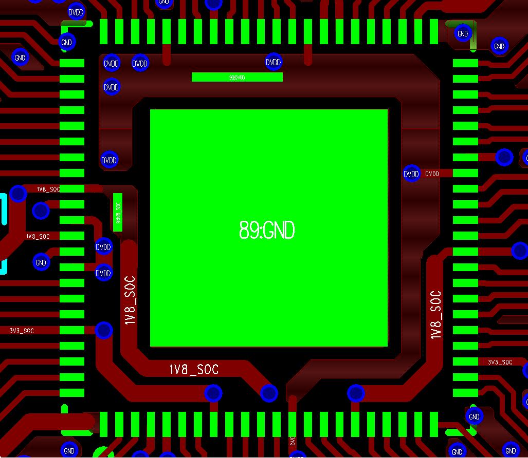

找到官方参考pcb看了下,感觉是为了方便走电源线。

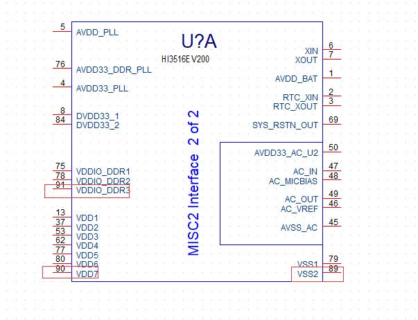

看了pdf管脚介绍,只有88格管脚。89管脚是热焊盘。看了给的参考的orcad格式的原理图,好像也没找到89,90,91这三个管脚。
#3 2020-09-26 16:24:57
已发帖子: 1,437
积分: 1386.5
Re: 不懂就问,HI35116EV200 为什么90和91脚这么奇怪?它们存在的意义在哪?
看了焊接工艺指导,确实有这两个焊盘。芯片分2种,有带这两个热焊盘的,和不带的。89脚热焊盘还是gnd端...
原理图上找到这3个管脚了。

我记得以前采购的芯片,下面是没有的,当时也觉得选用奇怪,原来是分现种芯片的,,,另外,现在这芯片还有卖吗?
