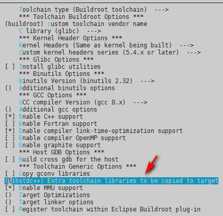

buildroot 生成的镜像文件和target文件夹都缺少 libstdc++.so,手动复制才行,有什么办法彻底解决吗?
buildroot make menconfig:
或者修改一行代码:
BR2_TOOLCHAIN_EXTRA_LIBS="libstdc++"
然后可以本机测试:
buildroot$ find output/target/ |grep libstdc++ |xargs ls -l
lrwxrwxrwx 1 root root 19 Oct 9 10:33 output/target/usr/lib/libstdc++.so -> libstdc++.so.6.0.25
lrwxrwxrwx 1 root root 19 Oct 9 10:33 output/target/usr/lib/libstdc++.so.6 -> libstdc++.so.6.0.25
-rwxr-xr-x 1 root root 1042040 Oct 9 10:50 output/target/usr/lib/libstdc++.so.6.0.25
-rw-r--r-- 1 root root 2466 Oct 9 10:33 output/target/usr/lib/libstdc++.so.6.0.25-gdb.py
buildroot$ sudo chroot output/target/ /bin/sh
/ # v4l2-ctl

在 ubuntu@x86 用 chroot 到 ARM 平台的 rootfs
http://whycan.com/t_3251.html
