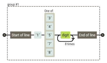

Re: 发现一个好用的一个正则表达式可视化网站 https://regexper.com/
(^1[34578]\d{9}$)
真直观,测试了一下手机号码表达式

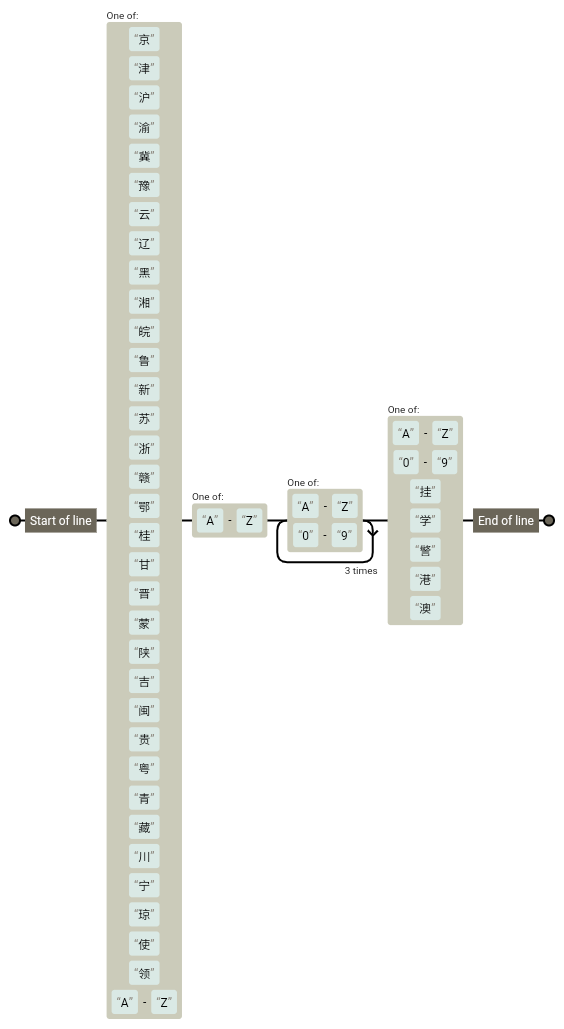

^[京津沪渝冀豫云辽黑湘皖鲁新苏浙赣鄂桂甘晋蒙陕吉闽贵粤青藏川宁琼使领A-Z]{1}[A-Z]{1}[A-Z0-9]{4}[A-Z0-9挂学警港澳]{1}$

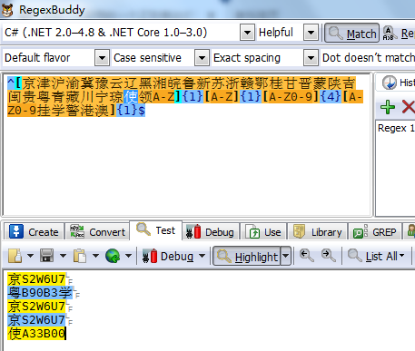

我也来推荐一个正则表达式测试软件 regexbuddy
