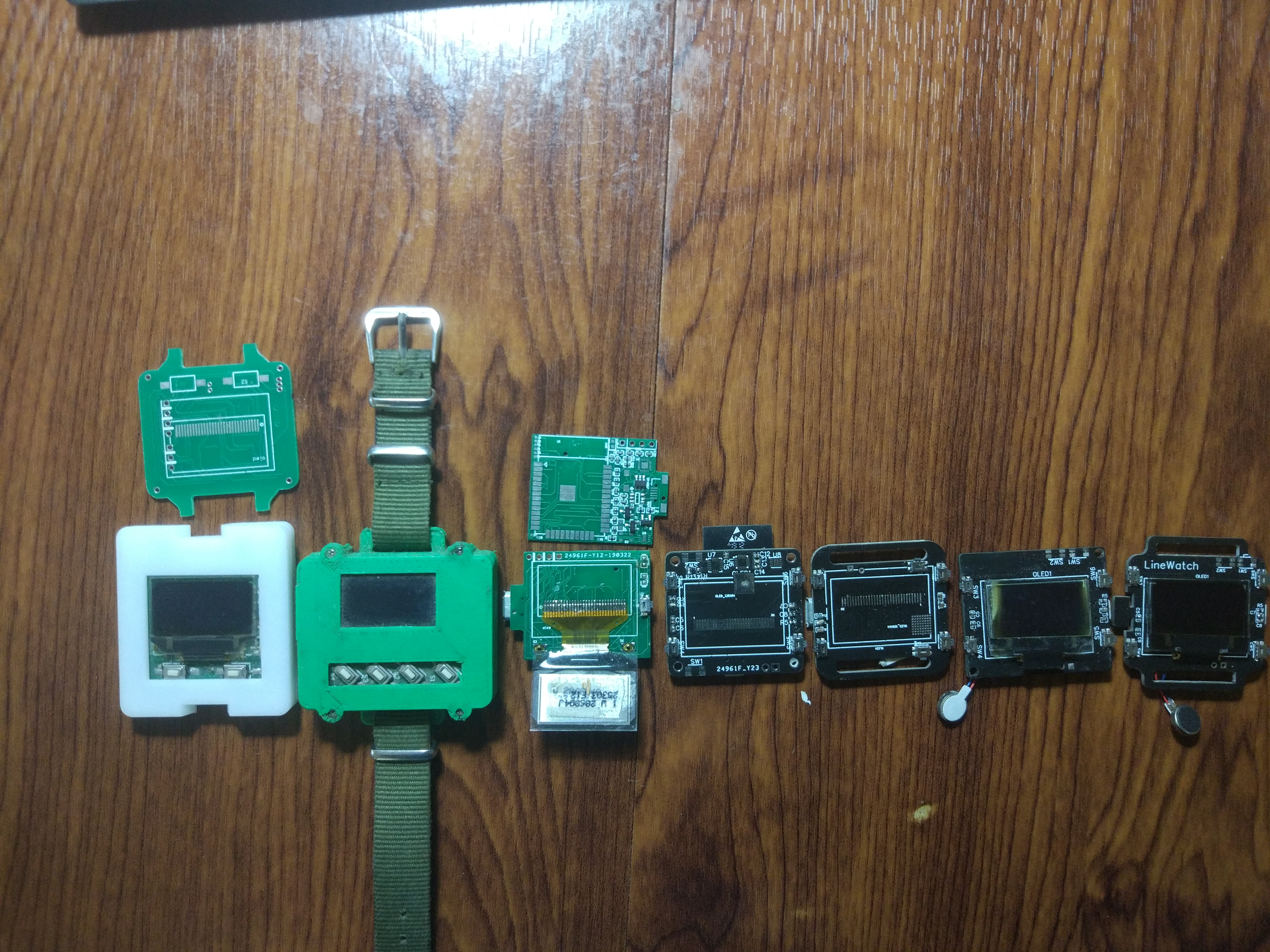

一个跨越5年的业余项目LineWatch
B站
https://www.bilibili.com/video/BV18a411A7uZ/

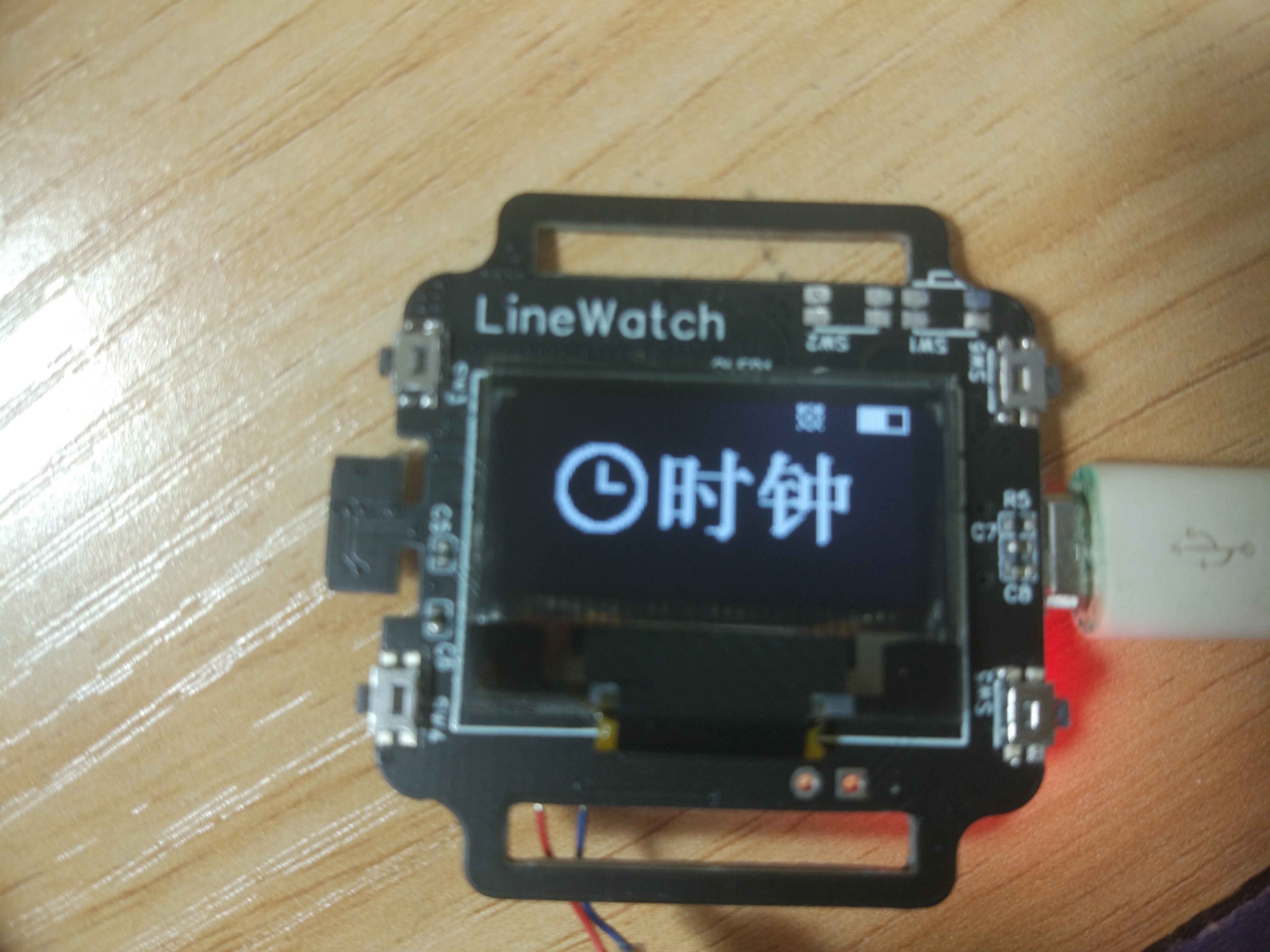

从2015开始,经过3个主要版本的迭代,功能从
简单的计时到添加指南针和温度,再到时间自动
同步、天气、指南针、高度计、温湿度、水平仪、
自建应用。不仅仅是硬件的简单堆砌,还有软件
系统的构建,为了LineWatch和未来更多其它硬件
专门开发了应用分发网站https://iotbbs.vip
(正在开发中)和开发文档https://doc.iotbbs.vip。
为了能使手表可以连上wifi,还专门开发了微信小
程序"IOT管家",用手机把wifi的密码发送给手表
就可以联网了。

中间隔了一两年,没理这个项目,也就是有时间就玩会儿。只是最近把硬件做的比较完善了。项目一直在进化中,
不出意外,下一个版本将会采用f1c200s来做主控。

ESP32出了V3版新制程芯片,目前很便宜;证明5年前的选型很正确。
如果改用F1C100s那就没优势了,毕竟手表不需要大内存;再说linux开发方式也很难有app生态。

前两年用的主控是avr
