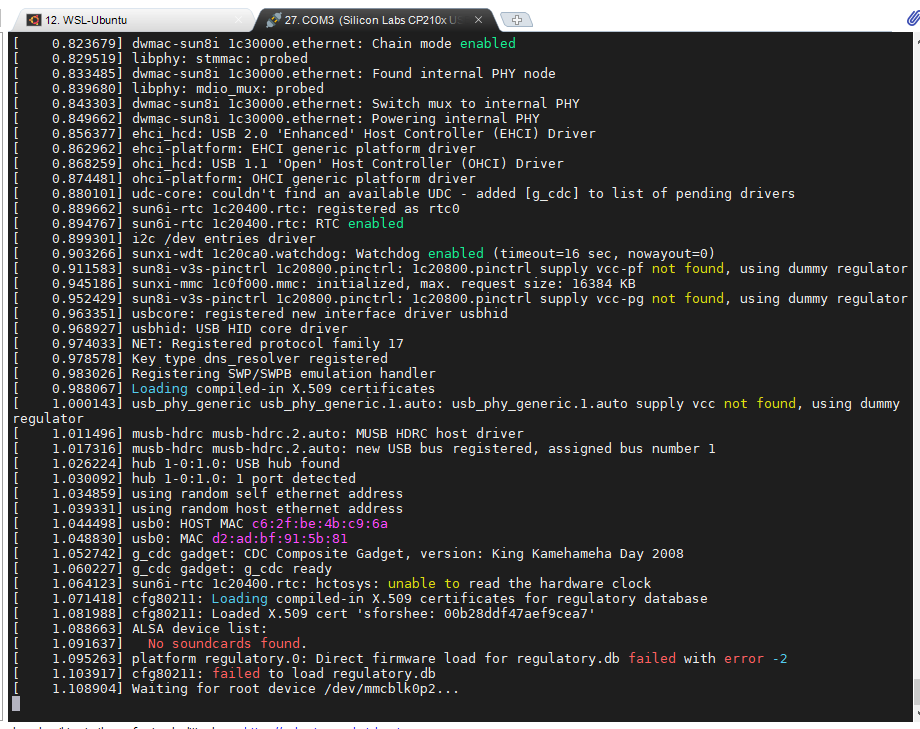

闲鱼30元广告机板填坑主线uboot+主线linux
入手验货
* 开机有炫酷动画,之后进入一个静态页面,没多久就开始轮播视频

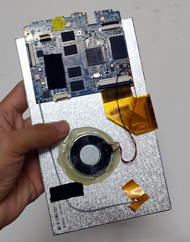

## 配置
* 全志A33处理器
* 512M RAM
* 50P RGB标准屏幕 1024*600 (有ips有tn
* 屁股LOGO供电芯片(AXP223
* 喇叭一个
* 感谢哇酷友SdtElectronics提供读取原来安卓板上的fex的方法
主线u-boot
下载u-boot-2020.10
make Sinlinx_SinA33_defconfig
make menuconfig ARCH=arm
调整一些编译选项 eMMC相关参考链接
ARM architecture -> (PH7)LCD panel power enable pin   #设置LCD power引脚(这块板子需要设置才能点亮LCD,不然只点亮背光)
Device Drivers -> MMC Host controller Support -> [* ]Support some additional features of the eMMC boot partitions
# 需要打开CONFIG_SUPPORT_EMMC_BOOT 不打开会发现mmc指令少没有partconf
编译!
make ARCH=arm CROSS_COMPILE=arm-linux-gnueabihf- -j8

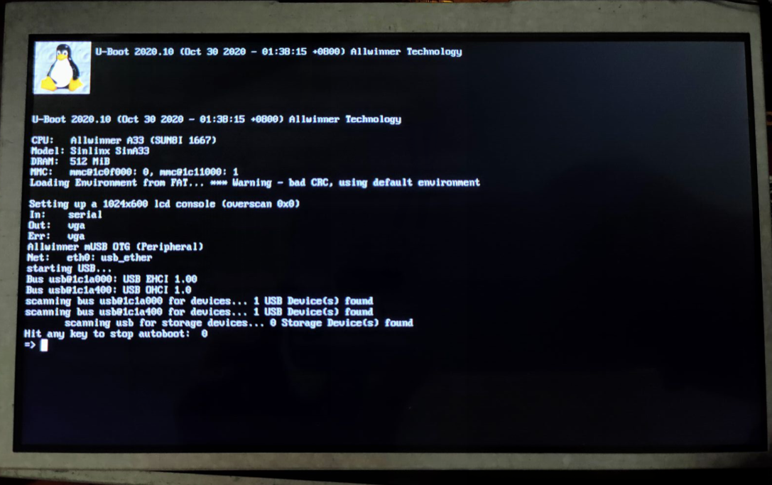

按住boot按钮后,轻按一下rst(触摸屏接口附近的按钮),按照以下步骤从自己编译的uboot启动
sunxi-fel uboot uboot-sunxi-with-spl.bin
ums 2 mmc 1
备份数据后,使用分区助手删除所有分区,并新建一个128MB的FAT分区(boot分区)
dd if=/d/linux/u-boot-sunxi-with-spl.bin of=/dev/sdd bs=1024 seek=8  # 写入u-boot
进入开发板设置emmc的启动位置为UDA(7)
mmc partconf 1 0 7 0
按下复位键,立马跑起来
主线内核
(暂时先使用V3S的东西,内核能跑起来了
下载linux5.9.2,并解压
wget https://cdn.kernel.org/pub/linux/kernel/v5.x/linux-5.9.2.tar.xz
tar -vxf linux-5.9.2.tar.xz
cd linux-5.9.2
make ARCH=arm sunxi_defconfig
make ARCH=arm menuconfig
Device Drivers->Network device support -> [* ]Wireless LAN
将zImage和sun8i-a33-sinlinx-sina33.dtb放入boot分区

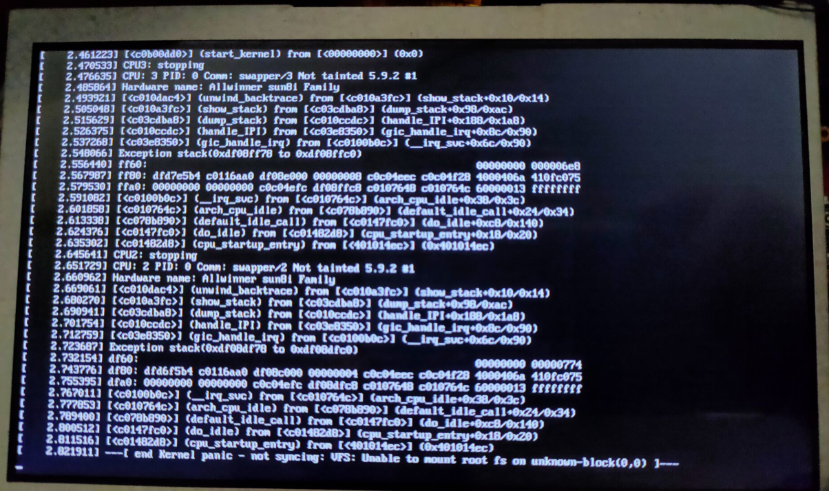

测试启动内核(此时还没有rootfs,报错了)
load mmc 1:1 0x41000000 zImage
load mmc 1:1 0x41800000 sun8i-a33-sinlinx-sina33.dtb
bootz 0x41000000 - 0x41800000
每次手动输入命令启动不是正规操作
新建文件boot.cmd
setenv bootargs console=ttyS0,115200 root=/dev/mmcblk1p2 rootwait panic=10
并生成boot.scr
mkimage -C none -A arm -T script -d boot.cmd boot.scr
将boot.scr放入boot分区,复位即可

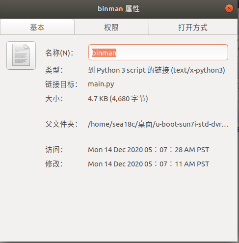

我编译u-boot时出现以下错误,请ssp97帮看看是什么问题:
  SYM     spl/u-boot-spl.sym
  COPY    spl/u-boot-spl.bin
  MKSUNXI spl/sunxi-spl.bin
  BINMAN  all
/bin/sh: 1: ./tools/binman/binman: Permission denied
Makefile:1024: recipe for target 'all' failed
make: *** [all] Error 126
当我把binman改为可执行文件时又了出现以下错误
  BINMAN  all
./tools/binman/binman: 1: ./tools/binman/binman: main.py: not found
make: *** [all] Error 127
那是怎么解决这个错误呢?
#14 2020-12-14 22:50:37
流氓兔
注册时间: 2020-02-01
已发帖子: 121
积分: 109.5
Re: 闲鱼30元广告机板填坑主线uboot+主线linux
tools/binman/binman 依赖 python2
#!/usr/bin/env python2
# Copyright (c) 2016 Google, Inc
# Written by Simon Glass <sjg@chromium.org>
# SPDX-License-Identifier:      GPL-2.0+
# Creates binary images from input files controlled by a description
"""See README for more information"""
import os
import sys
import traceback
import unittest
检查你的电脑 python2 能不能运行?
自己解决了,是文件复制时出错,我是从WIN10复制到ubuntu 由于连接跨平台是不允许的,所以才出这样的问题。
新的是依赖python3了

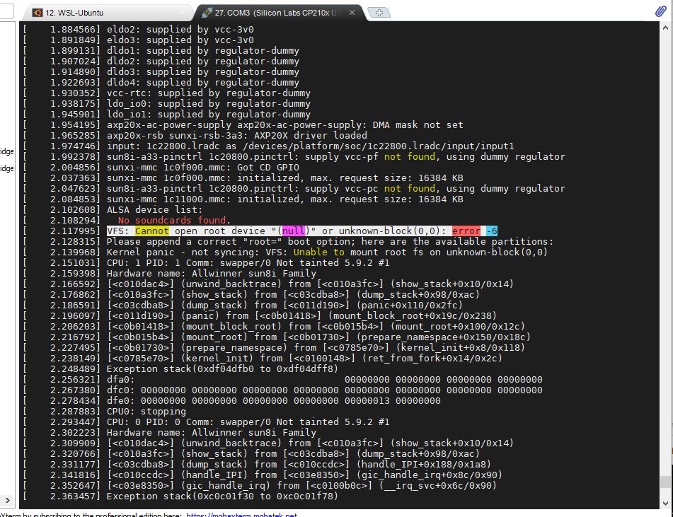

请问楼主,这块板的串口是在那里呢, 我接标RX,TX那里没有反应的呢
