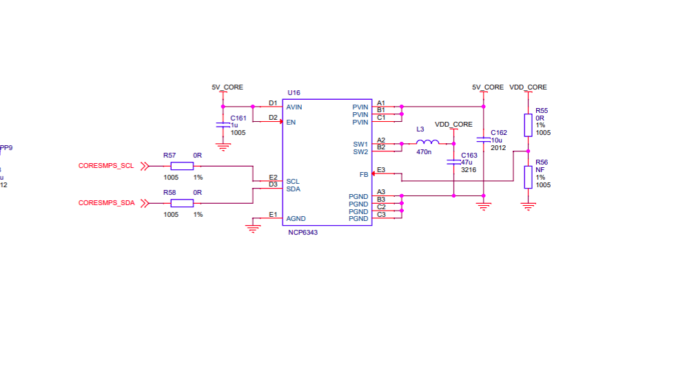

居然把不启动的树莓派2修好了
因为之前diy树莓派2,电源部分可能给烧坏了,怒气冲冲的把树莓派狠狠的摔了几下希望奇迹能发生,结果大家知道的,还是不启动。搁置了一年,现在突然想用一下树莓派2,因为手边只有zero,速度太慢,所以从树莓派官网下载了原理图,仔细测量后发现有一路电压输出短路,就是VDD_CORE没有了,如下图:
找到问题了,下一步就是更换NCP6343,可是这又是一个难题,6343居然是bga封装,之前没有焊接过bga,不管了买了6343,风枪一吹上电竟然有电压了。这下树莓派2又能再战几年。

竟然不是主SoC挂了?
