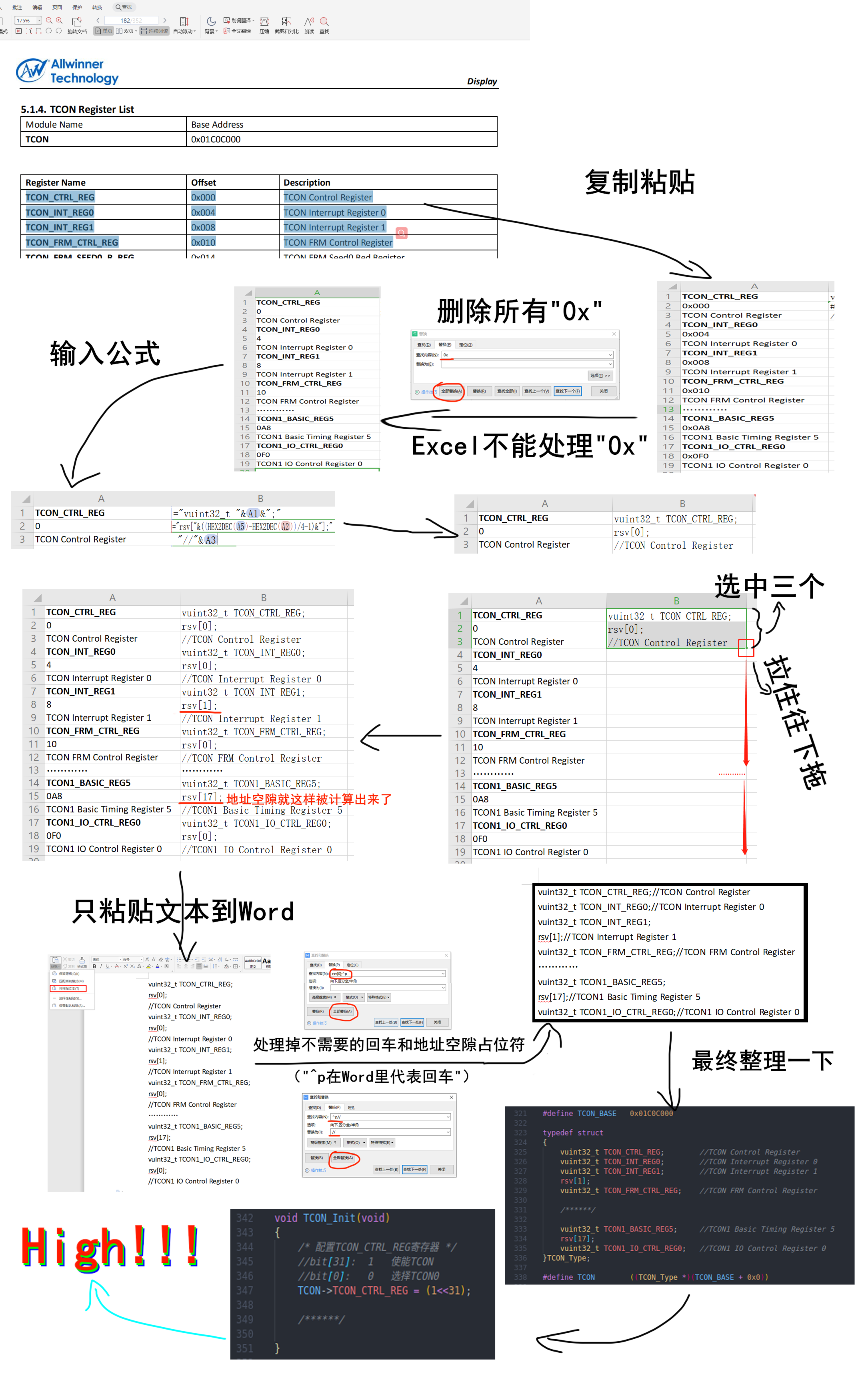

最近摸索出来的一种利用Excel快捷地得到外设寄存器结构体的方法
就比如F1C100s手册里TCON外设的寄存器列表:
Register Name                 Offset      Description
TCON_CTRL_REG             0x000    TCON Control Register
TCON_INT_REG0             0x004    TCON Interrupt Register 0
TCON_INT_REG1             0x008    TCON Interrupt Register 1
TCON_FRM_CTRL_REG     0x010    TCON FRM Control Register
要将其转化为:
typedef struct
    vuint32_t   TCON_CTRL_REG;           //TCON Control Register
    vuint32_t   TCON_INT_REG0;            //TCON Interrupt Register 0
    vuint32_t   TCON_INT_REG1;            //TCON Interrupt Register 1
    vuint32_t   rsv1;
    vuint32_t   TCON_FRM_CTRL_REG;    //TCON FRM Control Register
}TCON_Type;
可以参考我画的这张流程图:
Excel法处理手册
具体风格和格式还由自己来定,我这个只是一个思路。
顺便一说,不同的Office软件PDF复制出来的格式可能有所不同,我全程使用的都是WPS,经测试这个已经算是效果最好最方便的了
演示文件、可以复制的F1C200s的PDF手册,还有我目前已经以自己风格编写的寄存器结构体头文件,都打包好发在这了
Manual-Excel-Code.zip

其实不用这么麻烦,vscode有个神奇的功能,就是可以同时选择多行,同时标记多行功能,按住鼠标中键下拉选择,可以多行一起编辑

是不是可以写个软件,根据pdf文档生成包含寄存器地址的头文件呢
