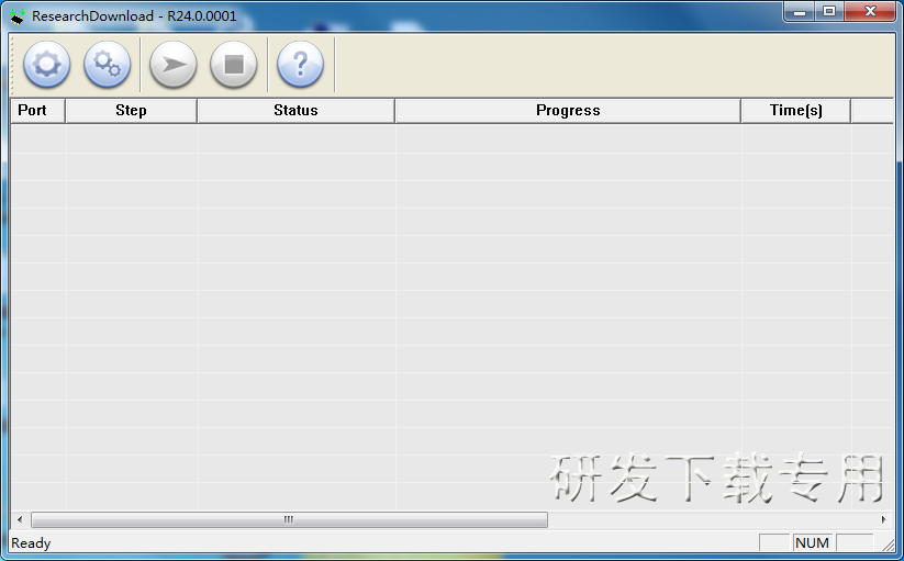

https://gitee.com/chenxiahuaxu/RDA8910_CSDK
在这个最原始版本的TOOL中有,研发用下载工具
