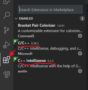

点击插件图标,搜索并安装插件C/C++ 0.28.3 和 C++ Intellisence 0.2.2.如下图所示

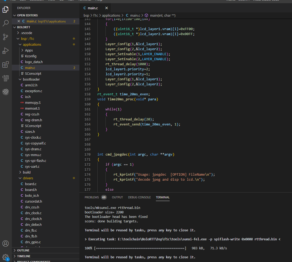

点击菜单栏File-OpenFolder,在弹出的窗口中选中BoloRTT工程代码目录,点选择文件夹。此时已经把工程代码添加到VS Code中了,如下图所示

直接按快捷键Ctrl+Shift+B进行默认任务-编译,或者可以点击菜单栏的Terminal-Run Build Task,在VSCode的中间位置会出现一个选框,要求选择需要运行的task。
以上即完成了F1C100s在Windows下用VS Code开发的环境搭建,好好体验在windows下开发的便捷吧
