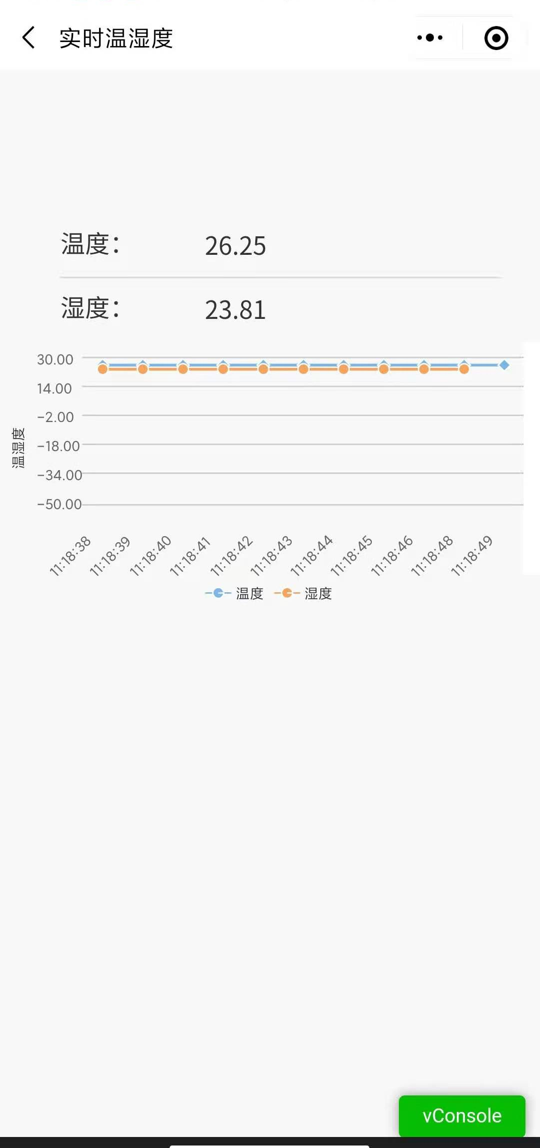

微信小程序通过蓝牙采集温湿度
设备端是esp32+sht30,程序源码:

蓝牙数据格式是json的字符串:
{"temp":25.5}
{"humi":27.5}
