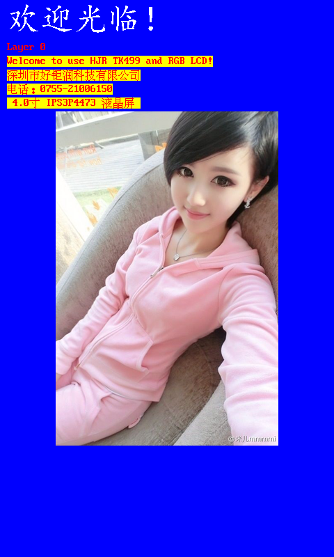

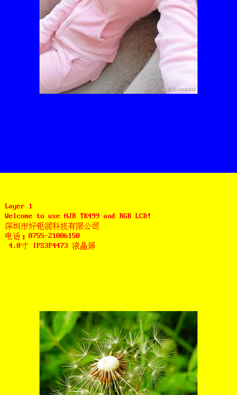

TKM32F499配4.0寸IPS屏在RGB888模式下截屏功能
本程序是基于RGB888多图层编写的,图层如果不过通过截图,可能都不知道另两个后台页面在干什么,不方便调试,有了这个就方便多了,可以偏移到任意画面位置截图。由于图层都存在RAM上,这个相当于直接是读相应映射的RAM就行,连位宽变换都不需要。
       这个程序除了截图,还有个好玩的滚动屏幕及切屏功能,在帧中断中切屏,速度快,800x480;24位模式下,能达44帧每秒,并且可以有效地实现了抑制图像撕裂的现象。程序还支持横竖屏切换,用一个宏定义实现(在LCD.h中),这种线性显示器横竖屏切换有点复杂,翻转来翻转去的,干脆用一个宏定义搞定,省得麻烦。现在上传给大家参考一下。
截出来的图是镜像的,用电脑打开图片再镜像一下就行了,也可以在单片机里面镜像好,不过要占用点时间,下面是效果图:
程序源码:TK499_LTDC_RGB888_IPS3P4473_多图层切换_截图.rar

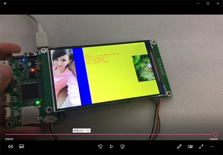

这个切屏及滚屏,看图片看不出什么效果,上传一个几秒的视频给大家参考一下:
测试视频请点下面这个压缩包:
none.rar
