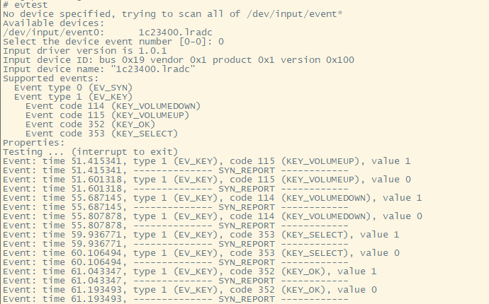

新作F1C200S,百分之百开源,新年礼物开箱!!!
测试帖:https://whycan.com/t_5771.html
在测试过程中遇到的问题:
焊接的时候晶振焊反了90度,也是找了半天,封装很小不容易发现。
本来想放两个SOP-8的封装,用来放nor flash 和nand,结果少放了阻容元器件,就去掉了一个。
软件测试部分还是比较顺利的,最后进行了压力测试,CPU频率极限800MHZ,DDR:240MHZ,正常使用稳定在主频:720MHZ,DDR:204MHZ

测试了一下PAM8403功放,发现了点问题,原理图和PCB修改了下,原来的R11和R12弄错了,需要换成470nF的0402电容,还有芯片的15脚没有接地,重新上传一下文件。这个音效也就一般,有声,能听。。

测试了MIC和按键,都没有问题
现在硬件的所有功能均已得到验证,想自己玩玩的,或者做参考的可以下载看看,再发一次硬件

这里提一个我遇到的错误,参考楼主板子原理图绘制pcb,发现lcd屏幕无法显示内容,一直在红蓝绿交替变换颜色。后经比对lichee-nano的原理图,发现lcd-35脚不能接VCC,否则将导致屏幕进入自检。
这取决于不同屏幕对40PIN接口的不同定义。
