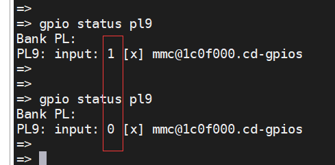

刚刚拿到 小智 X3 开发板, 编译一个 u-boot 试一试
git clone https://github.com/u-boot/u-boot.git -b v2020.04
ARCH=arm CROSS_COMPILE=arm-linux-gnueabihf- make  Sinlinx_SinA33_defconfig
修改 .config 的
CONFIG_MMC0_CD_PIN="PB4"
CONFIG_MMC0_CD_PIN="PL9"
然后编译:

Re: 刚刚拿到 小智 X3 开发板, 编译一个 u-boot 试一试
u-boot读TF卡gpio状态:
gpio status pl9

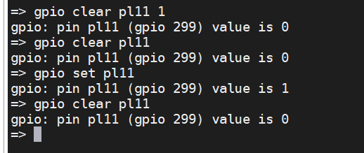

gpio clear pl11
gpio set pl11
控制PL11 高/低电平正常.
