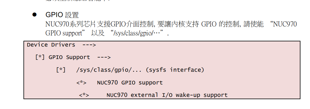

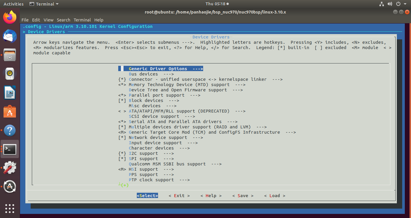

NUC972 GPIO设置找不到了?
在make menuconfig里,找不到新塘说明文档里面的GPIO设置。
有哪位大侠知道为什么吗?

有没有应用新唐提供的默认设置?
比如 make nuc97x_defconfig 之类的

没执行过这条命令啊。

ARCH=arm make menuconfig

这个命令跟make menuconfig一样的,找不到。

Nuvoton provides default kernel configuration for different
EV boards. Users could use command “make
nuc972_defconfig”, “make nuc973_defconfig”, “make
nuc976_defconfig”, and “make nuc977_defconfig“ to
configure kernel with default setting
小伙汁你看书不认真啊
