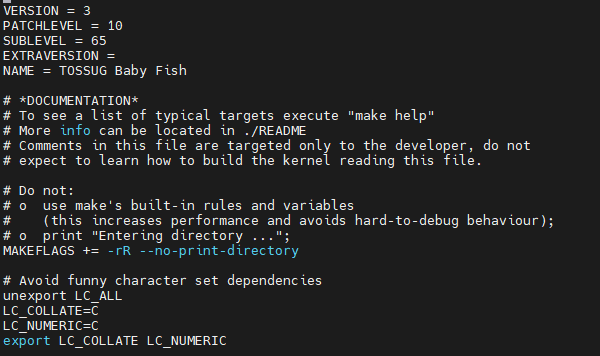

Re: F1C100S/F1C200S主线uboot更改默认终端串口为uart1
@哇酷小二
BSP_C200S_Linux_V0.1.tar
uboot 版本
#14 2022-03-18 14:59:37
Sam
注册时间: 2019-12-06
已发帖子: 55
积分: 50
Sam wrote:
@哇酷小二
/files/members/2591/微信截图_20220318144844.png
uboot 版本
/files/members/2591/uboot.png
本来想用BSP中的一整套,但是我看坑网里说不支持修改debug 串口,我自己试了以下修改sys_config.fex,修改后没办法直接烧录镜像,单独重新编译UBOOT后还是不行,所以退而求其次,想用荔枝派的uboot来引导BSP中的内核,结果调试串口还是不打印
板子已经试过了,用RT-Thread打印、显示都是正常的;
各种折腾。。。。之前移植了鸿蒙也是半途而废了

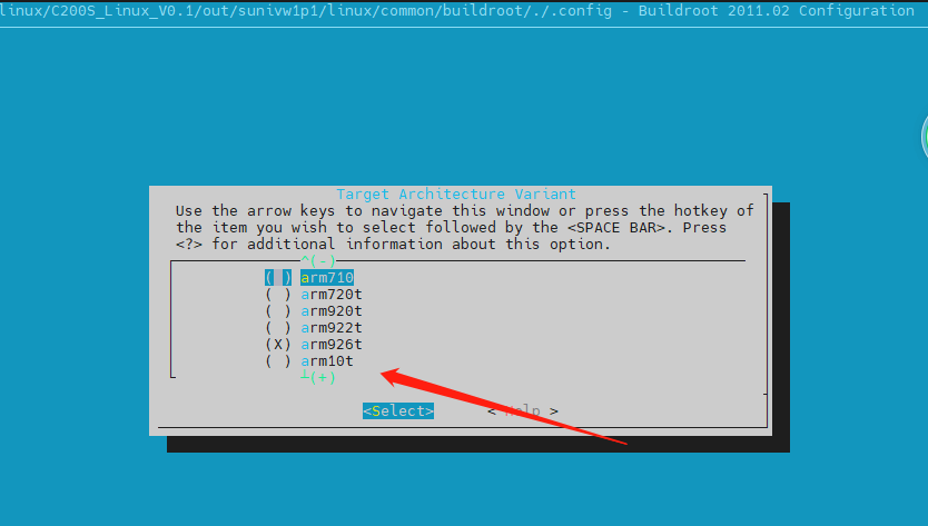

@哇酷小二
刚才改了以下C200S_Linux_V0.1\out\sunivw1p1\linux\common\buildroot\.config
真是牵一发而动全身,编译时一下子蹦出来好多需要配置的
重新配置竟然没找到 arm926ejs
