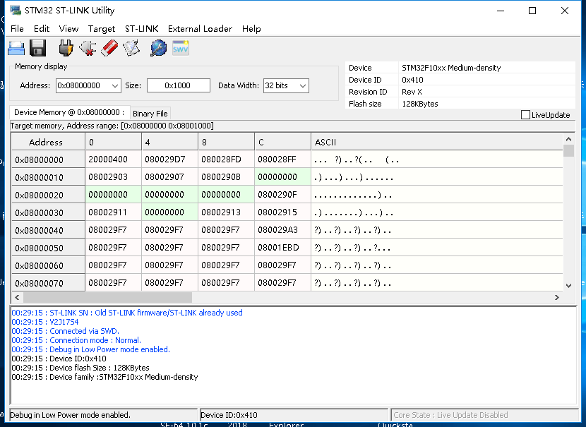

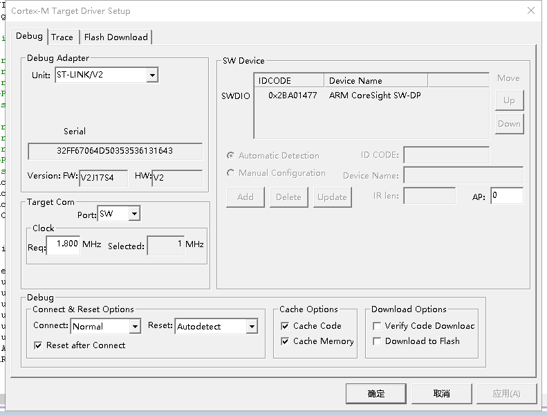

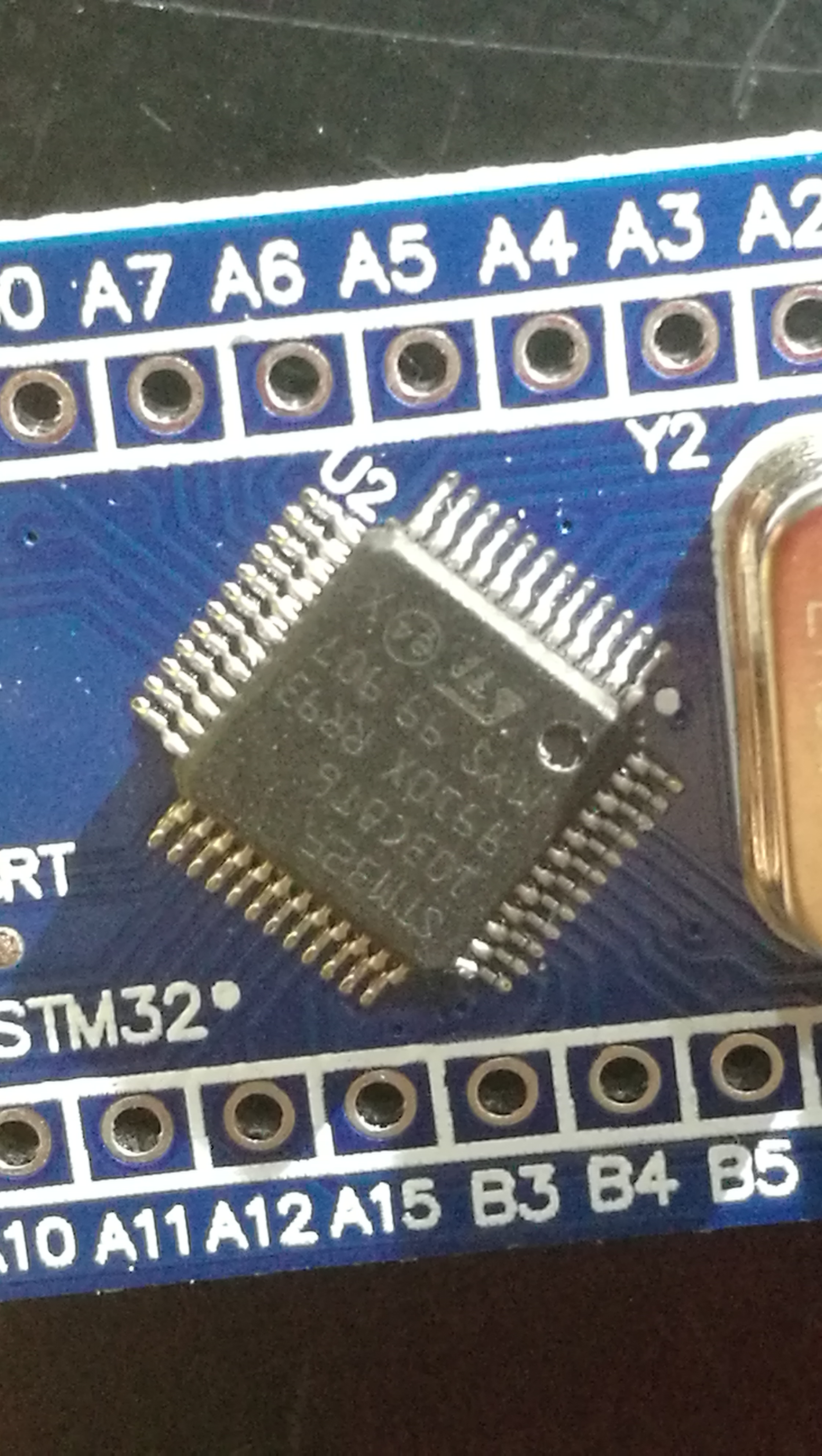

请教大神辨别stm32真假,求助
stm32f103c8t6 连接stlink 显示idcode 是x02b开头,这块芯片是假的吗?我用STM32 ST-LINK Utility 查看flash有128k?咋情况

Re: 请教大神辨别stm32真假,求助
不大了解,难道是cbt6?
通用就好.肯定是国产的芯片,打STM的.
有点抽象,你主频能跑到72Mhz吗?
试试用STM32Cubegrammer连接开发板试一试 能显示芯片的型号的就是原厂生产的
