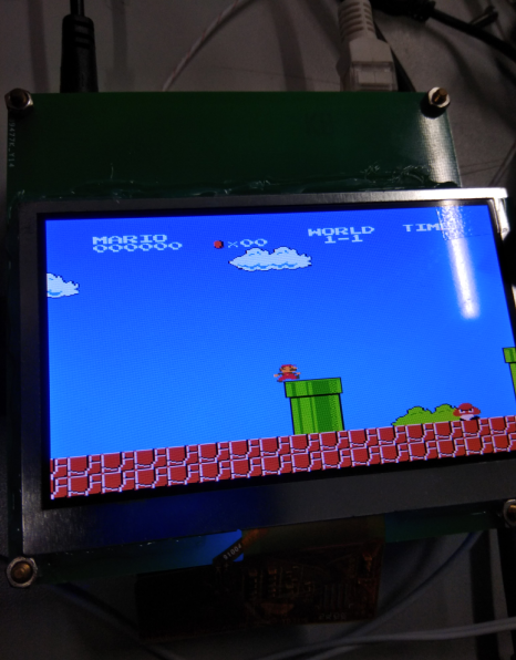

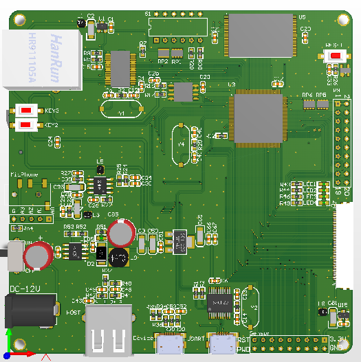

分享个自己画的N32905U1DN板子
之前做FC模拟器的时候画的,引出了JTAG,LCD,SPI转以太网,SD卡,音频,USB-Host,USB-Device,存储有SPI-norflash和8位NAND,SD卡和音频部分有点问题,SD卡需要飞一根线,其它的都已经验证通过,立创5元打样,画的丑多担待N32905.zipN32905-Board.png

后面做软件的时候才发现RGB的顺序是可以调的,白瞎了一顿打孔忙活 >_>

10*10放不下屏幕,只好冒出去一点,这么便宜怎么来。。。

用ENC28J60转的网口
