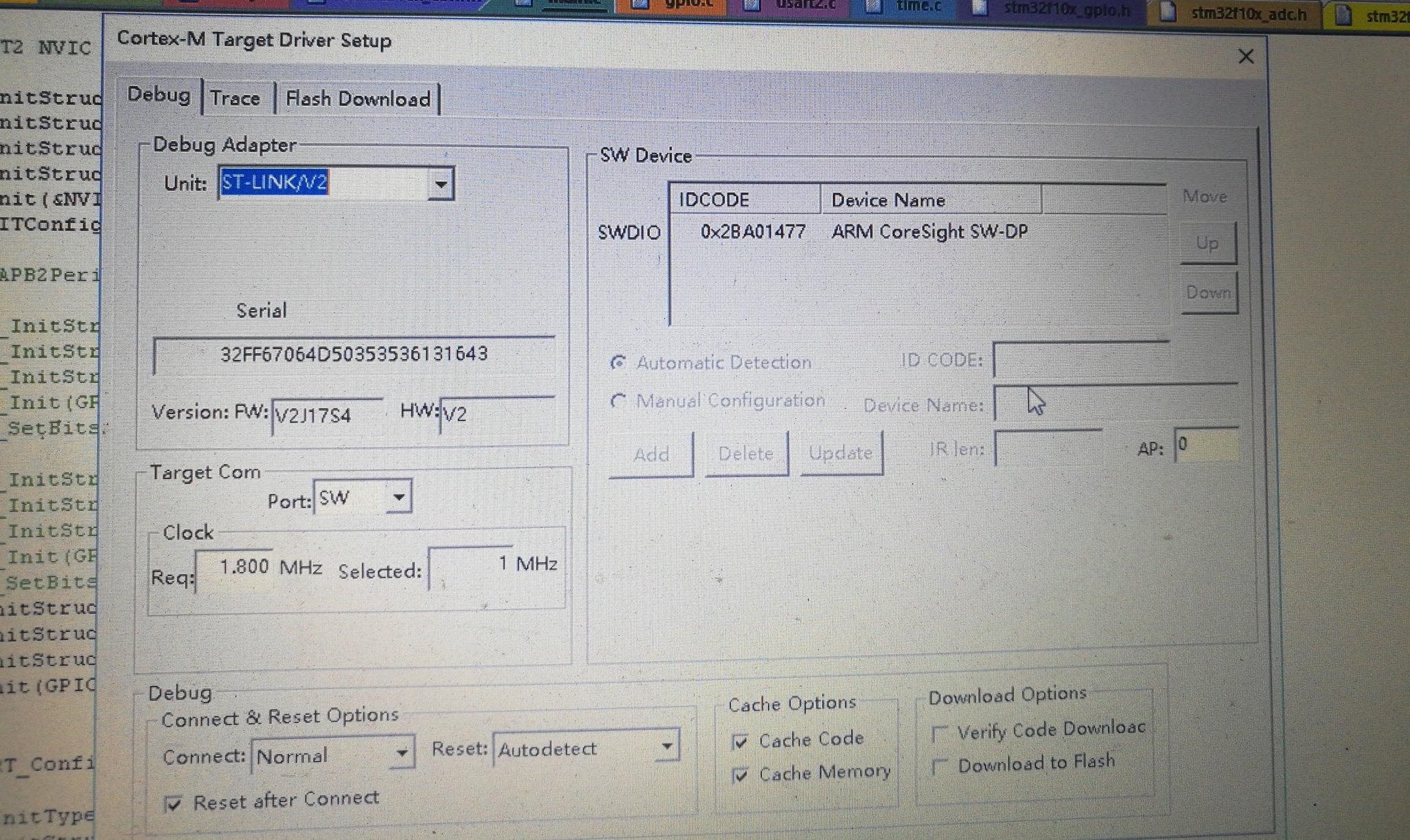

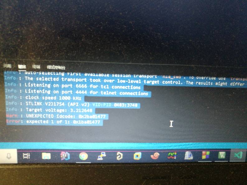

请问stm32f103c8t6 idcode是2b开头的是不是国仿
请求大神们,回答

最近stm32f103c8t6价格真是不便宜,大部分整包卖10元/片以下的是打磨芯片。已经有多位大佬中标,我也帮助一位大家都认识的一位大佬追回一部分损失,帮他把损失降到比较低
总结一下识别方法,欢迎大家补充。
1、在keil下识别id号,开头不是1的 99%的概率是假货,如下截图所示
2、用ST的ISP软件下载hex如果失败,很可能遇到国产芯片打磨成st
