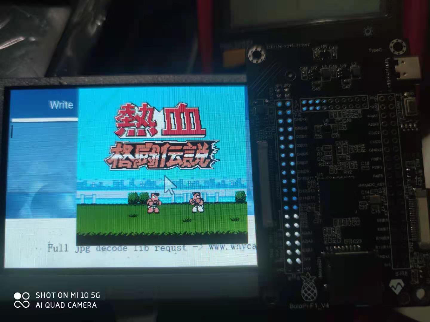

演示
总结
总的移植下来,感觉学习到东西也蛮多。ARM转GNU汇编需要注意到的东西也比较多,稍有不慎就会data abort .不过出来的效果是真心不错,我还修改了对应的mapper,还有模拟的代码。让模拟器可以支持热血系列还有冒险岛系列运行。声音非常赞,我也移植了VirtualNes,对比发现本模拟器的声音可以和VirtualNes媲美,而且核心用的是汇编,跑在f1c100s上真的是丝滑,赞
